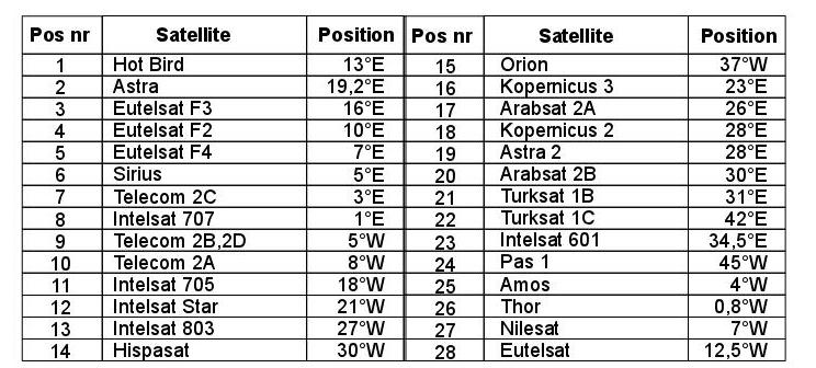

Gast Geplaatst: 6 april 2005 Geplaatst: 6 april 2005 Hallo GPS Is deze kanalenlijst wel te gebruiken voor draaibaar ? En hoe staan nu de satelites B.V wat gebruikelijk is 1 Astra 2 Hotbird 3 Sirius 4 Thor etc Zou je even hierop willen reageren please !!! Grt Edwin <img src="/ubbthreads/images/graemlins/confused.gif" alt="" />
Gast Geplaatst: 6 april 2005 Geplaatst: 6 april 2005 Ik heb de settings weer bekeken en getest, werkt prima maar de volgorde is nog steeds het zelfde als ik al eerder aangaf. Klik hier. Grts, euromuis
Gast Geplaatst: 6 april 2005 Geplaatst: 6 april 2005 Hallo Euromuis Ik had hem er al in gezet,en gemerkt dat het niet goed zat. Maar ik doe ook voor 2 echte vrienden die ook een PH 6072 hebben het proggen. Maar die zijn wat jonger dan ik die willen Playboy kijken even opgezocht maar ook njet. Mijn buddy,s werken niet draaibaar allen Astra en Hotbird Ik vind het erg jammer dat ik u niet een PM kan sturen Grt Edwin <img src="/ubbthreads/images/graemlins/biggthumpup.gif" alt="" />
gps Geplaatst: 6 april 2005 Auteur Geplaatst: 6 april 2005 Zoals ik aangaf heb ik dezelfde lijst met astra op 1 en hotbird op 2 enz. maar ik ben nu op het werk en ben vanavond laat thuis om hem te plaatsen.
Gast Geplaatst: 6 april 2005 Geplaatst: 6 april 2005 Hallo GPS Ik kan het niet zo 1 2 3 uit jou schrijven opmaken dat jij ook een andere kanalenlijst voor draaibaar en beginnend met Astra Hotbird etc Want ik heb eigenlijk nog nooit een kanalenlijst gezien met de sats op hotbird beginnen,misschien in het eerste stadium van de draaibare Ph,s het doet mijn denken aan bepaalde rotor. Sorry als ik je verkeerd heb geintrepeteerd. Grt Edwin <img src="/ubbthreads/images/graemlins/biggthumpup.gif" alt="" />
jamrox Geplaatst: 6 april 2005 Geplaatst: 6 april 2005 vind de lijst perfect. heb hem in mijn pioneer gestopt en de pioneer op mijn stab120 aangesloten. draaid in alle posities goed. is dezelfde volgorde als de fabrieksinstelling van stab. de stab heb ik normaal op mijn dream zitten. Jamrox
gps Geplaatst: 6 april 2005 Auteur Geplaatst: 6 april 2005 Hier dezelfde lijst maar dan met rotorpositie volgens Euromuis:Astra=1/Hotbird=2/Sirius=3/Thor=4/Astra28E=5/Hispasat=6/Eutelsat7E=7/Turksat=8/Telecom5W=9/Telecom8W=10/Eutelsat16E=11. 851140-Sat4MAP.zip
