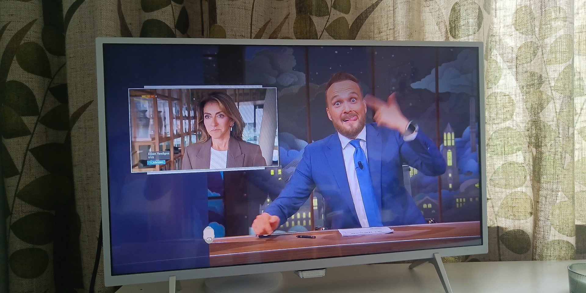

Lid

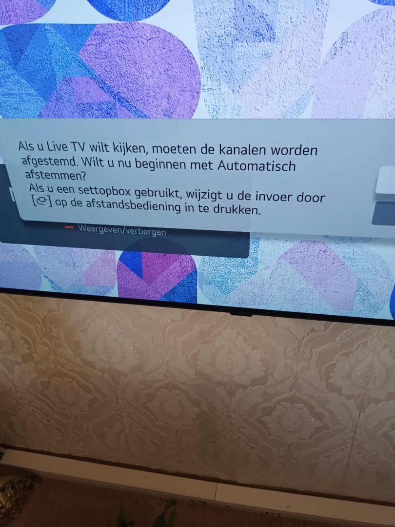

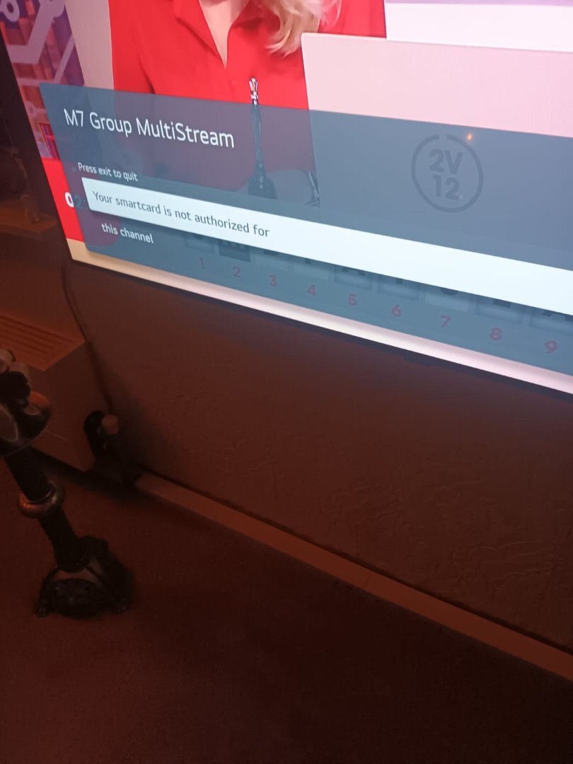

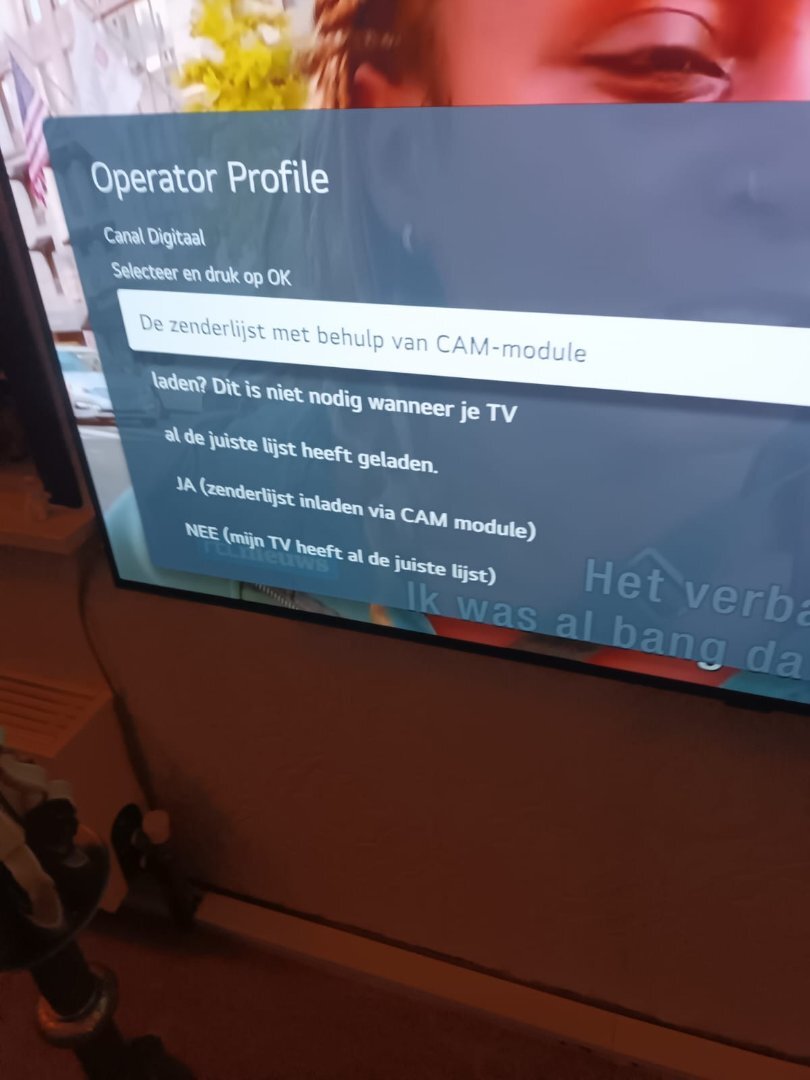

    4

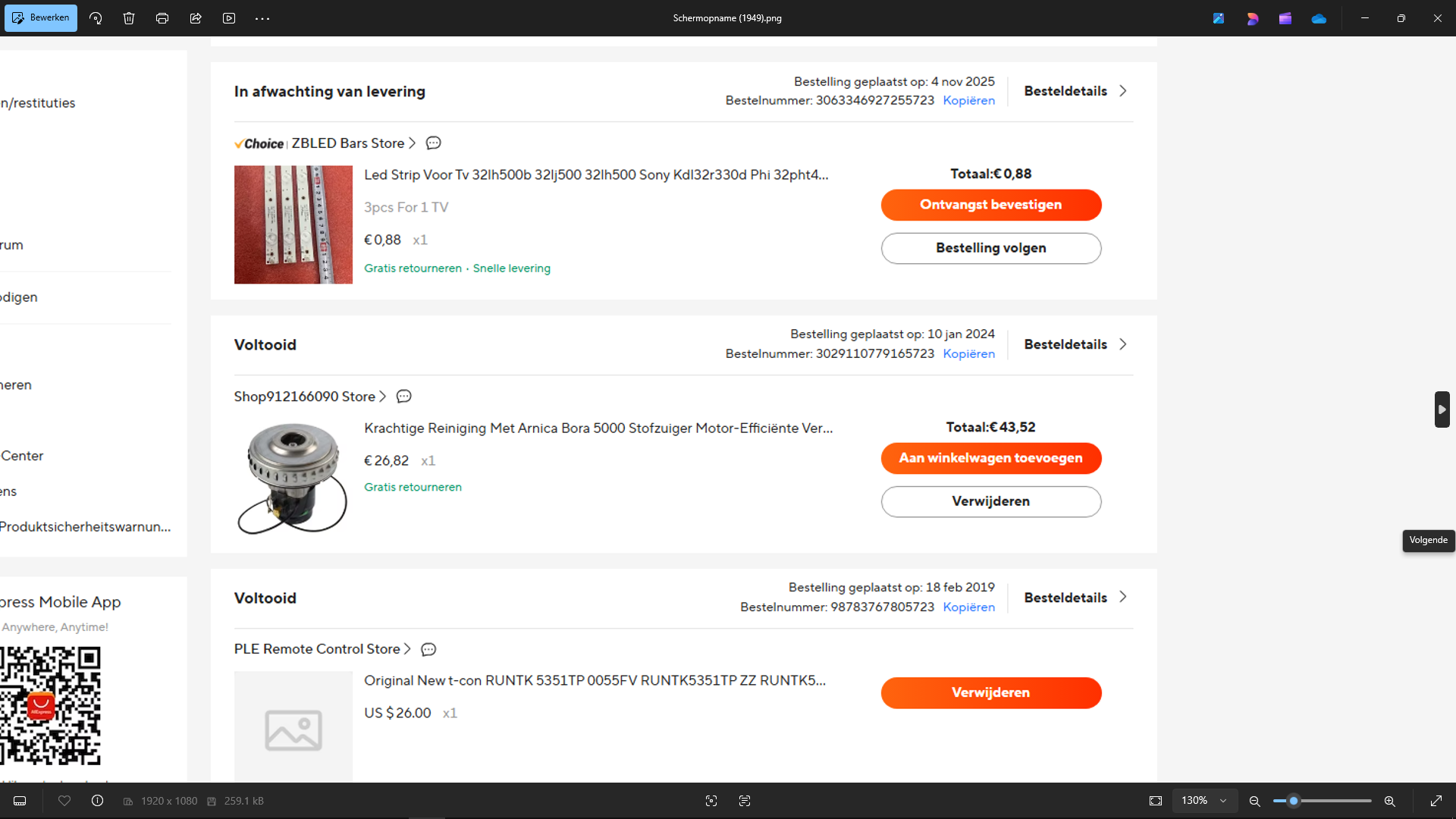

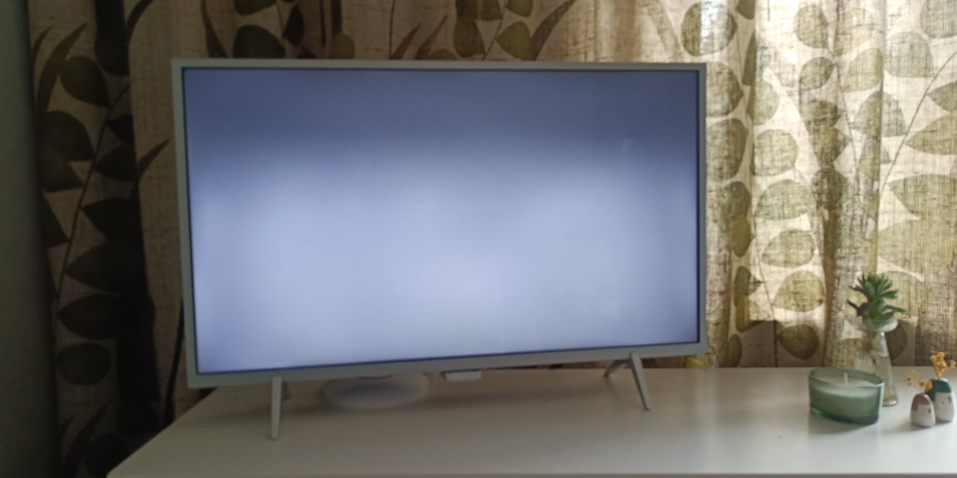

  1. Een paar maanden later helemaal geen beeld meer. Dus nu alle ledstrips defect. Ledstrips inmiddels vervangen en weer prima beeld. Voor de prijs van de ledstrips hoefde ik het niet te laten: €0,88 voor 3 strips inclusief verzending bij jeweethetwel.
  2. Bedankt, ik was er al bang voor.
  3. Zoals titel aangeeft heeft deze tv ineens een donkerder gedeelte bovenin beeld. Goed zichtbaar bij grijs scherm. Is dit door een defecte ledstrip of iets anders?

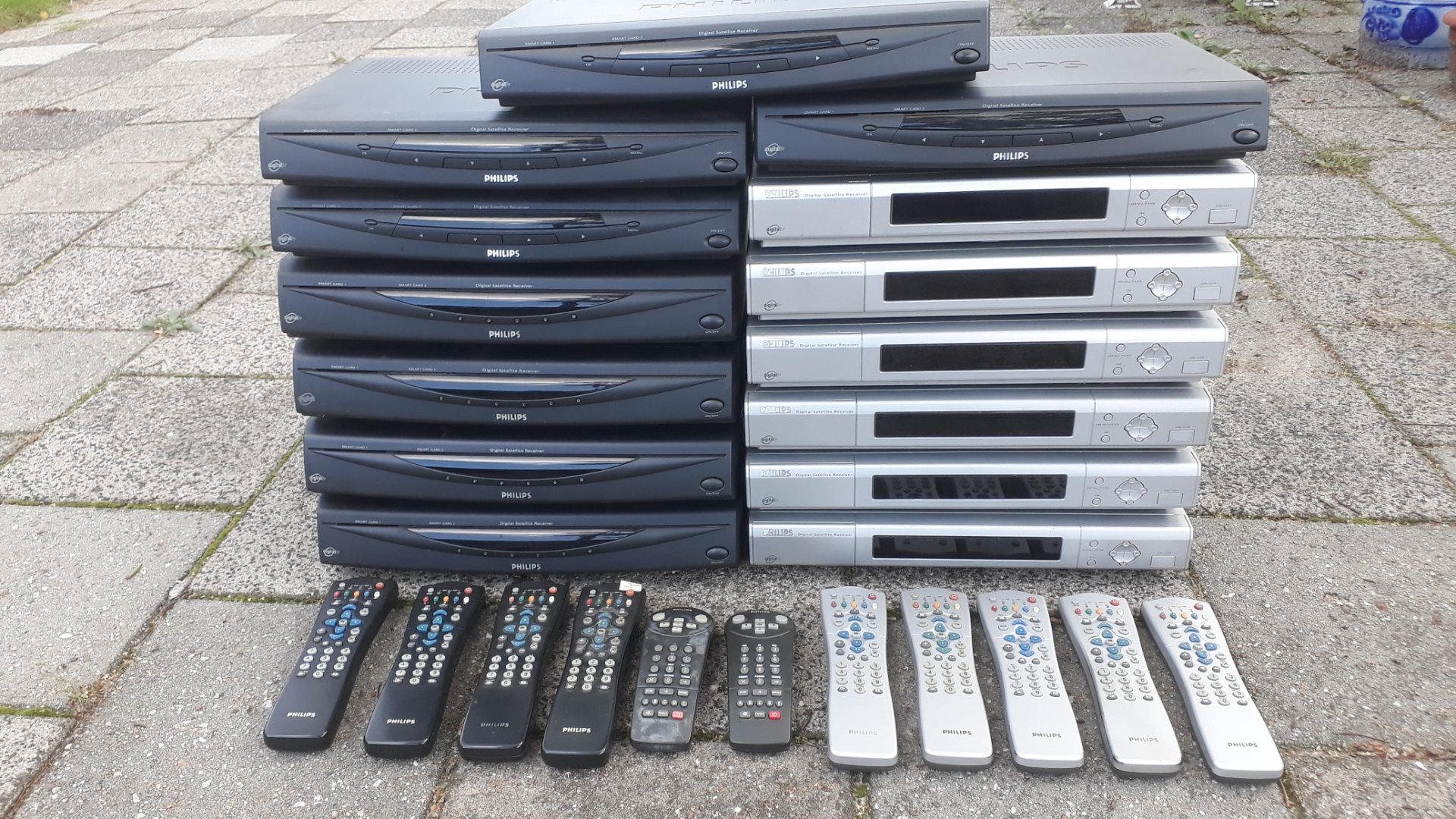

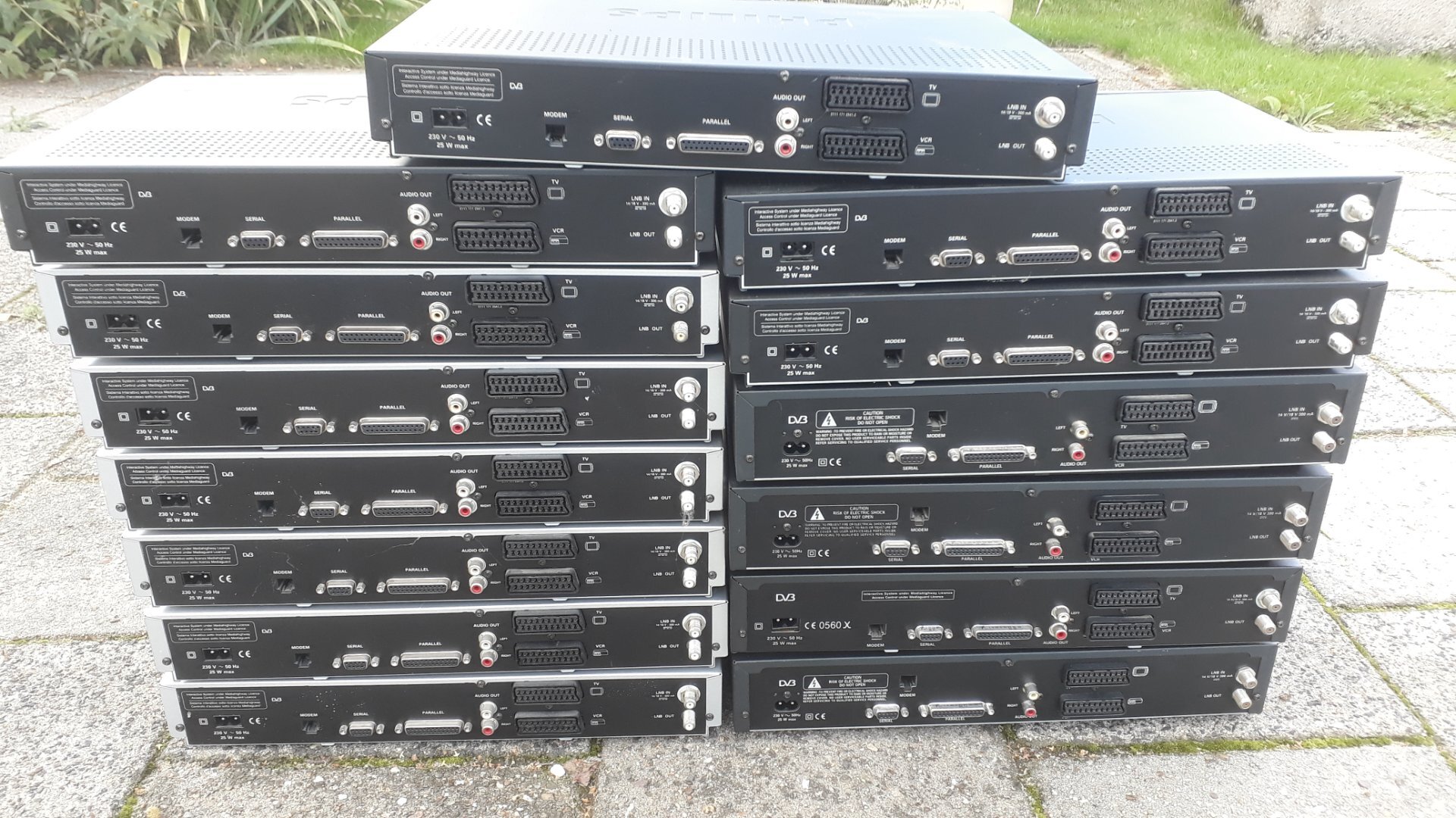

  4. Deze zijn er nog en ook nog een aantal Pace DVR501.
  5. Ik heb er ook nog een paar liggen.

    Nieuwe LG TV's hebben juist problemen met de witte module. Op advies van LG vervangen door de CAM803 en geen problemen meer.
  7. Vanavond geeft de LG TV (55 Inch) weer een nieuwe melding die in beeld blijft staan. Ik begrijp wel dat mijn kennis (mevrouw van 87 jaar) hier allemaal geen raad mee weet maar er wel hor en dol van wordt. Haar vorige Samsung (32 inch) heeft jarenlang met dezelfde installatie en module probleemloos gewerkt.
