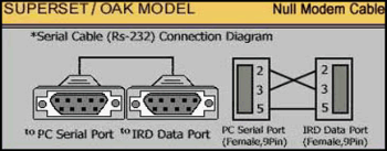

Gast Geplaatst: 7 juli 2005 Geplaatst: 7 juli 2005 Wie weet de pin beszetting voor de nulmodem kabel?? Ik wil er zelf 1 maken. Al vast bedankt
opzolder Geplaatst: 7 juli 2005 Geplaatst: 7 juli 2005 2-3 3-2 5-5 is voldoende. Maar volgens deskundigen is het raadzaam ook de mantels van de stekkers onderling te verbinden om een overdosis spanning op de poorten te vermijden. Groeten van de zolder.
Gast Geplaatst: 7 juli 2005 Geplaatst: 7 juli 2005 Hier een schema als bijlage hoe het moet worden aangesloten <img src="/forums/images/graemlins/rockon.gif" alt="" /> <img src="/forums/images/graemlins/rockon.gif" alt="" /> <img src="/forums/images/graemlins/rockon.gif" alt="" />

opzolder Geplaatst: 12 juli 2005 Geplaatst: 12 juli 2005 Mijn antwoord betrof een nullmodemkabel voor de Humax. Ook het schema van Edwardje is rechtstreeks afkomstig van de site van Humax. Als algemene nullmodemkabel durf ik mijn antwoord niet voor mijn rekening te nemen en is het dus in het forum "Hardware" misplaatst. Groeten van de zolder.
