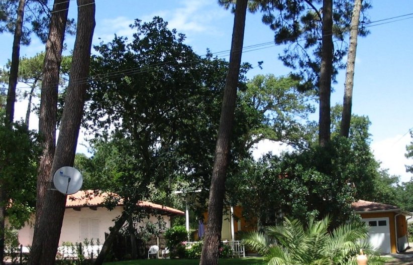

D.Quijote Geplaatst: 11 juli 2005 Geplaatst: 11 juli 2005 staan de bomen in de weg, dan hang je gewoon de schotel aan de boom, waar is trouwens de tweede schotel ????? gr.D.Quijote M7 sat 801, Amiko HD 8155 en HD 8165 + combo

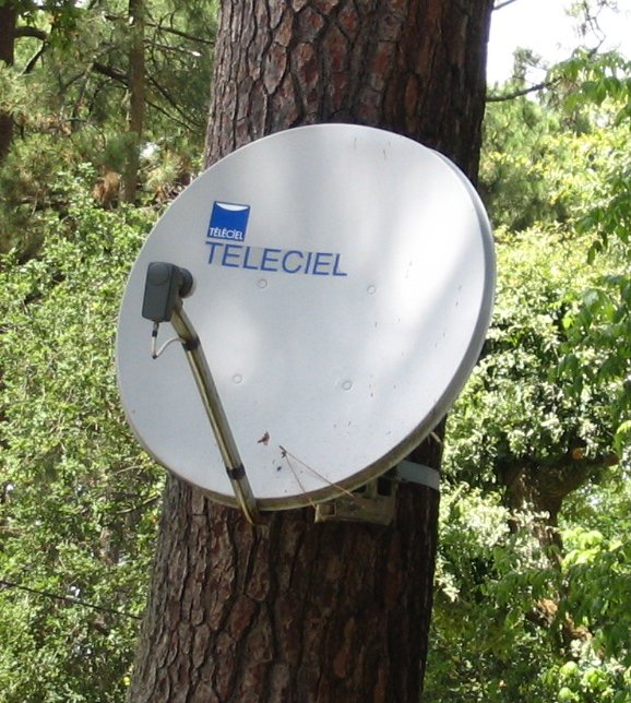

D.Quijote Geplaatst: 11 juli 2005 Auteur Geplaatst: 11 juli 2005 deze foto moest eigenlijk eerst. gr. d.Quijote M7 sat 801, Amiko HD 8155 en HD 8165 + combo
Gast Geplaatst: 11 juli 2005 Geplaatst: 11 juli 2005 Als die boom het nu maar houd bij een zware storm. <img src="/forums/images/graemlins/smile.gif" alt="" />
Gast Geplaatst: 12 juli 2005 Geplaatst: 12 juli 2005 Dat gaat niet goed op den duur. Die boom leeft en heeft gewicht. Succes!
Bigfoot Geplaatst: 12 juli 2005 Geplaatst: 12 juli 2005 Denk dat het best lang goed kan gaan, zolang de hoek maar niet veranderd.....
opzolder Geplaatst: 12 juli 2005 Geplaatst: 12 juli 2005 De gemiddelde boom groeit op die hoogte alleen in de breedte. De band zal dus gaan insnoeren. Wat dat voor de schotelafstelling betekent, kan ik niet overzien. Wel wat het voor de boom betekent. Groeten van de zolder.
Bigfoot Geplaatst: 12 juli 2005 Geplaatst: 12 juli 2005 Die boom zal dat wel een tijd volhouden hoor. Zoniet dan is het probleem van in de weg staan alsnog opgelost.
de vrije fries Geplaatst: 12 juli 2005 Geplaatst: 12 juli 2005 hoi, hier tussen nijega en opeinde in friesland zit ook een schotel aan de boom vast gemaakt. er verschijnen hier in de buurt trouwens steeds meer schotels aan of naast de huizen. groeten uit het vrije friesland deskundigheid door ervaring
Gast Geplaatst: 12 juli 2005 Geplaatst: 12 juli 2005 Het lijkt wel een virusinfectie. <img src="/forums/images/graemlins/loldev.gif" alt="" />
gerrit B Geplaatst: 12 juli 2005 Geplaatst: 12 juli 2005 Klopt helemaal Het gaat op den duur fout. Ik dacht ook dat bomen van dit formaat alleen maar bovenin groeiden. Totdat de klant een jaar of 7 later belde dat er een kabel boven de grond uit kwam. Ik er vol ongeloof naar toe, maar inderdaad de kabel was gewoon strak komen te staan en werd compleet uit de grond getrokken. Nu leg ik een paar extra lussen onder bij de boom en vertel de klant er bij dat 1 keer in de zoveel tijd de schotel iets bijgestelt moet worden. Het is in ieder geval een stuk goedkoper en mooier dan een enorme en lelijke mast bovenop het huis te plaatsen. suc6 Gerrit B zondag? nee dan kan ik niet dan ben ik vissen
leo1949 Geplaatst: 13 juli 2005 Geplaatst: 13 juli 2005 Schotel gewoon met koperen fretten bevestigen en volgend jaar op een tegelvoet. <img src="/forums/images/graemlins/biggthumpup.gif" alt="" /> <img src="/forums/images/graemlins/anoniem.gif" alt="" /> .Leo. Vroeger waren de kratten bier van hout en moest je zuipen om de kachel aan te houden Waar de darmen vol van zijn loopt de anus van over.
omanski Geplaatst: 13 juli 2005 Geplaatst: 13 juli 2005 Ja, Leo Gewoon een koperbuisje door de stam boren, voor de coax-doorvoer....... <img src="/forums/images/graemlins/anoniem.gif" alt="" /> Groetuhhh...Omanski. -------------------- CubeRevo 9000HD-twin, Topfield 5000pvr, Aston dual & X-cam Premium Philips DSX 7072(2x), DSX 7071, Funke 99cm, Polarmount met Actuator,Invacom Lnb.
goto Geplaatst: 13 juli 2005 Geplaatst: 13 juli 2005 @ gerrit b Een mast waar een schotel aan bevestigt word is nooit lelijk (ga je mond met zeep spoelen ),moet je meer zien als een verfraaing van het huis,een soort kunstobject.... <img src="/forums/images/graemlins/grin.gif" alt="" /> Maar waarom een schotel aan de boom hangen,zo hoog hangt ie niet en een mast op een betonvoet plaatsen is toch niet zoveel werk !!! compu's leuke dingen,had ik er maar meer verstand van.
satS Geplaatst: 13 juli 2005 Geplaatst: 13 juli 2005 Bij ons op de camping hangt hij al jaren in de boom hoor. truckers forever
