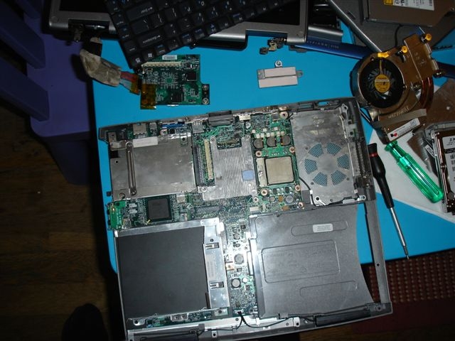

Gast Geplaatst: 17 juli 2005 Geplaatst: 17 juli 2005 De dochter van een kennis van mij heeft appelsap in zijn labtop laten vallen. De laptop werd meteen ontkoppeld van spanning echter wil hij niet meer opstarten. Hij heeft de laptop weggebracht naar een reparatiebedrijf maar deze vertelde niets meer te kunnen doen. Nou heb ik wel vaker dingen gerepareerd die afgeschreven waren door een reparatiebedrijf. De laptop heb ik compleet gestript in de hoop ergens een smd fuse te kunnen vinden. Echter die kan ik niet traceren. Ook zag ik geen grote plakkerige plekken van de appelsap dus de hoeveelheid applelsap viel ook wel mee waarschijnlijk. Helaas geen schema dus moeilijk om iets te meten. Wat mij verbaast is dat ook het indicatieledje wat aangeeft dat de lader aangesloten is ook niet gaat branden als er spanning op gezet wordt. De 19v is wel aanwezig op de lader. Mijn vraag is heeft iemand een goede tip en/of zijn deze moederbordjes tegen een redelijke prijs aan te schaffen? Eventuele adressen via PM aub.

Gast Geplaatst: 17 juli 2005 Geplaatst: 17 juli 2005 Heb de print er helemaal uit en helemaal kaal. Echter zie ik nergens een component waar een F bij staat. Ik ken geen andere aanduidingen op een moederbord die een fuse aangeven.

Moderator Matchless Geplaatst: 18 juli 2005 Moderator Geplaatst: 18 juli 2005 maak eens wat close up foto's. het kan ook wel eens een andere naam hebben zoals X1 , F1, R0. Ook zwarte blokjes die uitzien als elko's kunnen zekeringen zijn. hier staat echter geen cap/spanning op. Die krengen kunnen meerdere vormen en coderingen hebben maar zijn meestal wel te vinden als je vaker met SMD gewerkt heb. Een smartphone is een hulpmiddel, geen levensstijl Kijk rond IN de wereld in plaats van voorover gebogen NAAR de wereld.
Gast Geplaatst: 18 juli 2005 Geplaatst: 18 juli 2005 Citaat: Waarom volg je niet gewoon de plus leiding van de accu-aansluiting Zo makkelijk gaat dat niet met een moederbord. Ik denk dat ik hem lekker in mekaar schroef en hem even naar Steve breng als hem dat schikt. Maar ik zal eerst wat closeup foto's maken. Trouwens wel perfect zo een dell want hij kan zeer makkelijk uit en in mekaar en dat kan je niet van alle laptops zeggen.

Gast Geplaatst: 20 juli 2005 Geplaatst: 20 juli 2005 Nou hier wat close ups van het moederbord. KLIKKERDEKLIK
Moderator Matchless Geplaatst: 20 juli 2005 Moderator Geplaatst: 20 juli 2005 meet de onderdelen met de nummers PL.. Ook de onderdelen met de opdruk DALE meten. tevens kan je eens over de elko's meten of daar geen sluiting te meten is. Een smartphone is een hulpmiddel, geen levensstijl Kijk rond IN de wereld in plaats van voorover gebogen NAAR de wereld.
Jan Ambers Geplaatst: 21 juli 2005 Geplaatst: 21 juli 2005 Is de print al "gereinigd"? Ik zou met tri of met wasbenzine of ander vluchtig en geen pvc aantastend produkt het frisdrankresidu trachten te verwijderen... Ook kan de oscill van de processor eruit liggen door een te lage ohmse weerstand van het kristal... Zie je een residu kring op de print?
Big fellow Geplaatst: 21 juli 2005 Geplaatst: 21 juli 2005 Heb je al de CPU eens verwijdert en deze getest in een andere PC? Heb je de aan/uit knop al volledig gereinigd? Want als die het niet doet dan kan je de rest ook wel vergeten... <img src="/forums/images/graemlins/wink.gif" alt="" /> Heel vaak is het zo dat je de laptop rustig kan opstarten zonder toetsenbord. Probeer dat eens, want misschien zit er een sluiting in het toetsenbord wat voorkomt dat de laptop opstart. Probeer het allemaal ook eens zonder accu, alleen maar met de netvoeding aangesloten... Suc6! Big fellow “Success is not final, failure is not fatal: it is the courage to continue that counts.” ~ Winston Churchill
