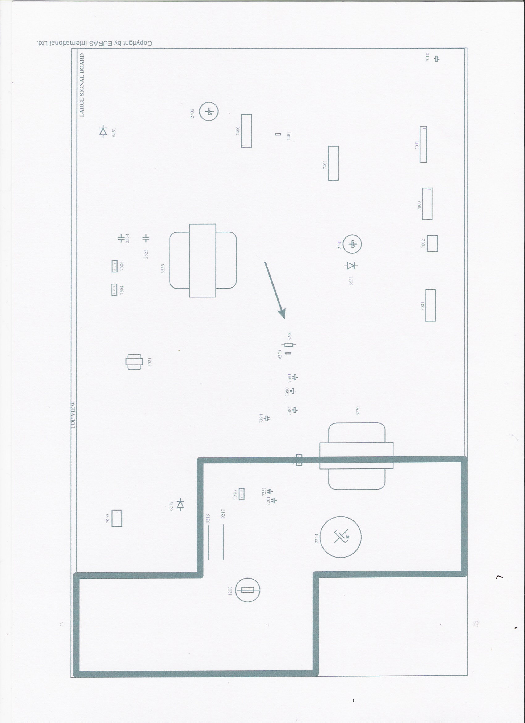

Gast Geplaatst: 30 juli 2005 Geplaatst: 30 juli 2005 ik denk dat er sluiting in de tuner is geweest maar kan r3240 niet vinden waar zit hij precies en is het smd of een gewoon weerstandje. heb de tuner vervangen . nunog geen ontvangst ik vermoed dat er een spanning weg is.
