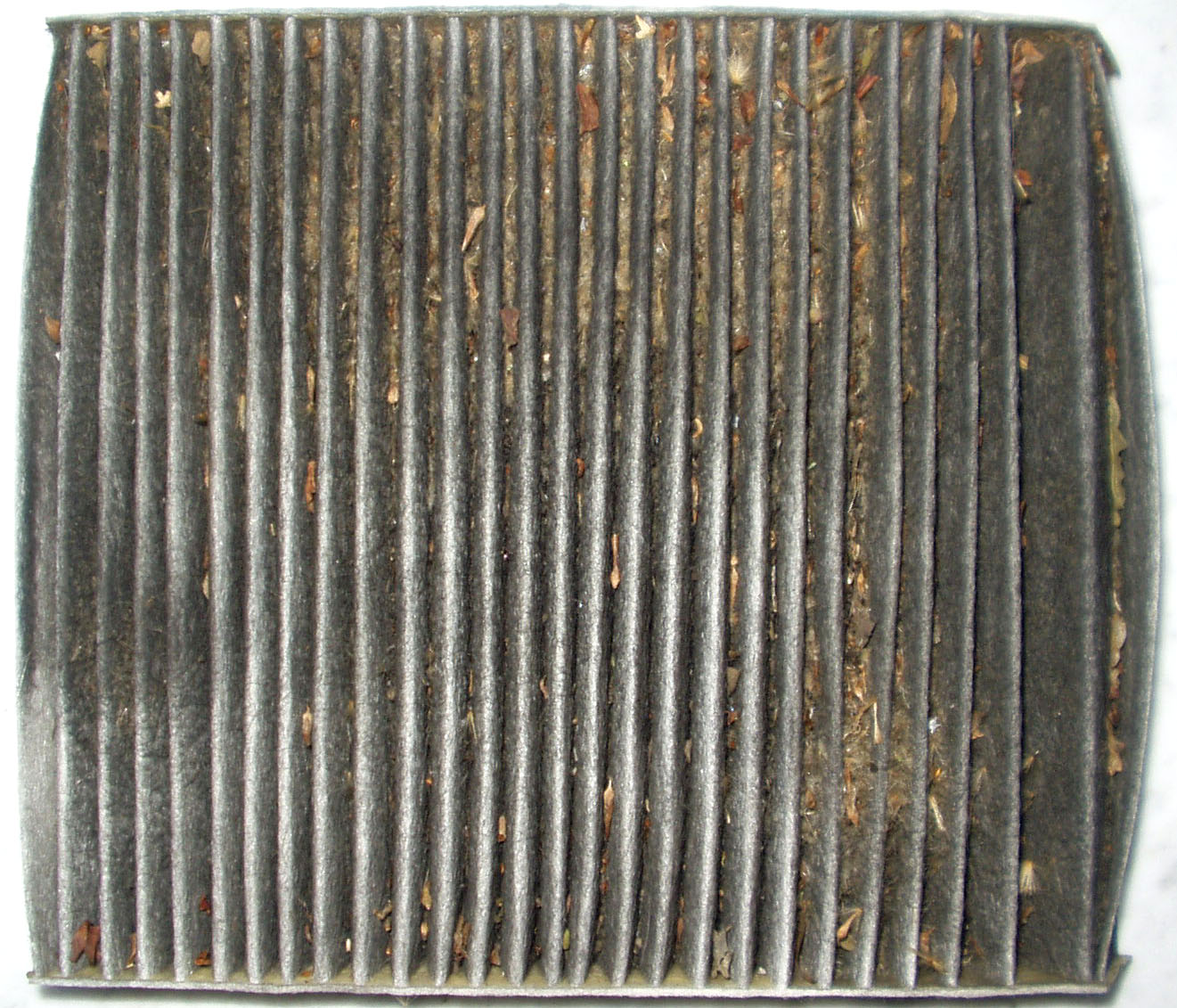

gerrit B Geplaatst: 1 augustus 2005 Auteur Geplaatst: 1 augustus 2005 gevonden <img src="/forums/images/graemlins/laugh.gif" alt="" /> <img src="/forums/images/graemlins/laugh.gif" alt="" /> Er zit dus een stuk plastic scheef onder het dashboard tussen alle piepschuim, hier staat op demontage met een pijl. Wel eerst het schoefje losdraaien en in de richtig van de pijl duwen het plaatje komt dan los en je kunt het filter er dan eenvoudig uit trekken. En wat je dan te zien krijgt zie je in de bijlage. Je zult het haast niet geloven, maar dat is dus een filter van een 3 jaar oude scenic met bijna 23.000 echte Km op de teller. <img src="/forums/images/graemlins/blush.gif" alt="" /> Dan kun je toch ook wel nagaan dat dat muf ruikt in de auto als je de ventilatie aan zet. Bedankt allemaal voor de hulp <img src="/forums/images/graemlins/xyxthumbs.gif" alt="" /> <img src="/forums/images/graemlins/xyxthumbs.gif" alt="" /> en eeehhh kijk je filter eens na je zult nog schrikken. suc6 gerrit B zondag? nee dan kan ik niet dan ben ik vissen

gerrit B Geplaatst: 2 augustus 2005 Auteur Geplaatst: 2 augustus 2005 Ik heb het filter verwijdert, een spuitbus airco fresh gekocht van Wynn's dit gedurende 3 minuten met tussenpozen van 3 sec in de luchtinlaat gespoten en nu nog een nieuw filter plaatsen, maar alle vieze lucht is nu al verdwenen. Als je de ventilatie aanzet ruik je gewoon niets bijzonders meer en ook niet de geur van het spul wat je er in spuit. Hoe lang dit zo blijft is natuurlijk de vraag, maar de bus is geschikt voor 2 behandelingen dus ik kan nog een keer. nu alleen nog een goedkoop adres vinden voor een filter suc6 gerrit B zondag? nee dan kan ik niet dan ben ik vissen
Gast Geplaatst: 3 augustus 2005 Geplaatst: 3 augustus 2005 een optie is filter te reinigen als vervangen te duur is,bij de automaterialenhandel is dit te koop. EEn veel toegepaste truk is uitblazen en in sodawater zetten. Overens hoort een filterwissel bij de onderhouds beurt,maar misschien doe je het onderhoud zelf.
