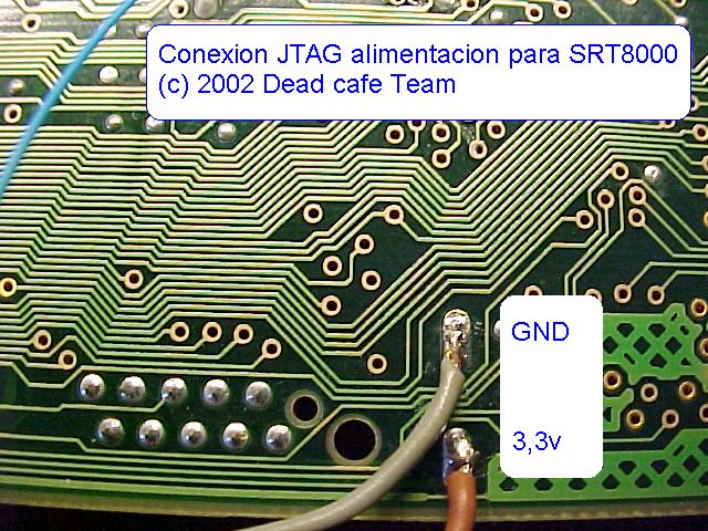

VREESWIJK Geplaatst: 1 september 2005 Geplaatst: 1 september 2005 hier heb je eden foto van de jtag Eerste Strong 8000 en 8100 van NL & BE met : Motor sm3uni 28-12-03, : Spdif (AC3) 30-10-04, : 3x8 mb Flash 07-02-05
Gast Geplaatst: 1 september 2005 Geplaatst: 1 september 2005 Die bijlage heb ik ook compleet maar ik weet niet waar ik de jtag kan laten maken daar ik een houtbewerker ben en dus geen printplaten kan maken. zie ook bijlage 963620-JTAGX8000.zip
VREESWIJK Geplaatst: 1 september 2005 Geplaatst: 1 september 2005 je kan toch wel een draad solderen Eerste Strong 8000 en 8100 van NL & BE met : Motor sm3uni 28-12-03, : Spdif (AC3) 30-10-04, : 3x8 mb Flash 07-02-05
