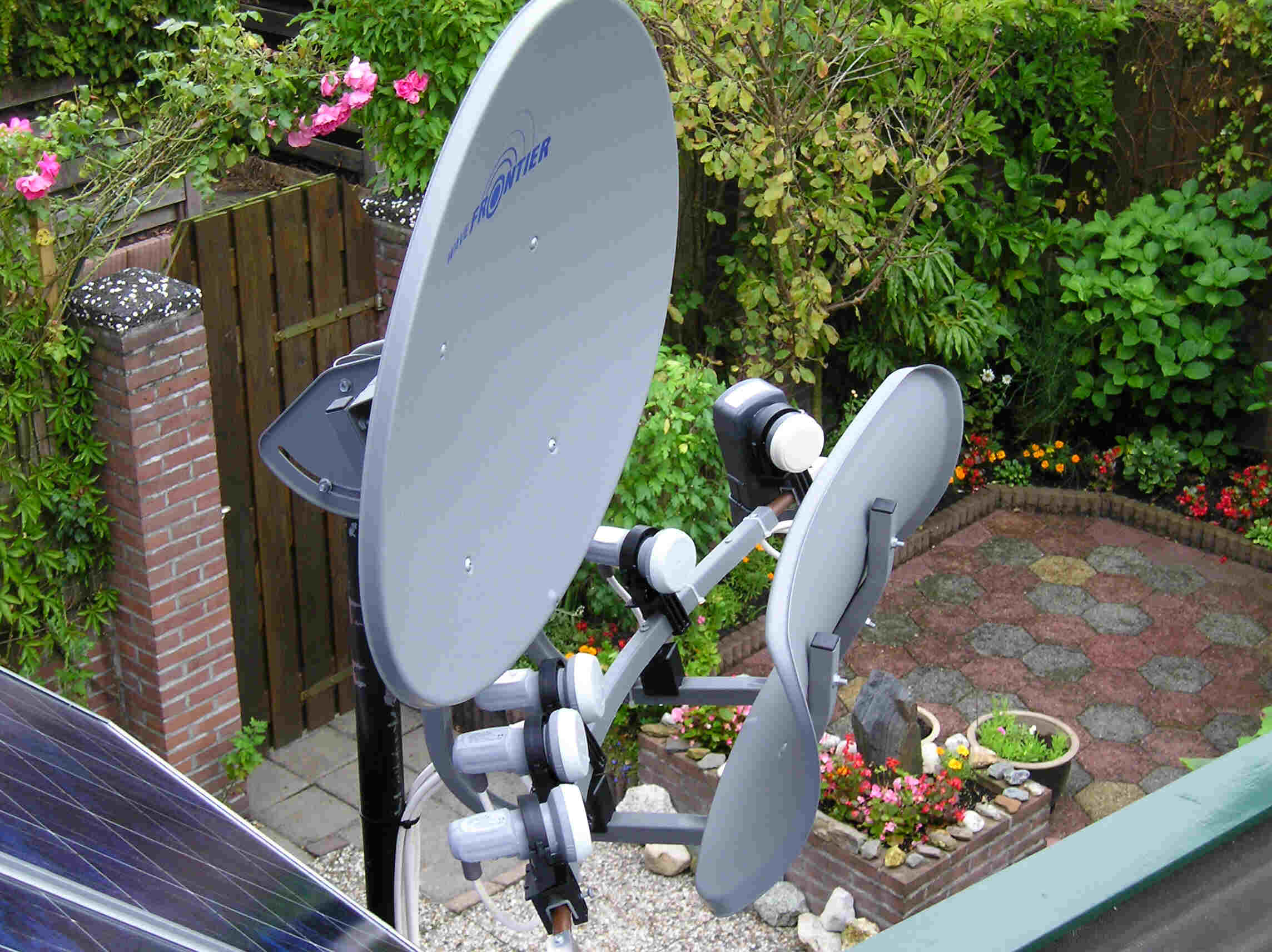

Funfreak Geplaatst: 11 september 2005 Auteur Geplaatst: 11 september 2005 Bij zware regen verlies ik wel het signaal, terwijl ik op mijn 1.10 mtr Triax nog net Hispasat kon ontvangen. Maar goed, onder normale omstandigheden lukt het. Ik wil ook Astra-1 er nog op hebben. In de database van dit goede forum (!) staat een prima handleiding, ook hoe je de schotel moet uitbreiden. Dit heb ik ook gebruikt. Als iemand mij uitlegt hoe ik een foto aan een berichtje hier kan koppelen, wil ik wel een foto plaatsen van mijn T55. Op Hispasat het ik zelf een twin LNB. Signaal 55-65%, kwaliteit idem.
Gast Geplaatst: 11 september 2005 Geplaatst: 11 september 2005 Je tikt een berichtje, dan druk op op doorgaan. Dan staat er onder jou berichtje een knopje van toevoegen bijlage en daar kun je jou bestand toevoegen dus in jou geval een foto. Suc6 <img src="/forums/images/graemlins/xyxthumbs.gif" alt="" />
Funfreak Geplaatst: 11 september 2005 Auteur Geplaatst: 11 september 2005 Dan komt hier de foto van mijn WF T55.
Gast Geplaatst: 12 september 2005 Geplaatst: 12 september 2005 Heb je ook een mooie van een vooraanzicht? Valt mee wat je aan verlenning der op hebt gezet moet ik zeggen om toch zo een bereik te hebben, of ik moet het niet goed inschatten.
