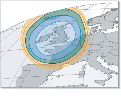

Gast Geplaatst: 11 september 2005 Geplaatst: 11 september 2005 Kan ik astra 2 ontvangen in de buurt van Oslo (zuid noorwegen) met dezelfde schotel als wat ik nu in N.L. gebruik ?
Gast Geplaatst: 11 september 2005 Geplaatst: 11 september 2005 Citaat: Kan ik astra 2 ontvangen in de buurt van Oslo (zuid noorwegen) met dezelfde schotel als wat ik nu in N.L. gebruik ? @towbar, Dat hangt ervan af welke maat schotel je nu in Nederland gebruikt. Dat heb je niet vermeld in jouw vraagstelling. Met een 180 cm. offset schotel zal het antwoord zonder meer bevestigend zijn. Bij een (iets) kleinere schotel wordt het al gauw een ander verhaal. Astra 2C zal geen problemen opleveren. Astra 2A en 2B benodigen eventueel een grotere schotel. Astra 2D (met de BBC zenders) zal waarschijnlijk niet gaan: Kijk ook eens op de website van Astra <img src="/forums/images/graemlins/loep.gif" alt="" /> Met vriendelijke groeten <img src="/forums/images/graemlins/wink.gif" alt="" /> sattaz

Gast Geplaatst: 11 september 2005 Geplaatst: 11 september 2005 ik gebruik een 60cm schotel in N.L. welke maat heb ik voor astra 2d nodig in Noorwegen ?

Gast Geplaatst: 11 september 2005 Geplaatst: 11 september 2005 @towbar, Ook de ontvangstrapporten duiden op een 180 cm. schotel voor Astra 2D. Mij lijkt het beste om de situatie ter plekke te beoordelen. Jij zult beslist niet de enige zijn die in (de buurt van) jouw toekomstige woonplaats een schotel heeft voor Astra 2D. Aan de rand van een footprint kan een paar kilometer verder of minder ver verwijderd zijn van het centrum van zo'n spotbeam een heel verschil maken. Maar misschien heb je geluk en zal het met 120 cm. of met 150 cm. ook al lukken. 1 ding is zeker: jouw 60 cm. schoteltje hoef je in ieder geval niet mee te nemen naar Noorwegen <img src="/forums/images/graemlins/grin.gif" alt="" /> Met vriendelijke groeten <img src="/forums/images/graemlins/wink.gif" alt="" /> sattaz
Unetwork Geplaatst: 12 september 2005 Geplaatst: 12 september 2005 Ik heb de BBC op mijn 3.10 primefocus in Macedonie. Heb een vriend die nog verder zit in Griekenland die op zijn 3 meter met invacom 0,3 ook de BBC binnen heeft. Ik gebruik hiervoor de nokia 9500 met de DB lukt het niet. Signaal is 56% Geld maakt niet gelukkig maar geluk is onbetaalbaar
Gast Geplaatst: 12 september 2005 Geplaatst: 12 september 2005 ik krijg de bbc's met 56% in Gera binnen (oost-Duitsland) met een 1,2m schotel. Ligt qua afstand vergelijkbaar met Oslo.
Martijn81 Geplaatst: 14 september 2005 Geplaatst: 14 september 2005 vergeet niet dat over Scandinavie een 'sidelob' loopt met 2D signaal. er zijn mensen die BBC-zenders zonder problemen vangen met een 80cm in de buurt van Stockholm. je moet alleen net geluk hebben dat je gunstig zit dan. Triax TDS 88cm / Inverto Black Ultra LNB / Alsat Dark Motor / Dreambox DM800HD+DM7000 knutselbak
