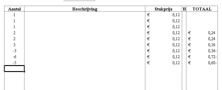

newbier Geplaatst: 20 september 2005 Geplaatst: 20 september 2005 Hallo, Ik maak in excel mijn facturen. (heb hierover als eens vaker wat gevraagd) Nu wil ik ook "min bedragen" kunnen invoeren. Bv als ik als bij stuksprijs -100 intik dat hij ook die 100 er ook aftrekt. Nu geeft hij een foutmelding als ik dat doe. Iemand een oplossing? Groeten Newbier 977021-2depoging.zip
Bigfoot Geplaatst: 20 september 2005 Geplaatst: 20 september 2005 Kopieer dit eens -100 check anders opmaak/celeigenschappen en zet hem op getal wat voor melding krijg je, gebruik je bepaalde formules ofzo?
Gast Geplaatst: 20 september 2005 Geplaatst: 20 september 2005 als je aantal -3 invult krijg je toch ook een negatief totaal? alleen waarom je een fout melding krijgt dat weet ik niet, het zit denk ik in één van de makro's.
newbier Geplaatst: 20 september 2005 Auteur Geplaatst: 20 september 2005 Hoi, Zag dat het excelbestand niet helemaal deugde. Heb dus een andere geupload. Als ik -100 invul geeft hij aan "geef getal op" Groeten Newbier
Gast Geplaatst: 20 september 2005 Geplaatst: 20 september 2005 Als het factuur een negatief bedrag is, is het totaal bedrag leeg.

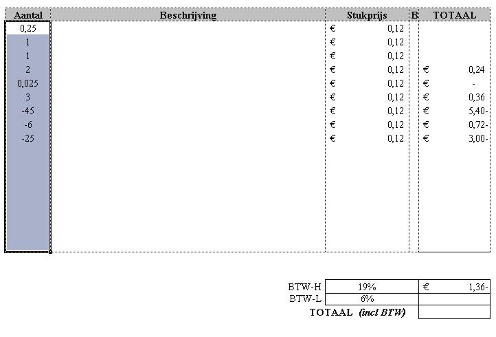

Pionewbie Geplaatst: 20 september 2005 Geplaatst: 20 september 2005 Voor de invulvelden aantal onder data - valideren je range aanpassen. Je mag nu alleen hele positieve getallen invoeren. Doe je dat niet krijg je die waarschuwing.
Gast Geplaatst: 20 september 2005 Geplaatst: 20 september 2005 dus dit moet um zijn <img src="/forums/images/graemlins/biggthumpup.gif" alt="" />
Pionewbie Geplaatst: 20 september 2005 Geplaatst: 20 september 2005 Nee, want nu kan je ook niet gehele getallen invoeren. Dit is op een factuur fout. Je verkoopt toch geen delen van producten. Je kiest dus voor gehele getallen en voert een minimum (bv -1000) en maximum (bv 1000) getal in. Of kiest voor gehele getallen en ongelijk 0
