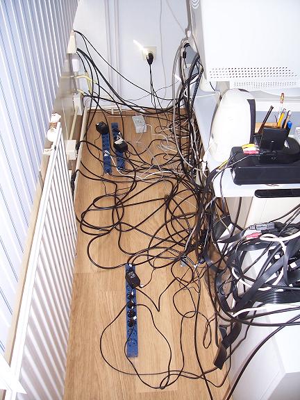

Feedhunter Rini Geplaatst: 13 oktober 2005 Geplaatst: 13 oktober 2005 Hallo Sat4All Na een heel leuk en interessant weekend met een andere feedhunter hier in Monnickendam, kreeg ik zondagavond problemen in mijn hobby-kamer. Op een gegeven moment begon het te stinken, mijn vrouw Gré was na ook een leuk weekend met haar zuster ook thuis en ik vroeg haar staat er iets aan te branden. Neen zei er staat niets op. Toen naar boven om bij de Wasautoimaat en droger te kijken ook die stonden niet aan dus op mijn kamer moest het zijn. Het stonk heel erg!!! naar een brandlucht. Alle stekkers er uit gehaald en proberen te ruiken waar die lucht vandaan kwam/komt. Niets gevonden. Ik had er geen vrede mee. Toen de commanant van de Brandweer gebeld (ken ik) hij was niet thuis ,toen een andere brandweerman , die had geen aparatuur die adviseerde mij een ander persoon te belen die wel meetapparatuur had. Die man kwam direct bij het binnenkomen zei hier staat nog wat aan apparauur. Dat klopt Hij ging aan het meten en zei hier hangt een ozonlucht, Maar vond de oorzaak bij de apparatuur niet, toen gingen de meters omhoog wat bleek de verlengsoer kontaktdozen waren het probleem. Hij aviseerde me bepaalde verlengsnoerdozen,die voor computers in kantoren gebruikt worden) te kopen. Dat heb ik gedaan dat duurde een paar dagen want die moesten besteld zodoende was ik een paar dagen offline, Nu ben ik er weer en weten jullie wat er aan de hand was. Ik ben wel een beetje geschrokken want er had echt brand kunnen komen en de stank je weet nooit wat het is (gassen???) Groeten Rini I work with: Technomate TM 5402 HD M3 CI super+, or Dr HD F 15, or Clark Tech HD 4100 plus, or VU+ Duo or DVB/Dream DVB met TBS 5980 USB DVB S2 TV Q Box CI and a 110 c.m. Triax dish with quad 0.3 Invacom LNB and a DiseqC 1.2 Motorized H-H Moteck Motor

The Librarian Geplaatst: 13 oktober 2005 Geplaatst: 13 oktober 2005 Maar tís gelukkig geen rommeltje met al die kabels <img src="/forums/images/graemlins/grin.gif" alt="" /> Hoeveel meter kabel ligt daar???
gerrit B Geplaatst: 13 oktober 2005 Geplaatst: 13 oktober 2005 je kunt heel snel nabootsen om welke geur het hier is gegaan. Neem een haspel met 10 of 15m kabel hoeft niet eens zo'n goedkope te zijn rol deze maar 1 m af stekker in het stopkontakt stekker van de droger en/of wasmachine in de haspel. machines aanzetten en even wachten Je zult zien dat er na een poosje een vreemd luchtje uit de haspel komt. Wacht je nog een poosje dan begint hij te roken ben je snel en rol je de haspel alsnog af dan krijg je zo ongeveer een krulsnoer maar doe je dat niet en wacht je nog een poosje dan gaat plots alles uit. Alleen die stank blijft wel een paar dagen hangen <img src="/forums/images/graemlins/grin.gif" alt="" /> e.e.a is natuurlijk vrij eenvoudig te verklaren Een normaal stopkontakt is aangesloten met 2,5 kwadraat dikke kabels en hier kun je met gemak 16 amp uit halen. Een haspel heeft slechts 0,5 tot 0,75 of als je een hele goede hebt 1 kwadraat dikke aders. Trek je toch 10 ampere of nog meer door zo'n dun kabeltje dan wordt deze warm. Laat je hem dan ook nog eens op de haspel zitten dan wordt hij heel warm en smelt hij gewoon. Heb je goedkope kabel dan ontstaan er zgn. halonen en dat is hoogstwaarschijnlijk de ozon die is gemeten. Is er een betere kwaliteit mantel gebruikt dan is deze halonvrij en ruik je dat veel minder snel. suc6 gerrit B zondag? nee dan kan ik niet dan ben ik vissen
ArsLP Geplaatst: 13 oktober 2005 Geplaatst: 13 oktober 2005 Er kan nog veel meer aangesloten worden, ik zie dat er nog wat ruimte over is in de stekkerdozen. Jammer dat ik geen stroomleverancier ben, ik had je graag als klant gehad. <img src="/forums/images/graemlins/laugh.gif" alt="" /> Succes met het jagen op feeds en dergelijke. Met vriendelijke groet, Leo.
