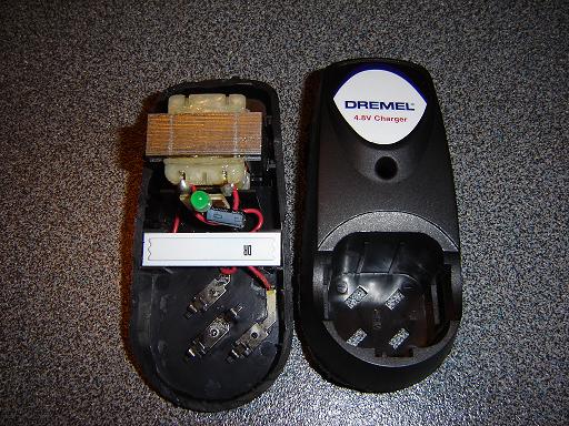

GreenPolo Geplaatst: 22 oktober 2005 Auteur Geplaatst: 22 oktober 2005 Het is een adapter/oplaadapparaat voor een dremel-accu machientje. Het is een 110v omdat deze uit de usa komt. Ik heb er een omvormer bij van 220 naar 110. Maar zoals gezegd heeft ie dus 1x rechtstreeks op 220 gezeten. Sindsdien kan ik mijn accupack niet meer opladen. Ik heb via Dremel/Bosch al geprobeerd een nieuwe te bestellen, maar deze is schijnbaar niet meer te verkrijgen. Ik gebruik dit machientje om autoglas te repareren (voorboren van sterren), en heb dit apparaat dus voor mijn bedrijf nodig. Dremel heeft wel nieuwe machines, alleen zijn deze een slag groter, waardoor het moeilijker hanteerbaar is. Dus om een lang verhaal kort te maken zou ik deze graag behouden. Bijgaand een foto.. Praatjes vullen geen gaatjes, maar PUR wel !!!!! Dream 800HD 13/19.2/23.5/28.2
it feintsje Geplaatst: 22 oktober 2005 Geplaatst: 22 oktober 2005 Meet de primaire spoel maar eens door.Als deze oneindig is,is de thermische beveiliging waarschijnlijk onderbroken.Anders moet je een paar ohm meten. Gr.It Feintsje
leo1949 Geplaatst: 22 oktober 2005 Geplaatst: 22 oktober 2005 Dit gaat niet altijd op want waar jij op doeld is dat de primaire onderbroken is. Ik ga er meer vanuit dat er isolatie gesmolten is en er dus sluiting tussen de wikkelingen kan zijn. Om de fout te vinden zou ik van het begin af beginnen te zoeken. Dus van de sec kant trafo 1 draad los solderen en kijken of je op de trafo sec een wisselspaning meet. Is dit niet zo dan is de trafo naar de testikkels, als het wel zo is dan is de gelijkricht diode stuk of de afvlak elco of beide zijn stuk. Op deze manier is de fout binnen 5 minuten gevonden. <img src="/forums/images/graemlins/super.gif" alt="" /> Leo Vroeger waren de kratten bier van hout en moest je zuipen om de kachel aan te houden Waar de darmen vol van zijn loopt de anus van over.
Albert_H Geplaatst: 22 oktober 2005 Geplaatst: 22 oktober 2005 Hallo greenpolo. Op het eerste gezicht ziet het er uit als een heel simpele lader, alhoewel ik niet goed kan zien wat de witte streep is en of daar nog electronica onder zit. Als je echt omhoog zit stuur mij dan het apparaat op, dan wil ik best kijken of er iets aan te repareren is of dat er een vervanging voor te versieren is. Dan kan hij meteen omgebouwd worden naar 220V. pm mij maar als dat iets voor je is. Albert_H. Nextwave Plus 2500SUC met Canaal Digitaal kaart en penta 1.09, PCTVsat, Skystar 2, Skystar 1 CI, Technotrend V 1.3, DEC3000, 80cm schotel met twin LNB draaibaar op een SM3D12.

Gast Geplaatst: 19 november 2005 Geplaatst: 19 november 2005 hmmm, ik wil me niet met je reparatie bemoeien... maar doe het toch <img src="/forums/images/graemlins/smile.gif" alt="" /> Waarom niet direct je oplaadstation verbouwen? Ik zie dat er dusdanig weinig inteligentie in dit laadstation zit dat je het zelf ook zou kunnen nabouwen. Het enige wat je zou moeten weten is wat er voor een spanning aan de uitgang van de spoel komt en vervang je 110V door een 220V. desnoods extern in een apparte behuizing alwaar je je mooie dremel kapje (rechts op de foto)op monteerd met de contacten. Ik denk als je een nieuwe spoel en een gelijkrichter met parallel een led(+weerstand) en een zekering haalt, ben je een paar euro kwijt en sla je alle vliegen in 1 klap. my 2 cents
