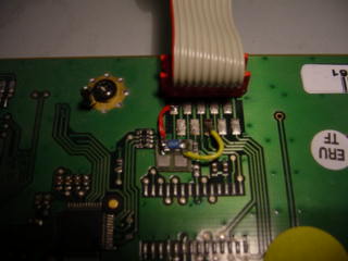

schans Geplaatst: 28 januari 2006 Geplaatst: 28 januari 2006 Hallo, Ik ben nieuw hier,maar ik lees wel regelmatig de forum. Het probleem met het niet lezen van de smartcard heb ik ook. Na te hebben gemeten,heb ik geconstateerd dat de data amp.te laag is. dit is op te lossen met een optrek weerstand van data (C3)naar Vcc (C1) van de cardreader. Groeten Schans
boarder Geplaatst: 30 januari 2006 Geplaatst: 30 januari 2006 Schans, kan je jouw oplossing iets verduidelijken? Welke waarde van optrekweerstand gebruik je (10k, 100k,...) en op welke plaatsen vind ik deze punten? C3, C1. Ik denk dat meerder mensen gebaat kunnen zijn met deze oplossing. Boarder
schans Geplaatst: 1 februari 2006 Geplaatst: 1 februari 2006 Hallo De punten C3,C1 zijn de smartcard aansluitingen,en de waarde van de weerstand is 4k7 Zie bijlage voor de aansluitingen op het board de foto is niet erg duidelijk maar tussen de gele en de rode draad zit een weerstand van 4k7 groeten schans
boarder Geplaatst: 2 februari 2006 Geplaatst: 2 februari 2006 Bedankt Schans, Met de duidelijke foto en de uitleg moet dit zeker lukken. Straks eventjes mijn soldeerbout bovenhalen. Bedankt, Boarder
schans Geplaatst: 4 februari 2006 Geplaatst: 4 februari 2006 Hallo boarden Na een tijdje is de strong er weer mee opgehouden. Ik heb de pull up weerstand verlaag naar 3k3 en het werkt weer. Je kunt het heel snel controleren of de smartcard werkt door in het menu de geldigheids data te bekijken, hierbij zie je dat de oude smartcard van cd altijd werkt ook zonder deze wijziging. Het kaartje is wel verlopen maar de geldigheidsduur is nog te bekijken. (nov 2003) De vraag blijft of het de TDA8007 of de smartcard van cd is?? Groeten, Schans
