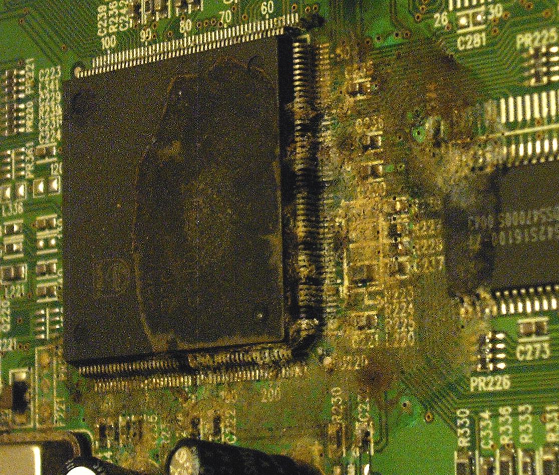

Gast Geplaatst: 27 januari 2006 Geplaatst: 27 januari 2006 Aanvulling Ooit is vocht (koffie, limonade of wat dan ook) op de SAA7219HS chip (MPEG transport RISC processor) (zit links in de hoek op de printplaat (van boven af gezien)) gekomen en daardoor ziet het geheel op de printplaat niet echt fris uit. Ik vraag me af hoe de humax reageert bij kapotte onderdelen (bijv deze chip). Zou dan de humax wel nog opstarten maar in dit geval geen beeld geven, of zou ik dan ook niet verder komen dan mijn huidige groene en rode lampje op de display. Heeft hier iemand ooit ervaring mee gehad? Morgen ga ik trouwens ook maar een poging wagen de voeding door te meten.

Gast Geplaatst: 28 januari 2006 Geplaatst: 28 januari 2006 mijn Humax is niet meer benaderbaar via de seriele kabel. Dus ik kan niets aan de software etc veranderen. Als ik de humax aanzet komt er geen enkel beeld, ook niet van de loader. En op de display is verder ook niets te zien, geen drie streepjes en geen foutmelding. Evengoed bedankt voor het meedenken. Het zou inderdaad goed kunnen zijn dat het iets kleins is. Dat blijf ik in ieder geval hopen!
