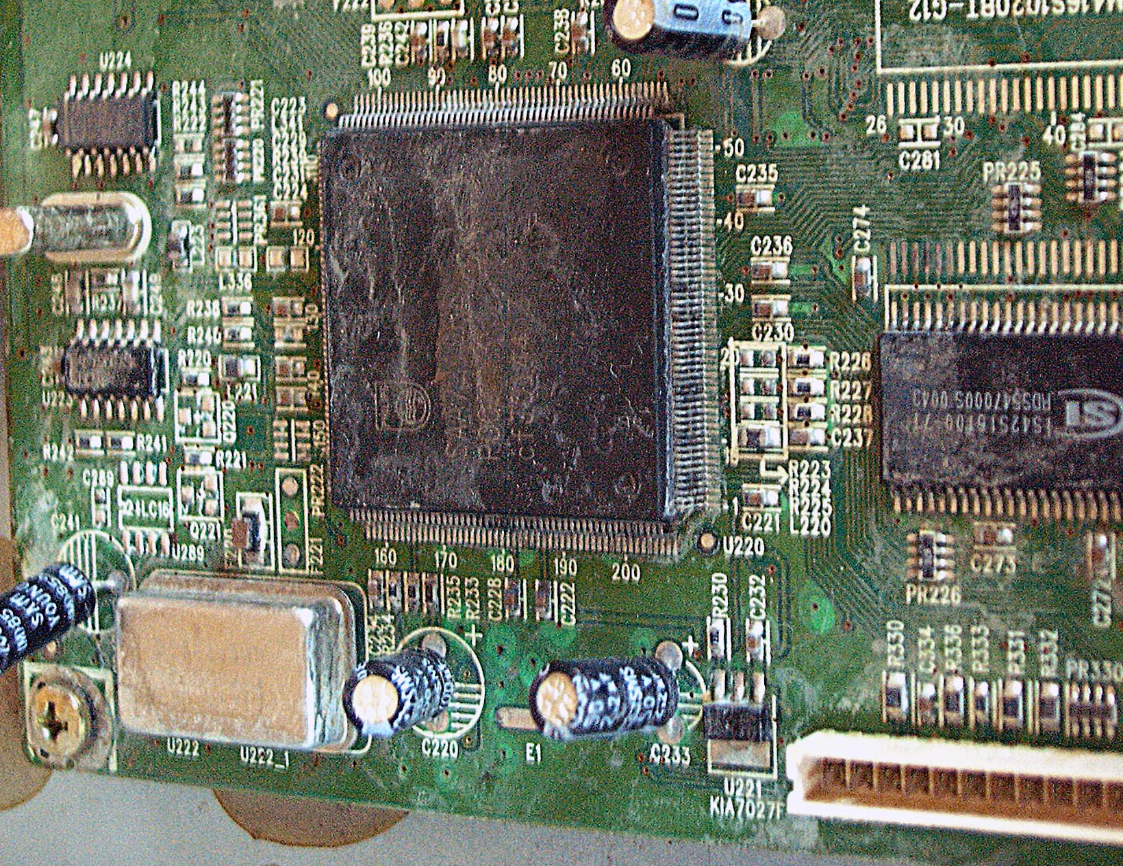

Gast Geplaatst: 29 januari 2006 Geplaatst: 29 januari 2006 Hoi iedereen, hierbij zoals beloofd de foto van mijn gepoetste chipjes. En wat nog leuker is...... het lijkt ook nog te werken ook! Ik moet de boel even terug in elkaar schroeven en aan de tv verbinden maar ik heb hem uitgeprobeerd en de display doet het en hij startte op, wel met een foutmelding maar ik denk dat dat softwarematig is. Iedereen alvast bedankt, ik laat het definitieve resultaat nog even weten. Mag de witte uitslag van de spiritus dominus trouwens blijven zitten?

goofykwek Geplaatst: 29 januari 2006 Geplaatst: 29 januari 2006 Hoi, Ik zie op de foto nog wat corrosie aan de pootjes van het grote IC (rechts boven). Misschien is dat wel van invloed op het geen verbinding krijgen met de PC. Indien mogelijk alles nog iets beter schoonmaken. Baat het niet schaadt het niet. succes Goofykwek
Gast Geplaatst: 29 januari 2006 Geplaatst: 29 januari 2006 Hoi Goofykwek, je bent wel streng hoor! .... Grapje. Groot gelijk, in mijn ongeduldigheid dacht ik het natuurlijk alweer geregeld te hebben, maar nu je het zegt, mogelijk is een tweede poetsbeurt geen slecht idee. Ik ben evengoed al blij dat de 1e poetsbeurt zijn vruchten afgeworpen heeft, dat vind ik al super. Dus morgen wordt poetsdag, en ik laat uiteraard weer even weten wat er van geworden is.
goofykwek Geplaatst: 29 januari 2006 Geplaatst: 29 januari 2006 hoi, Bij zulke zaken kun je nooit precies genoeg zijn. Door vuil of corrosie kunnen er lekstoompjes tussen de pootjes en op de printplaat ontstaan waardoor de Humax niet meer goed funktioneert. Mocht de prut erg vast zitten, gebruik dan een horloge schroevendraaier of een punt van een klein mesje om de prut !!!!zeer voorzichtig!!!!! weg te schrapen. Daarna wederom een poetsbeurt met tandenborstel en overvloedig gebruik van spiritus. Uiteraard weer laten drogen. Succes Goofykwek
goofykwek Geplaatst: 29 januari 2006 Geplaatst: 29 januari 2006 Hoi, Nu ik toch bezig ben: Kijk ook even naar de onderkant van de printplaat!!!! Indien nodig ook een poetsbeurt geven, omdat het een dubbelzijdige printplaat is. Het meest handige is om de printplaat uit de behuizing te halen, je hoeft maar een paar schroefjes en enkele connectoren los te maken. Leg dan de printplaat op een zachte ondergrond, zoals een krant of vaatdoek. Dat poetst lekker gemakkelijk. Daarna kun je de printplaat boven de gootsteen gemakkelijk met spiritus afspoelen. Daarna wel weer drogen! Succes Goofykwek

Gast Geplaatst: 30 januari 2006 Geplaatst: 30 januari 2006 Hoi Goofykwek, Pieter, en uiteraard ieder ander. Ik heb ontdekt dat er toch enige vorm van communicatie mogelijk is. Ik kan namelijk wel nieuwe keys in de humax laden (dsr...). firmware laden of keys of pmct lezen kan niet. Ik heb de humax een 2e poetsbeurt gegeven. Echt secuur, en boven en onderkant. Helaas blijft het euvel bestaan. Het kan natuurlijk dat er toch ergens een lekstroompje zit, maar zichtbaar in de vorm van corrosie is het zeker niet (geloof me, het blinkt daar bijna van binnen!). Connectoren, pinnetjes etc nog eens nagelopen maar ik kan niets vinden. Ik ga wel nog eens kijken of ik kan achterhalen waar die chip zit waar de keys en de firmware "op staan". Dan zou ik die chip misschien nog eens supergoed kunnen bekijken. Maar ik blijf nog steeds blij met toch weer een bijhoorlijk werkende decoder!
vol Geplaatst: 31 januari 2006 Geplaatst: 31 januari 2006 Als er eenmaal vloeistof op het printplaat is gekomen en ook nog een tijdje is blijven zitten zonder dat het schoon is gemaakt zal het toch moeilijk worden om het weer helemaal goed te krijgen. Het enige wat je kan doen is zoals een paar van de medesatters ook hebben gemeld goed schoonmaken daarna met hetelucht soldeer apparaat kontakten warm maken voor betere geleiding.
