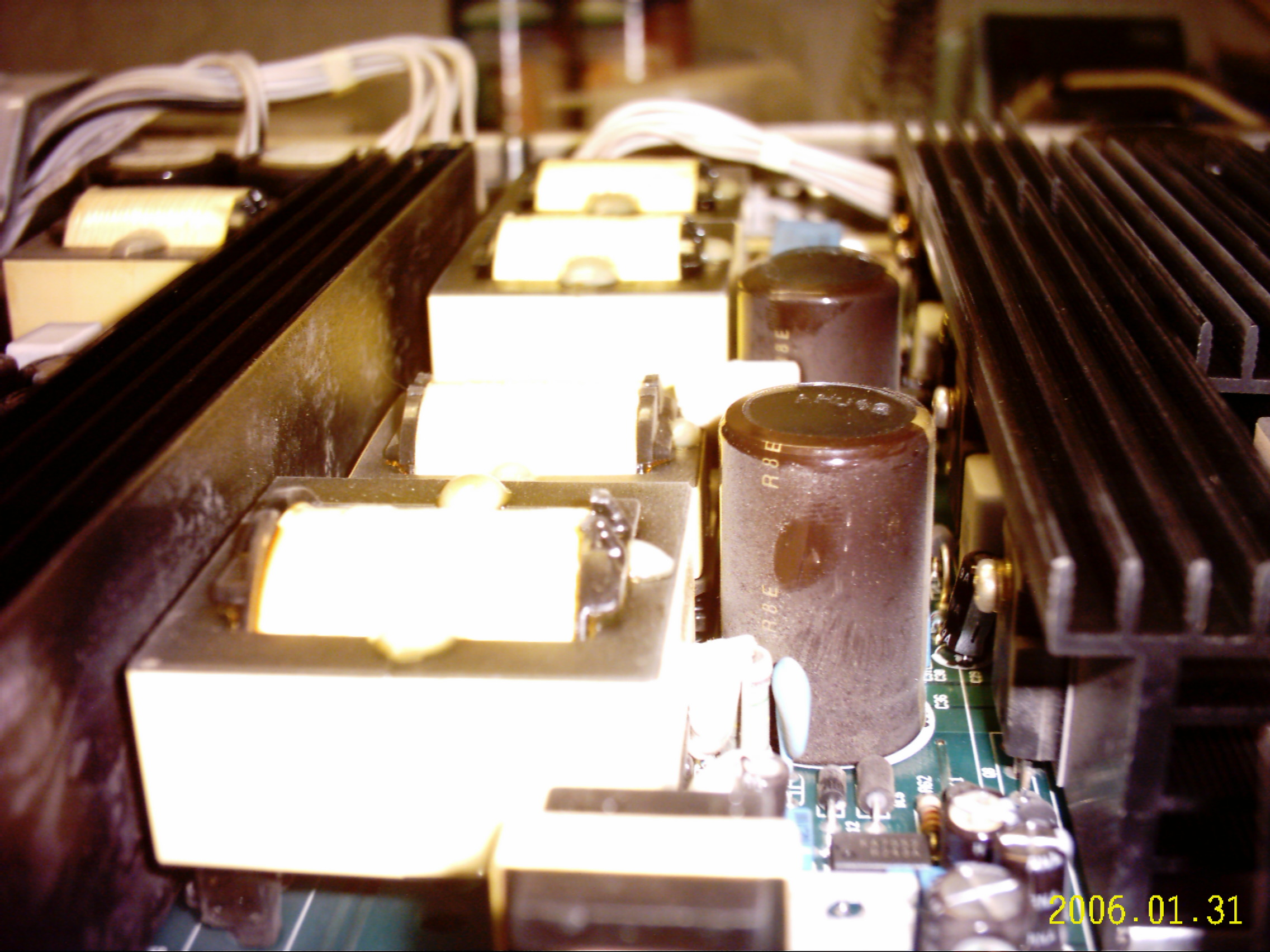

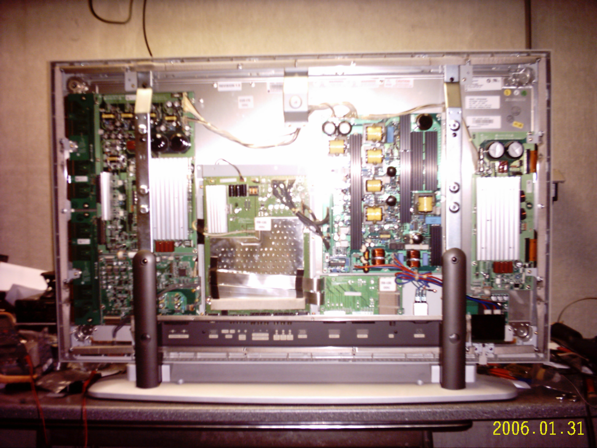

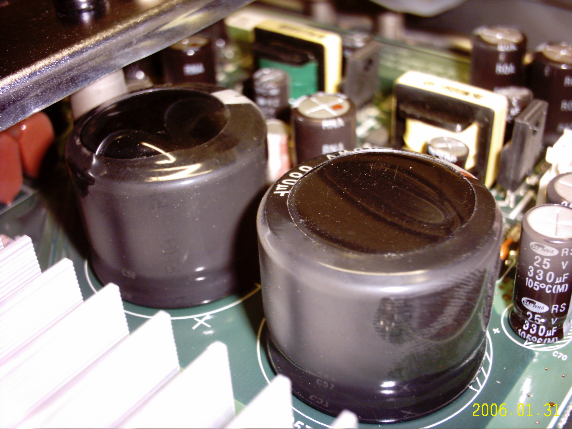

MehmetArslan Geplaatst: 1 februari 2006 Auteur Geplaatst: 1 februari 2006 Inmiddels ben ik erachter dat het een LG is versie PDB42V5 Op het grote voedingsprint zitten twee ledjes 1 groen en 1 rood. Groene ledje licht op in eerste instantie en net nadat een klik geluid komt van een afvallend relais kippert deze 6X dit blijft hij doen. Rood ledje blijft uit. Er zitten een 6 tal printplaten in en het lijkt wel alsof op iedere print condensatoren zijn die bol zijn. Zal later foto´s bijvoegen. Kan iemand mij nu verder helpen? Satwolf ------------------------------------------------------------------- Als iedereen mekaar helpt zijn er geen problemen meer.

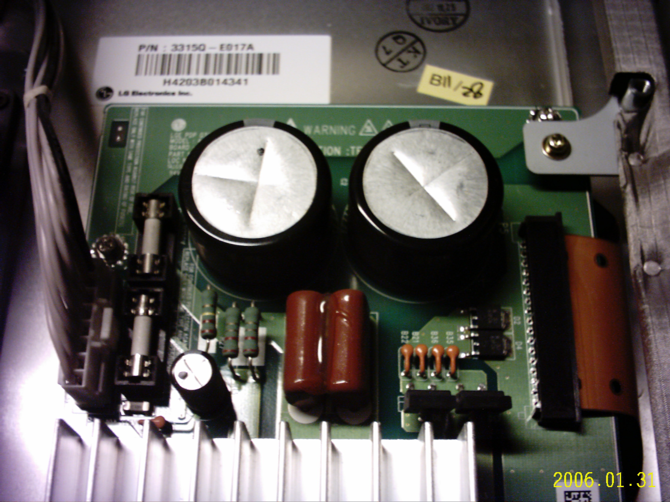

MehmetArslan Geplaatst: 1 februari 2006 Auteur Geplaatst: 1 februari 2006 Printplaat uiterst rechts ------------------------------------------------------------------- Als iedereen mekaar helpt zijn er geen problemen meer.

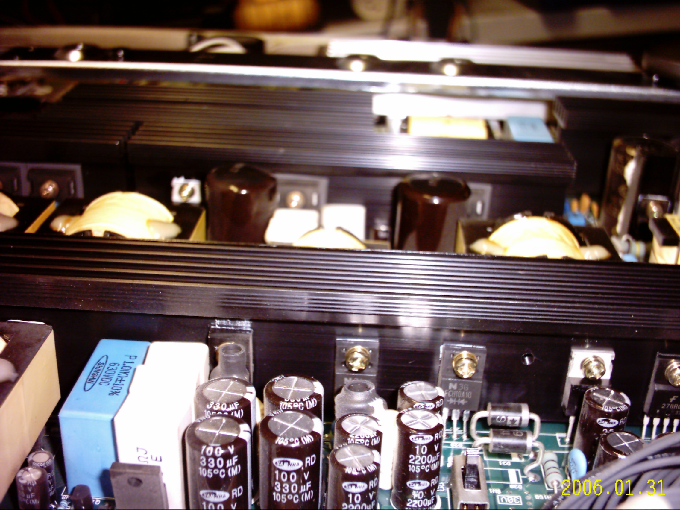

MehmetArslan Geplaatst: 1 februari 2006 Auteur Geplaatst: 1 februari 2006 De voedingsprint ------------------------------------------------------------------- Als iedereen mekaar helpt zijn er geen problemen meer.
MehmetArslan Geplaatst: 1 februari 2006 Auteur Geplaatst: 1 februari 2006 Voedingsprint uit een ander hoek. ------------------------------------------------------------------- Als iedereen mekaar helpt zijn er geen problemen meer.

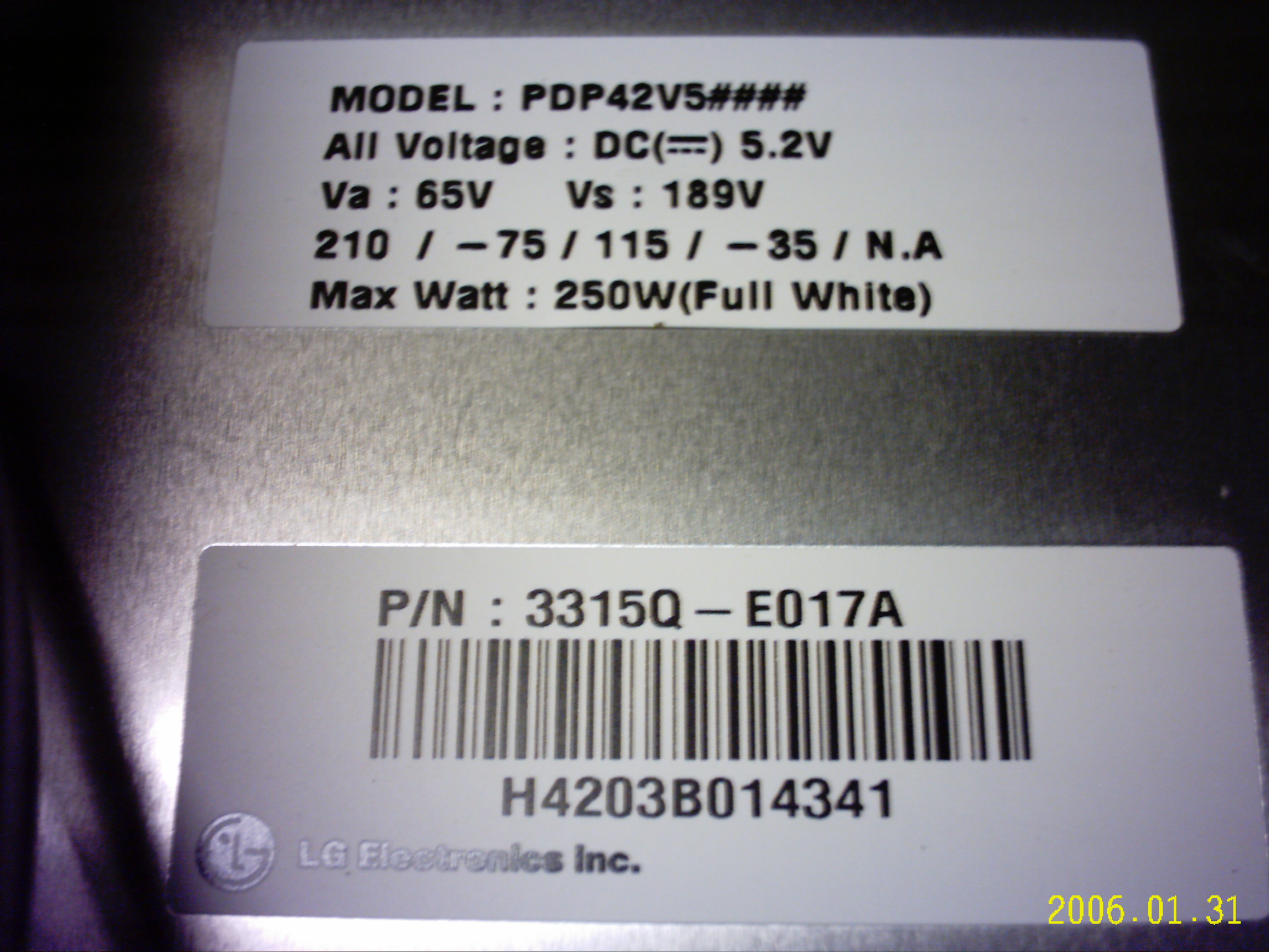

MehmetArslan Geplaatst: 1 februari 2006 Auteur Geplaatst: 1 februari 2006 Info op de etiket aan de binnenkant is: Model: PDP42V51330 311K1V5009818.ASLGA LG Electronics. + zie bijlage. Groeten Satwolf ------------------------------------------------------------------- Als iedereen mekaar helpt zijn er geen problemen meer.
