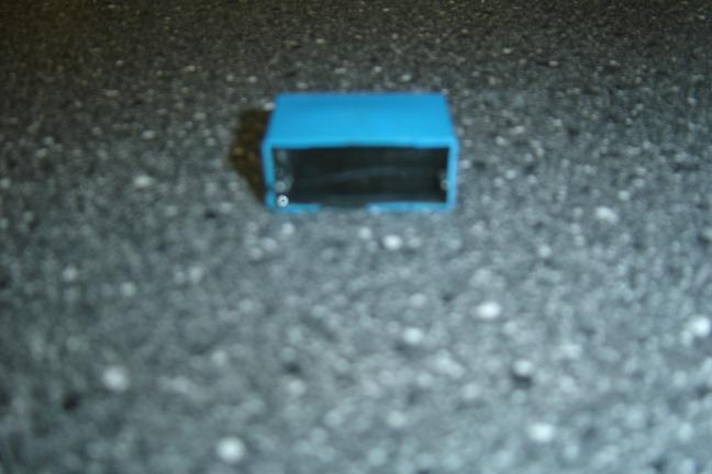

MehmetArslan Geplaatst: 3 maart 2006 Auteur Geplaatst: 3 maart 2006 Hoi hoi hoi Gelukt deze werkt weer goed.C19 >>>1 uf 630VDC in het VS circuit doorgeslgen. In de bijlage is de barst aan de onderkant te zien. Bedankt iedereen. Satwolf ------------------------------------------------------------------- Als iedereen mekaar helpt zijn er geen problemen meer.
arnoldl Geplaatst: 4 maart 2006 Geplaatst: 4 maart 2006 gefeliciteerd , lucky shot?? of heb je alles losgetrokken?? grtx, arnold
MehmetArslan Geplaatst: 4 maart 2006 Auteur Geplaatst: 4 maart 2006 Nadat ik had gemeten dat VA voor enkele sec. kwam en VS niet heb ik alle capacitors in de VS kring eruit gehaald en nagemeten. Satwolf ------------------------------------------------------------------- Als iedereen mekaar helpt zijn er geen problemen meer.
