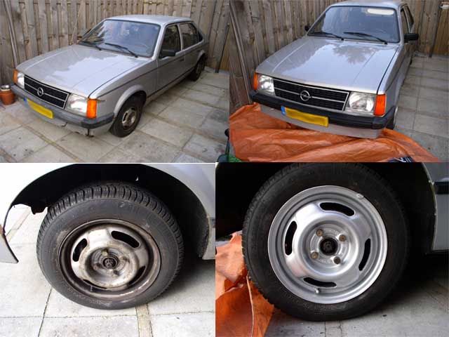

rvs4all Geplaatst: 8 februari 2006 Auteur Geplaatst: 8 februari 2006 Plaatje van auto (in opknapfase vorig jaar): (verder niet van nut voor de reparatie <img src="/forums/images/graemlins/smile.gif" alt="" /> )
