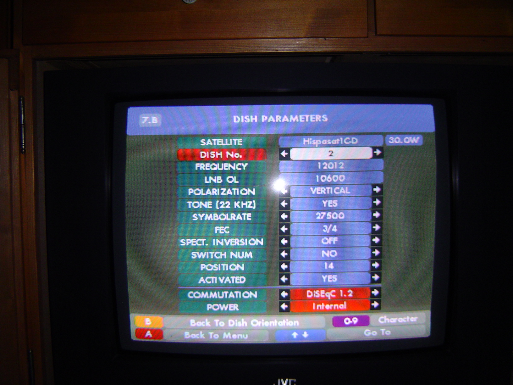

voor de hispa moet je deze instellingen hebben.
02 Hispasat1C-D On Off 2 12012 10600 V On 27500 3/4 Off 30.0W

toch de afstelling denk ik want ik heb had hier ook een 80 cm schoteltje en werkte perfect op alle sats.
heb je de gegevens van mij al ingevoerd ivm hispa.
Deze heb ik voor hispa, zie bijlage.
en deze voor thor
11677
10600
h
yes
26000
3/4
off
no
groetjes van John <img src="/forums/images/graemlins/wink.gif" alt="" />
Openbox sg9 HD PVR
hispasat met 80cm moet kunnen.
