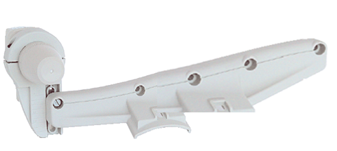

Its_Johan Geplaatst: 30 maart 2006 Auteur Geplaatst: 30 maart 2006 Ja deze beugel is mij bekent en inderdaad deze is voor atlanticbird/sirius/hotbird/astra1 de vraag was of ik er dan nog eventueel astra2 aan zou kunnen plakken. zoals op de 'virtuele' beugel in de bijlage. Ik ben namenlijk vooral in de BBC en Franse kanalen geintereseerd verder: Citaat: Heb er ook al aan gedacht, maar ik vrees dat het niet zal lukken. Normaal is voor atlantic bird een 70cm schotel nodig. De schotel is toch 75 by 64 cm !? ET10000 4x DVB-S2, ET4000 client, OSCAM, CanaalDigitaal, TNTSat. Reelbox AVG 3x DVB-S2, 1x DVB-T (staat nauwelijks aan)Visiosat G3+ (28.2E-23.5E-19.2E-13E) 4x ALPS quad 0,2db, PHILIPS 55PUS9109 TV(2x Xsat CDTV410 & Cherokee 9000 NG4 in de kast)

John van Dreumel Geplaatst: 30 maart 2006 Geplaatst: 30 maart 2006 @ all, Volgens mij is de beugel die ik eerder liet zien in twee varianten te krijgen. Versie 1 voor Astra 2, Astra 1, Hotbird en Atlantic Bird Versie 2 voor Astra 2, Astra 1, Hotbird en Sirius. Wat is waar vraag ik mij nu af. <img src="/forums/images/graemlins/confused.gif" alt="" /> Greetz John Er is zoveel te vragen dat ik het tóch eerst zelf probeer uit te zoeken. Dat is ook verrekte leerzaam. Mijn boxen zijn allemaal powered by PLi.
Gast Geplaatst: 30 maart 2006 Geplaatst: 30 maart 2006 versie 1 lijkt me echt onmogelijk versie 2 heb ik zelf ook versie 3 voor Astra 1, Hotbird, Sirius en Atl. Bird
