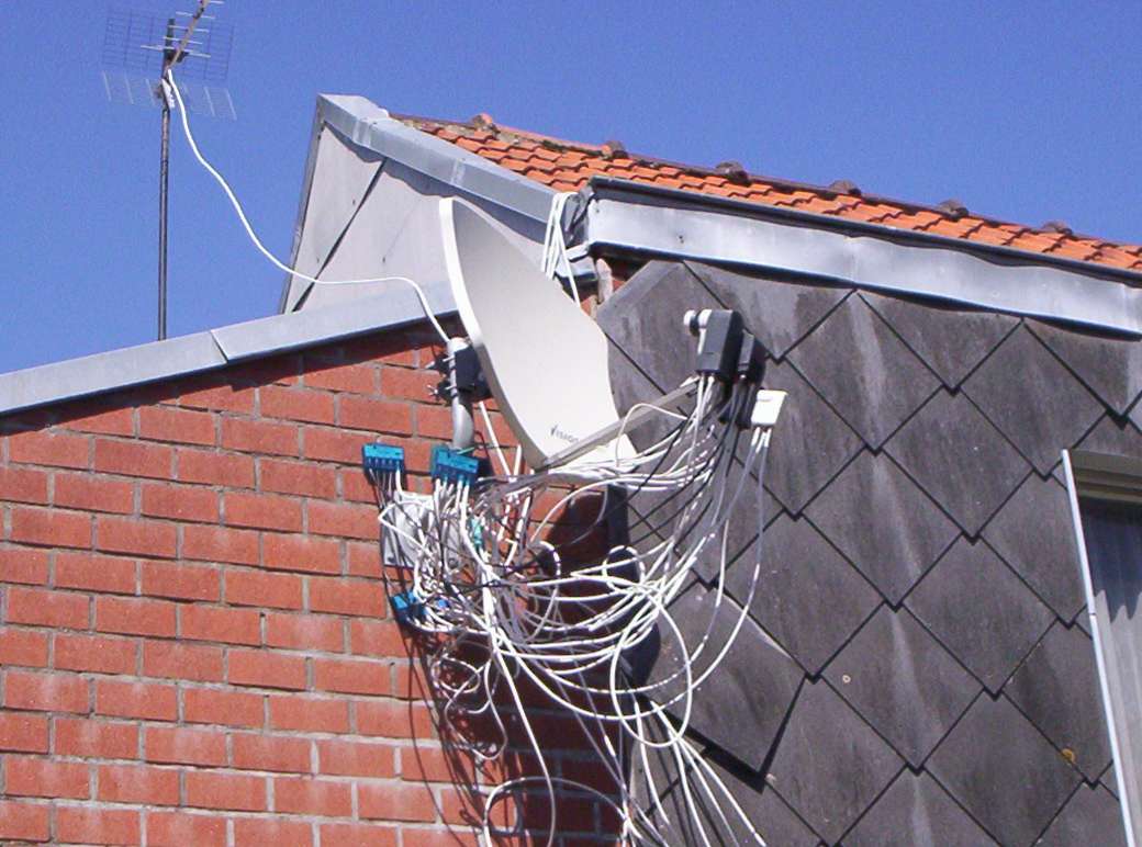

fr@ncis Geplaatst: 19 april 2006 Geplaatst: 19 april 2006 Citaat: Dus samenvattend: jij hebt nu op de visiosat de lnb op astra2-astra1-hotbird-atlanticbird met redelijk tot goed ontvangst (min 60%) op allemaal ? Inderdaad. Standaard G3-LNB-houder, uitgericht op Astra1. En op de hotbird LNB een universele LNB-houder geklemd om de AB3 LNB vast te houden.
Gast Geplaatst: 20 april 2006 Geplaatst: 20 april 2006 Citaat: Citaat: Dus samenvattend: jij hebt nu op de visiosat de lnb op astra2-astra1-hotbird-atlanticbird met redelijk tot goed ontvangst (min 60%) op allemaal ? Inderdaad. Standaard G3-LNB-houder, uitgericht op Astra1. En op de hotbird LNB een universele LNB-houder geklemd om de AB3 LNB vast te houden. Laat maar zien (foto's), we zijn erg nieuwsgierig geworden!

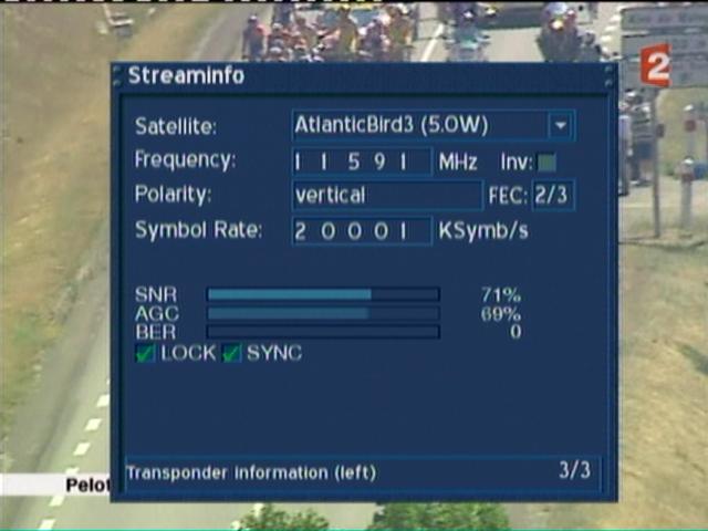

fr@ncis Geplaatst: 14 juli 2006 Geplaatst: 14 juli 2006 Vandaag mijn oude twin vervangen door een smart titanium. Goede verbetering. Snapshot van een dreambox 5620, dus niet al te gevoelige tuner.
fr@ncis Geplaatst: 14 juli 2006 Geplaatst: 14 juli 2006 Niet teveel letten op de kabels. Er hangen er maar 27 aan.
