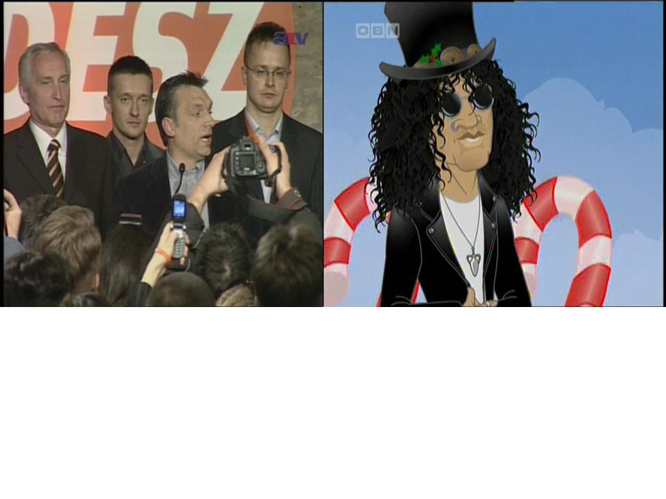

Gast Geplaatst: 9 april 2006 Geplaatst: 9 april 2006 @ don traffico Ik heb even gekeken en heb meer als voldoende signaal tussen 60 en 78% op ATV, krijg zelfs de freq 11352 H 3350 goed binnen dat is OBN op AMOS een lastige trouwens om te ontvangen, ik denk dat je schotel erover of onderdoor kijk op AMOS, oost,west kun je bij sturen help dat niet zou ik toch daar aan denken gezien je funke99 moet ATV te doen zijn om een constant signaal te houden. in de bijlage ATV en OBN . mvg dischdriver

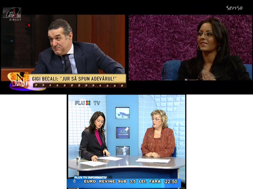

Gast Geplaatst: 10 april 2006 Geplaatst: 10 april 2006 Ik heb vanavond nog even een scan gedaan op AMOS en heb nog steeds beeld op deze zenders OBN en ATV en heb ook beeld op SENSO en andere fta kanalen die daar op die freq zitten (bijlage) heb nog geen last gehad dat het signaal compleet weg viel, deze AMOS is wel een sat om je schotel op te testen hoe stabiel je ontvangst is geld trouwens ook voor nilesat beide sats zijn te doen met mijn deltastar gregorian 1.20 meter zijn er nog meer hobbyisten die met de zelfde schotel werken ? daar zou ik ook wel eens wat info willen horen wat ze kunnen ontvangen van deze beide sats. mvg dishdriver
