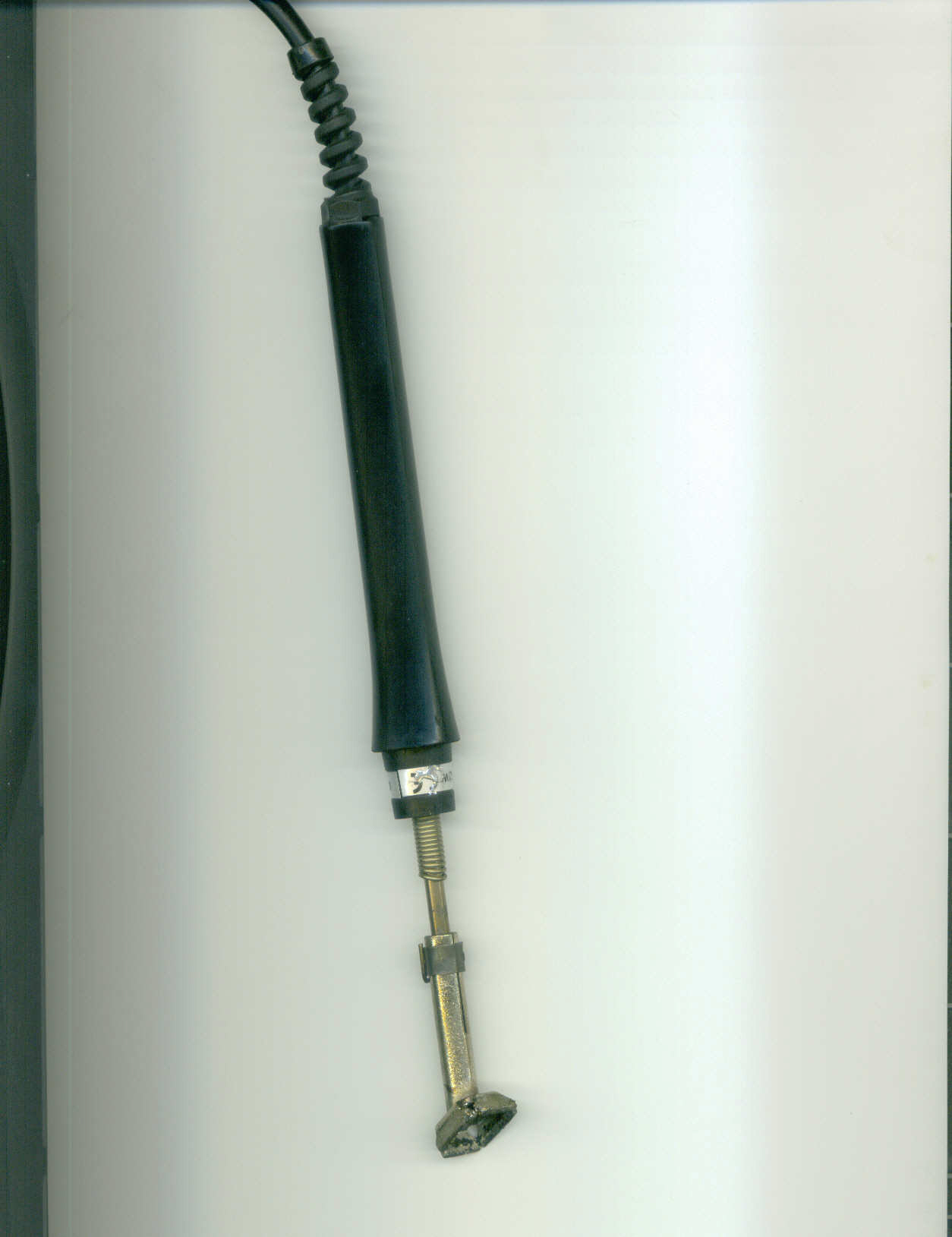

metropar Geplaatst: 31 mei 2006 Geplaatst: 31 mei 2006 krijg je zon lekkere zwarte roet print van ik doe het altijd hier mee is veilig en oude chip blijft heel gr metropar VU+ DUO met Blackhole 1.7.8 +hbbtv .dreambox7000,500plus,nokia 9500, nokia9600 ,dbox2
keith black Geplaatst: 31 mei 2006 Geplaatst: 31 mei 2006 Hallo Metropar, Zo`n kopje heb ik eigenlijk nog nooit gezien. Zijn deze in de handel te verkrijgen? De bout heb ik al! Keith Black Run with the Big Boys, or stay in the porch!! Echo3000IPVI, Nokia9500, Skystar2, Max 220, Primefocus 2,4 mtr. Nokia 1,2mtr. Delta Greg.55 cm+HH120, T90 Wave And a lot of used shit!

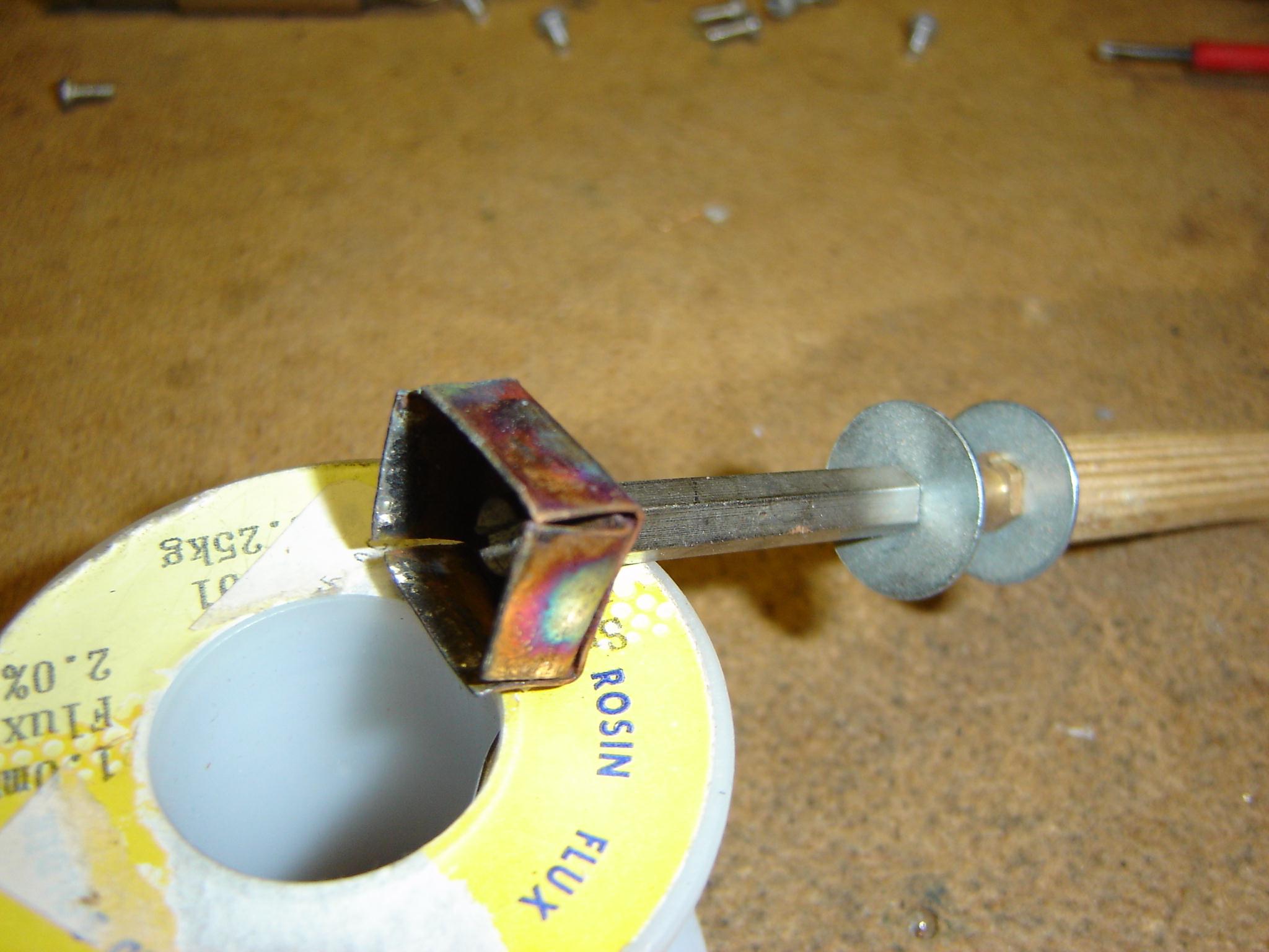

trust Geplaatst: 31 mei 2006 Geplaatst: 31 mei 2006 Citaat: vooral als je er geen GOED gereedschap voor hebt Ik heb een koperen klem (met handgreep) gemaakt die de eprom aan alle vier de kanten omklemt . Deze stook ik warm met een mini brander , druk em dan op de eprom en stook nog een beetje bij totdat de klem kan wankelen . Dan pas til ik de klem met eprom van de cam . Nadeel van die roodkoperen klem is , dat wanneer je zo'n vast op de cam gesoldeerde (meestal 2.1 of 2.2) eprom wilt desolderen , de overvloedige tin aan de buitenzijde van de pootjes van de eprom , zich aan de binnenzijde van de klem hecht en deze dus weer schoongekrabt moet worden . Dus toen ik weer zo'n "kreng" moest desolderen , besloot ik de aansteker-methode toe te passen , gewoon de cam op z'n kop en de aanstekervlam eronder , even tikken tegen de zijkant van de cam en de eprom lag er af . Voetje erop , nieuwe eprom erin en klaar (dacht ik) Geen cam info !! Bleek dat door het tikken diverse smd komponenten aan de andere printzijde verschoven c.q. los te liggen . Uiteindelijk toch alles weer op z'n plaats gekregen , maar wel weer een lesje geleerd . Het verschil tussen theorie en praktijk is mijn uitdaging . Octagon SF8008 4K Edision Primo IP S2 Dr.HD F16 1.8 m ChannelMaster Offset in tuin 53º E - 45º W Jaeger SMR 1224 Usals met 5 Lnb wisselaar 2x Ka - Ku - C band Lin / Circ 1.2 m Echostar Offset aan schuur 53º E 34.5 W Twoteck Twinrotor met 3 Lnb wisselaar Ku - Ku low - Ka
