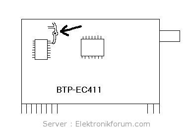

DeBeek Geplaatst: 26 juni 2006 Geplaatst: 26 juni 2006 Gewoon IN de tuner de massa's doorsolderen Zie bijlage (foto)

Snurker Geplaatst: 27 juni 2006 Geplaatst: 27 juni 2006 Tja ...er zitten zoveel kontakjes in zo'n tuner stel dat je een behoorlijke close up van die tuner kan maken, dan kan ik wel met een retour foto de beruchte 2 plekken aanwijzen Snurker (ex-Sony) <img src="/forums/images/graemlins/xyxthumbs.gif" alt="" /> ( Straks zijn meer behangers nodig om OLED schermen tegen de wand te plakken)

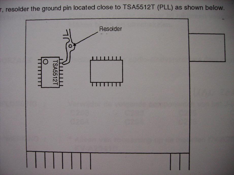

Snurker Geplaatst: 28 juni 2006 Geplaatst: 28 juni 2006 Even naar Sony (Manpower) gemaild en kreeg dit kladje..met slechts 1 kontakt die je moet doorsolderen Snurker ( Straks zijn meer behangers nodig om OLED schermen tegen de wand te plakken)
percies Geplaatst: 28 juni 2006 Geplaatst: 28 juni 2006 Als ik heel goed kijk naar het A-board zie ik dat er een Philips tuner op zit. De laatste tip van snurker gaat aleen op als dit om een temic ??? tuner gaat (merk is me even ontschoten)
Steve Geplaatst: 28 juni 2006 Geplaatst: 28 juni 2006 dit gaat ook niet op bij de philips tuner alleen voor de tuner volgens de bijlage. vervang anders de philips tuner,deze kosten niet veel
