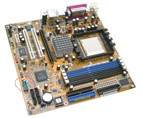

Gast Henri Aalten Geplaatst: 15 juli 2006 Geplaatst: 15 juli 2006 Moederbord is de ASUS MBA A8N-VM CSM AMD S939 Er zit wel een kleine aansluiting, (vrouwtje) met 3 rijtjes van 5 pens dus 15 aansluitingen acherop de computer. (blauw) Kan ik daar iets mee?
Pionewbie Geplaatst: 15 juli 2006 Geplaatst: 15 juli 2006 Citaat: Moederbord is de ASUS MBA A8N-VM CSM AMD S939 Er zit wel een kleine aansluiting, (vrouwtje) met 3 rijtjes van 5 pens dus 15 aansluitingen acherop de computer. (blauw) Kan ik daar iets mee? Die blauwe connector (3 x 5 pins) achter op de computer is de vga (monitor) aansluiting. Kijk even naar de bijlage in het antwoord van Rickring. Op je moederbord is een aansluiting voor com 1. Deze kan naar de buitenkant worden uitgevoerd. Daar bestaat een kabeltje met pluggen voor. Informeer eens bij je computerwinkel.

Gast Geplaatst: 15 juli 2006 Geplaatst: 15 juli 2006 Ik maak me toch sterk dat er al een COM poort NAAST je VGA aansluiting aanwezig is. Vaak is de extra COM poort op je motherboard een COM2 waar je eventueel een blokkie met bijpassende connector in een leeg slot achter/onderin de PC kan steken. DUs onder je paarse LPT aansluiting zouden links een COM1 en rechts de VGA aansluiting moeten zitten. Kijk wel even in de BIOS of de COM poorten wel aan staan. Dit voordat je allerlei meuk gaat kopen die je dan eventueel niet nodig hebt. <img src="/forums/images/graemlins/xyxthumbs.gif" alt="" />
Gast Geplaatst: 15 juli 2006 Geplaatst: 15 juli 2006 Het is tegenwoordig juist lastig een moederbord met COM-poort op het achterpaneel te vinden. Dit moederbord heeft aan de achterkant: 1 x VGA/DVI-out 1 x VGA/RGB-out 4 x USB 1 x IEEE 1394 1 x 5.1-kanaals Audio I/O 1 x RJ45 1 x PS/2-muis 1 x PS/2-toetsenbord 1 x Parallel dus geen COM-poort. Er zit wel een header op het bord zelf (zo'n blok pinnetjes), daar kun je inderdaad 'voor wèhnag' een bracket met een smal flatcabletje voor krijgen zodat je er via de achterkant tóch bij kunt. Overigens vind ik het bizar dat iets dergelijks niet standaard bij het moederbord geleverd wordt ...

Gast Henri Aalten Geplaatst: 15 juli 2006 Geplaatst: 15 juli 2006 Ook ik was er verbaast over dat het niet geleverd is bij het moederbord. Maar als ik jullie goed heb begrepen zit het wel op het moederbord, en heb ik alleen een blokkie met bijpassende connector die ik in een leeg slot achter/onderin de PC kan steken. En even in de Bios te kijken of hij aanstaat.
