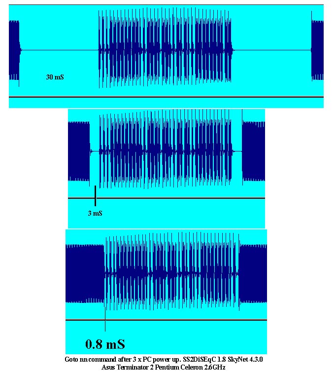

Albert_H Geplaatst: 31 juli 2006 Geplaatst: 31 juli 2006 Voor de technisch geïntereseerden. Ik heb nog wat zitten meten aan mijn opstelling met DiSEqC 1.8 en de SkyNet.sys 4.3.0 onder progDVB 4.73. Hierbij viel mij een vreemd verschijnsel op. Als ik de PC start nadat hij urenlang uit heeft gestaan, werken de goto nn commando's naar mijn SM3S12 motor prima. Echter na een restart van de PC moet ik de meeste commando's twee of drie keer geven voordat de motor reageerd. Echter als ik op een transponder in de lage band afstem gaat het weer goed. Daarom de BXWrapper truuk toegepast en het lf component met een spoeltje en een condensator van de coax afgetapt en op de line-in van mijn laptop aangesloten waar ik het dan kan opnemen met .b.v. Cooledit. Hiermee was al snel te zien dat de 22Khz toon die op de coax staat om de LNB op de hoge band te schakelen na een "koude" start van de PC 30 mS vóór het begin van het DiSEqC telegram afgeschakeld, en er 30 mS na het telegram weer opgezet word. Na een restart of als de PC maar een paar minuten uitgestaan heeft is deze 30 mS echter maar enkele miliseconden. De DiSEqC norm schrijft een tijd > 15 mS voor. Nu ben ik benieuwd of dit probleem exemplarisch voor mijn systeem, een ASUS terminator 2 barebone met Pentium Celeron 2.6GHz, is of dat het een meer voorkomend probleem is. Ik heb de bevindingen en een plaatje met de opnamen naar MiBI gemaild in de hoop dat hij hier meer van weet. Het plaatje van de opnamen is bijgevoegd. Dat de commando's goed werken als er op een transponder in de onderband afgestemd is komt natuurlijk omdat er dan geen 22KHz op de coax staat en die "voorlooptijd" er dus niet toe doet. Wel kan dan de omschakeling van 13 naar 18V meespelen omdat SS2DiSEqC in de Highspeed mode de motor altijd op 18V laat draaien. Albert_H. Nextwave Plus 2500SUC met Canaal Digitaal kaart en penta 1.09, PCTVsat, Skystar 2, Skystar 1 CI, Technotrend V 1.3, DEC3000, 80cm schotel met twin LNB draaibaar op een SM3D12.

Snuffer Geplaatst: 1 augustus 2006 Geplaatst: 1 augustus 2006 Het is nu duidelijk de SMD3D12 Motor werkt niet met standaard waardes zoals de HH90, HH100, HH120 en de SG1200. Yes I have the same problem with the SM3D12. A Stab HH120 and a Moteck SG2100 are working good with Goto xx but the SM3D12 will not. Goto nn works ok with V1.8 and the SkyNet.sys 4.3.0. Only one problem with that. When I power up my PC after it has been switched off overnight the Goto nn commands are accepted without a problem. But when I restart my PC I have to repeat most commands two or three times before they are accepted by the motor. This is the same for all three motors. Recording the AC component on the coax with Cooledit using the soundcard of my laptop, an idea of BXWrapper, learned that the gap between switching off the 22Khz high band select tone and the first bit of the DiSEqC telegram is 30 mS after a "cold" start of my PC and only a few mS after a restart or a start when the PC was only switched off for a few minutes. I send MiBi a email with the pictures of the recordings and hope to get a response from him about this problem. Does anybody know if the Goto xx protocol the SatControl SM3D12 motor is using differs from standard DiSEqC TBS IPTV FEEDS NETWERK MAKEN .
Albert_H Geplaatst: 6 augustus 2006 Geplaatst: 6 augustus 2006 Hallo snuffer. Dat is ook mijn post in het DVBNetwork forum. Ik heb het daar ook neergezet omdat MiBi daar ook nog wel eens rondkijkt. Ik heb nog geen reactie gekregen. Ik heb echter wel ontdekt dat het ook bij een koude start met die timing vaak fout gaat. Ik heb momenteel SS2DiSEqC v1.9 draaien met de Technisat 4.4.0 driver en natuurlijk de SkyNet.sys vervangen door de aangepaste versie van MiBi. De timing daarvan is constant. 16 mS aan het begin en 30 mS aan het eind. Het Goto nn gebeuren loopt nu goed bij mij. Usals doet het nog steeds niet, maar de oorzaak daarvan wijt ik aan de SM12D3 motor. Deze heeft waarschijnlijk en net iets ander protocol nodig. Ook daarover kan ik nog geen gegevens vinden. Als iemand een SM12D3 werkend heeft onder Usals pm mij dan graag even met de gegevens van de ontvanger waar dat mee werkt. Albert_H. Nextwave Plus 2500SUC met Canaal Digitaal kaart en penta 1.09, PCTVsat, Skystar 2, Skystar 1 CI, Technotrend V 1.3, DEC3000, 80cm schotel met twin LNB draaibaar op een SM3D12.
