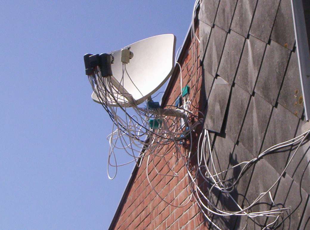

druid Geplaatst: 5 augustus 2006 Geplaatst: 5 augustus 2006 Citaat: Zou dat gaan, die laatste opstelling (hotbird er bij hangen) of zeggen jullie laat Astra 3 voor wat het is. ik ben vandaag een beetje aan het hobbyen geweest. Ik heb de houders voor de 3B opstelling en de G4 opstelling. De G4 werkte bij mij niet geweldig voor wat ie moest doen. toen ik hotbird en Astra1 goed had uitricht was Sirius en Atlanticbird nergens te bekennen op de bestemde gaatjes. Ik vond Sirius een stukje verder op de rails maar heb hem op dit moment op Eutalsat Oost 7 staan. Die pakt ie ook mooi. Aan de Astra1 heb ik een lnb gehangen (letterlijk, visiosat lnb houder met tuinijzerdraad) die Astra2 vol binnen blaast. Ik denk dat er met de G4 rail nog wel wat meer te plaatsen valt maar mijn diseq switch is vol <img src="/forums/images/graemlins/wink.gif" alt="" /> De G3B opstelling heeft een gevleugeld ontwerp, waarschijnlijk om genoeg ruimte te creeren om al die lnbs op zo'n klein stukje te krijgen. Hier een Hotbird aan hangen lijkt me daarom lastiger. xtrend 6500 320G intern / dreambox 800se, 500G intern / dreambox 500hd / azbox elite hd / Skymaster 80cm quad lnb titanium, 19,2 oost / Triax 110 , quad inverto Inverto Black Ultra lnb, 23,5 oost, inverto Inverto Black Ultra lnb, 28,2 oost / No Name 125cm single lnb black ultra draaibaar

druid Geplaatst: 7 augustus 2006 Geplaatst: 7 augustus 2006 zal foto's volgende week posten, ben op dit moment niet in het land <img src="/forums/images/graemlins/grin.gif" alt="" /> xtrend 6500 320G intern / dreambox 800se, 500G intern / dreambox 500hd / azbox elite hd / Skymaster 80cm quad lnb titanium, 19,2 oost / Triax 110 , quad inverto Inverto Black Ultra lnb, 23,5 oost, inverto Inverto Black Ultra lnb, 28,2 oost / No Name 125cm single lnb black ultra draaibaar
Trulli Geplaatst: 8 augustus 2006 Geplaatst: 8 augustus 2006 We wachten in spanning af. Is het net zo een kunstwerk als van fr@ncis. Hoe krijg je het voor mekaar.<img src="/forums/images/graemlins/grin.gif" alt="" /> <img src="/forums/images/graemlins/xyxthumbs.gif" alt="" /> M7 Sat 801,7121,WF T90,(28.3,23.5,19.2,13) 4xAlps quad, 2x Maximum + 2x Venton 4/1 en veel Belden H125 kabel
Gast Geplaatst: 8 augustus 2006 Geplaatst: 8 augustus 2006 Dat ziet er netjes uit,het lijkt wel een suikerspin.
druid Geplaatst: 13 augustus 2006 Geplaatst: 13 augustus 2006 hierbij wat foto's van de setup. De bandjes om 7 Oost zijn normaal gesproken voor de poezen. Die rekken mooi uit maar blijven flexibel. Deze gebruik ik als bindmiddel wanneer ik er niet zeker van ben dat ik de setup zo houdt. Niet op de foto's, mijn diseq switch met 4 aansluitingen die volgelopen was met regenwater in mijn afwezigheid omdat de beschermhoes ondersteboven hing. <img src="/forums/images/graemlins/frown.gif" alt="" /> Op dit moment geen beeld meer en een weborder voor een 10x1 is al gedaan. Kan ik nog wat LNBs kwijt op die rails <img src="/forums/images/graemlins/laugh.gif" alt="" /> 1202740-schotel.zip xtrend 6500 320G intern / dreambox 800se, 500G intern / dreambox 500hd / azbox elite hd / Skymaster 80cm quad lnb titanium, 19,2 oost / Triax 110 , quad inverto Inverto Black Ultra lnb, 23,5 oost, inverto Inverto Black Ultra lnb, 28,2 oost / No Name 125cm single lnb black ultra draaibaar
