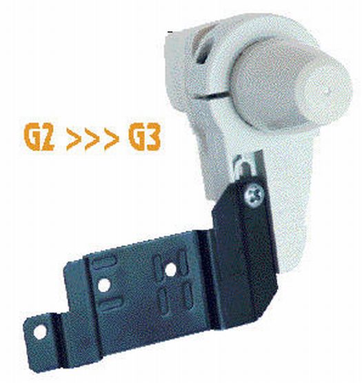

Trulli Geplaatst: 15 augustus 2006 Geplaatst: 15 augustus 2006 Ik zat zelf aan een sterkere oplossing te denken. Een metalen beugel. Zie bijlage M7 Sat 801,7121,WF T90,(28.3,23.5,19.2,13) 4xAlps quad, 2x Maximum + 2x Venton 4/1 en veel Belden H125 kabel
druid Geplaatst: 15 augustus 2006 Geplaatst: 15 augustus 2006 die kan ook! maar die ben ik kwijt helaas. Dat was mijn originele setup met Astra1,2 en hotbird. Bij het opzetten van de G4 stang heb ik deze houder heel goed opgeborgen <img src="/forums/images/graemlins/wink.gif" alt="" /> xtrend 6500 320G intern / dreambox 800se, 500G intern / dreambox 500hd / azbox elite hd / Skymaster 80cm quad lnb titanium, 19,2 oost / Triax 110 , quad inverto Inverto Black Ultra lnb, 23,5 oost, inverto Inverto Black Ultra lnb, 28,2 oost / No Name 125cm single lnb black ultra draaibaar
