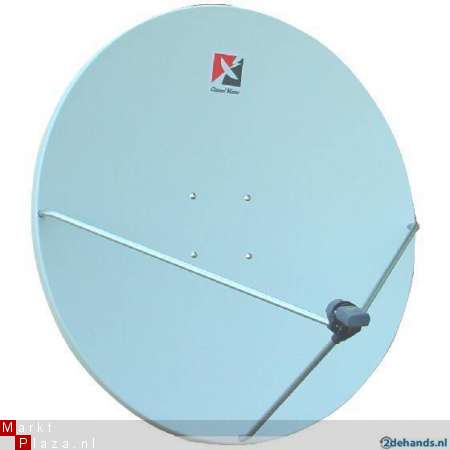

Bambike Geplaatst: 15 augustus 2006 Geplaatst: 15 augustus 2006 Heb channelmaster van 1,2m draaibaarmet twin-LNB erin. Zou nu graag een tweede LNB bijplaatsen om ook astra 2 te ontvangen. Op die mannier kan er gelijktijdig naar TV Vlaanderen en BBC/ITV gekeken worden. Het grootste probleem is natuurlijk dat die ene LNB in een houder zit die op 3 stangen gemonteerd is. Is dit mogelijk? Is er iemand die van zo een opstelling eventueel een foto heeft en die hier wil plaatsen ?? BigBisat (Astra 1-2-3-4, Hotbird, Eutelsat 9B, Thor en Turksat 42°). Dreambox 920 met dvb-c en dvb-s, Dreambox 7080 met 3x dvb-s en dvb-c, Dreambox8000

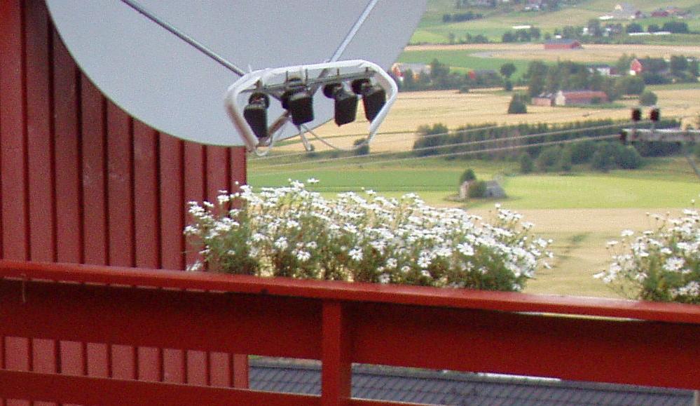

oldebroek Geplaatst: 15 augustus 2006 Geplaatst: 15 augustus 2006 Moet kunnen. Op de bijlage mijn oude (ook draaibare) 1.2m Channelmaster (die trouwens gratis op te halen is...) LNB's van links naar rechts: Astra, Hotbird, Sirius (zonder kabel heb geen nds ontvanger) Thor Werkte hier ok, heb nu een T55 die veel minder plaats inneemt en ook prima werkt. Je hoeft niet aan een boom te hangen om een eikel te zijn.

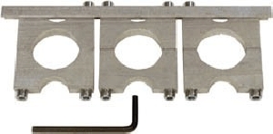

Bambike Geplaatst: 16 augustus 2006 Auteur Geplaatst: 16 augustus 2006 daar kijk ik al naar uit denk dat ik iets zoals in de bijlage ga maken BigBisat (Astra 1-2-3-4, Hotbird, Eutelsat 9B, Thor en Turksat 42°). Dreambox 920 met dvb-c en dvb-s, Dreambox 7080 met 3x dvb-s en dvb-c, Dreambox8000
oldebroek Geplaatst: 16 augustus 2006 Geplaatst: 16 augustus 2006 Heb wat fotootjes gemaakt, je vindt ze hier: http://www.reurink.no/sat/ Geen groot mechanisch kunststuk gewoon gebruiken wat je hebt.... De rails zijn gemaakt van een paar uitschuifdelen uit een goedkope ladekast (meubels is mijn vak...)op foto genaamd Kugle_lob_17A_b.jpg zie je hoe ze eruitzagen voor ik ze uitmekaar trok(kosten inkoop niet meer als een halve euro per paar). De lnb's hangen in slangeklemmen (zoals aan de slangen van het koelsysteem in een auto) met een draadeindje eraan gelast, hierdoor kun je ze op en neer justeren en in elke gewenste hoek draaien. Tot slot een zelfgemaake 'paraprot' erover, deze staat niet op deze foto's maar was gemaakt van een plastic bak bevestigd met tiewraps voordeel: dan zie je deze fantastische konstructie niet meer en blijven de lnb's droog... Succes met knutselen! Je hoeft niet aan een boom te hangen om een eikel te zijn.
adupont Geplaatst: 16 augustus 2006 Geplaatst: 16 augustus 2006 Bedankt voor de mooie foto's, oldebroek! (Sorry Bambike dat ik zo kom inspringen...) Ik heb ook nog een schotel liggen (soort channelmaster) waarbij de lnb met 3 stangen op zijn plaats wordt gehouden. Omdat de houder zelf stuk was, heb ik er eentje nagemaakt in hout... tot op heden functioneert het nog goed. Omdat ik aan het uitkijken was voor het plaatsen van meerdere lnb's, is jouw voorbeeld net hetgeen ik moest zien om verder aan de slag te gaan. Twee vraagjes: - staan de lnb's op 1 rechte lijn? - hoe heb je de afstand tussen (en hoek van) de lnb's bepaald? Is dit probeerwerk of heb je hier iets als voorbeeld genomen? Mvg, adupont.
oldebroek Geplaatst: 16 augustus 2006 Geplaatst: 16 augustus 2006 <- staan de lnb's op 1 rechte lijn?> op foto chm1.jpg zie je de lnb's van boven <- hoe heb je de afstand tussen (en hoek van) de lnb's bepaald?>1 lnb staat vast in de originele houder (in dit geval hotbird)en voor de andere 3: satfinder tussen tuner en de betreffende lnb op het juiste kanaal zetten en gewoon heen en weer met je lnb tot je het meeste signaal hebt en dan de lnb-houder in het dichtsbijzijnde gaatje schroeven en nog een beetje 'finetunen' That's it, eazypeazy... (Dit was een hele snelle klus, maar heb er toch jaren plezier van gehad. Je krijgt met zo,n opstelling natuurlijk nooit extreme ontvangstresultaten maar het werkt goed genoeg op de meest bekeken kanalen en hoefde me niet meer te ergeren aan de slooooooooome VBox Je hoeft niet aan een boom te hangen om een eikel te zijn.
