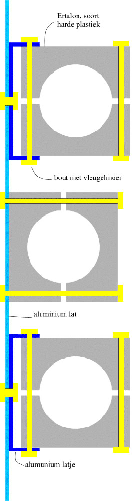

adupont Geplaatst: 16 augustus 2006 Geplaatst: 16 augustus 2006 Bedankt! Dat is alles wat ik nodig heb om er mee te starten... eenmaal de herfst hier nu voorbij is <img src="/forums/images/graemlins/grin.gif" alt="" /> Mvg, adupont.
Bambike Geplaatst: 16 augustus 2006 Auteur Geplaatst: 16 augustus 2006 mooie foto's, een mooi voorbeeld ga poging doen om zoiets in elkaar te knutselen kga de originele lnb vervanger door "edison quad lnb", deze heeft een hals van 46 mm, heb dus een beetje extra ruimte om er een beugeltje aan vast te maken en zo de andere lnb's eraan vast te maken zoals ik uit uw foto's kan opmaken zit de linkse lnb voor een deel achter die buis klopt dit?? van harte bedankt voor het maken van de foto's BigBisat (Astra 1-2-3-4, Hotbird, Eutelsat 9B, Thor en Turksat 42°). Dreambox 920 met dvb-c en dvb-s, Dreambox 7080 met 3x dvb-s en dvb-c, Dreambox8000
oldebroek Geplaatst: 16 augustus 2006 Geplaatst: 16 augustus 2006 <zoals ik uit uw foto's kan opmaken zit de linkse lnb voor een deel achter die buis klopt dit??> klopt, maar nog steeds genoeg signaal over, je kunt trouwens bij deze constructie de lnb's(behalve de vaste) ook omhoog of omlaag draaien. Je hoeft niet aan een boom te hangen om een eikel te zijn.

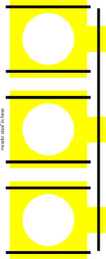

Bambike Geplaatst: 16 augustus 2006 Auteur Geplaatst: 16 augustus 2006 in bijlage een foto van hoe ik het zou maken zoals je kan zien 3 beugels op een draadstang, de middelste gaat over de vaste lnb en de 2 buitenste kunnen meer vooruit of achteruit draaien. De draadstang kan ikdan een beetje buigen om de juiste hoek te vinden BigBisat (Astra 1-2-3-4, Hotbird, Eutelsat 9B, Thor en Turksat 42°). Dreambox 920 met dvb-c en dvb-s, Dreambox 7080 met 3x dvb-s en dvb-c, Dreambox8000
Bambike Geplaatst: 23 augustus 2006 Auteur Geplaatst: 23 augustus 2006 Even een update. Gisteren beugel gemaakt zoals in bijlage. Vandaag test gedaan op hotbird, op de frequentie 11,506V kreeg ik een signaal van 1500 volgens de LT8700 met de lnb in de beugel, met de lnb op normale plaats heb ik signaal van 1540 Dus zoveel verlies is er niet. Digitaal op hotbird was het toch net ietsje moeilijker maar het ging wel vlot, ook hier een beetje minder signaal maar nog stevig genoeg om op alle vrije zenders perfect beeld te hebben. Het weer was natuurlijk wel een meevaller, bij regen kruip ik natuurlijk niet op het dak, er was een heerlijk zonnetje aan de hemel. BigBisat (Astra 1-2-3-4, Hotbird, Eutelsat 9B, Thor en Turksat 42°). Dreambox 920 met dvb-c en dvb-s, Dreambox 7080 met 3x dvb-s en dvb-c, Dreambox8000
oldebroek Geplaatst: 23 augustus 2006 Geplaatst: 23 augustus 2006 Hoi, Zelfde resultaat en precies zoals ik iets terug schreef: Je krijgt met zo,n opstelling natuurlijk nooit extreme ontvangstresultaten maar het werkt goed genoeg op de meest bekeken kanalen. Veel kijkplezier! Je hoeft niet aan een boom te hangen om een eikel te zijn.

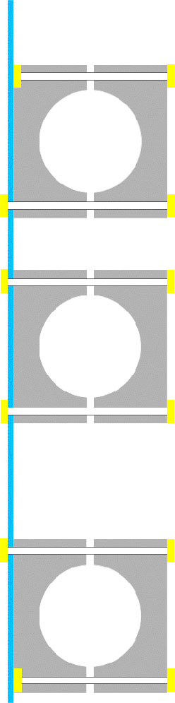

Bambike Geplaatst: 5 september 2006 Auteur Geplaatst: 5 september 2006 Hallo, Vandaag alles er definitief opgezet. De klem een beetje eenvoudiger gemaakt zoals in bijlage te zien is. Inderdaad een klein beetje minder signaal maar het is nog sterk genoeg. Nu wachten op hevige regen om dan eens te testen of het signaal sterk genoeg is ! Foto's volgen later. BigBisat (Astra 1-2-3-4, Hotbird, Eutelsat 9B, Thor en Turksat 42°). Dreambox 920 met dvb-c en dvb-s, Dreambox 7080 met 3x dvb-s en dvb-c, Dreambox8000
Bambike Geplaatst: 5 september 2006 Auteur Geplaatst: 5 september 2006 en nu de bijlage dus BigBisat (Astra 1-2-3-4, Hotbird, Eutelsat 9B, Thor en Turksat 42°). Dreambox 920 met dvb-c en dvb-s, Dreambox 7080 met 3x dvb-s en dvb-c, Dreambox8000
