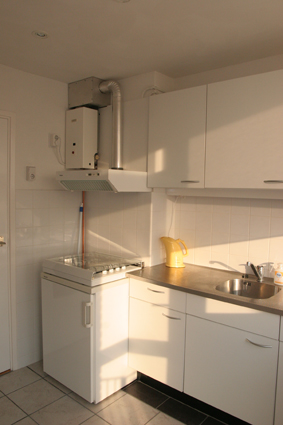

Spotvogel Geplaatst: 19 oktober 2006 Geplaatst: 19 oktober 2006 Een aantal maanden geleden heb ik een appartementje opgeknapt, dat ik gemeubileerd verhuur. Er hing midden in de keuken een oud keukengeysertje, dat de rookgassen gewoon de keuken in blies, en dat het vaker niet dan wel deed, meteen weggegooid dus. Mijn schoonpa op marktplaats een andere geregeld, met rookgasafvoer, bleek achteraf niet compleet, ergens anders een ander onderstuk opgescharreld, alles in elkaar gezet, opgehangen, werken! Het gaat hier om een Fasto, men noemde het een badgeyser, maar volgens mij is het ook gewoon een keukending; groter konden we gewoon niet kwijt daar, we hadden maar iets van 60CM ruimte, aangezien hij boven de afzuigkap moest, om hem op het ventilatiekanaal aan te kunnen sluiten. Eerst dacht ik dat alles OK was, maar later werd er geklaagd dat je onder de douche of heel erg heet, of erg koud water had! :-)) Ben ik uit wezen zoeken, klopte inderdaad enigszins; de geyser had de neiging om af te slaan wanneer je koud water bij ging mengen. Neemt dan de weerstand in de kraan toe of zo? Het ding heeft 2 regelknoppen: ééntje met een schaal van 12 tot 6, dat is geloof ik de hoeveelheid water die door kan stromen, en ééntje met een klein en een groot vlammetje, die regelt schijnbaar de gastoevoer, je ziet de vlammen hoger/lager worden. Ik heb nu die gastoevoer op ongeveer 3/4 gezet, en de doorstroom op 6, en nu lijkt het beter te gaan. Is daar inwendig nog iets af te stellen of verbeteren, en is dit gedrag normaal, of is het gewoon een klooteding? Ik gebruik normaalgesproken uiteraard combiketels, maar dat gaat hier nou eenmaal niet....
Spotvogel Geplaatst: 19 oktober 2006 Auteur Geplaatst: 19 oktober 2006 Foto, met de doos die we gemaakt hebben om de geyser en afzuigkap bij elkaar te koppelen, gaat met een tussenschot het ventilatiekanaal in..

Con Geplaatst: 19 oktober 2006 Geplaatst: 19 oktober 2006 Zo te zien is het een E1200 keukengeiser. Deze geiser is tegenwoordig fatsoenlijkerwijs ongeschikt om te douchen (weinig comfort) De fasto's (althans de oudere) zijn héél erg drukgevoelig. Dus drukvariaties en dus temperatuurvariaties met douchen heb je erg snel. Zeker niet naast het douchen elders tappen en ook geen wasmachine aan, dan gaat het nog een beetje. Verder is deze geiser niet geschikt voor de opstelling zoals jij hem toepast. Op deze geiser hoort een opgebouwde trekonderbreker/valwindafleider te zitten met daarop minimaal een halver meter rechte vertikale pijp alvorens een bocht mag worden toegepast. Verder heeft een geiser veel lucht nodig (zo'n 15 m3 per uur) Bij het branden moet dan deze grote hoeveelheid verzekerd zijn anders bestaat de kans dat het "branden" gesmoord wordt. En een afzuigkap laten draaien met een in bedrijf zijnde geiser is al helemaal je reinste vorm van technische porno. Kortom, geiser demonteren onder de huidige omstandigheden voordat er ongelukken gebeuren. Alternatief is een gesloten geiser met een afvoer naar buiten, zijn speciale uitvoeringen voor dit doel te koop. Of uiteraard een combiketel of een geiser op bijvoorbeeld zolder. Deze geiser is duurkoop. Zo snel mogelijk hiermee dus stoppen. Sorry voor deze tegenvaller. HG CC Groet, Con. Gloeiende, gloeiende, een beetje humor moet kunnen, anders ga je maar ergens anders heen.. Sinds november 2024 gelukkig weer glasvezel via KPN. Internet/PC: modem/router Fritzbox en TP-Link accesspoint, switch (8), switch (4) PC: Intel Nuc i7 met W11. Laptop Thinkpad met W11 met 24H2. Asus Gigabyte Home Assistant, 20 Shelly's en 2 ESP-tjes en Zigbee.

Spotvogel Geplaatst: 20 oktober 2006 Auteur Geplaatst: 20 oktober 2006 Tsja, dat een geisertje niet meer van deze tijd is, ben ik helemaal met je eens! Maar het gaat echt niet anders daar! Overigens valt, nu zelfs met die gasregelaar op 3/4, de douchestraal best mee! Heb wel slechter meegemaakt... Ik heb eens bij wat buren gekeken, maar de meesten hebben nog gewoon zo een dingetje boven de gootsteen, met de rookgassen hups de keuken in! Er zijn er overigens meer die het zo gedaan hebben, maar dan zit de geiser in een keukenkastje, met een 2mrt horizontale pijp naar die luchtkoker! Dan is dit al wat beter! Overigens zijn de geiser en de afzuigkap via die metalen doos die we gemaakt hebben op een enorm luchtkanaal aangesloten, waar altijd een stevige constante trek naar boven heerst. Zelfs op vol vermogen beinvloed de afzuigkap de geiser niet, zoals gezegd, in die doos hebben we schotten gemaakt die nog een stukje doorlopen dat kanaal in, en de opening voor de geiser is 3X groter dan die voor de afzuigkap..... Dat gebouw heeft blokverwarming, dus combiketel komt niet im frage, badgeiser is te groot vrees ik, en die luchtkoker is de enige plek waar je iets kwijt kan naar buiten. Ik heb nog wel over een boiltertje nagedacht ipv een geiser, maar bestaan die in een formaat dat daar past (alle leidingen zitten nu al achter het stukwerk, dus op de plek van de geiser, tot aan de afvoer van de afzuigkap) en hoelang kan je dan douchen????

Con Geplaatst: 20 oktober 2006 Geplaatst: 20 oktober 2006 Mijn beste, Deze geiser is gemaakt om òf vrij uit te stromen in de betreffende ruimte òf met een trekonderbreker/valwindafleider op een rookgaskanaal aan te sluiten. Maar dan ook nog in de tijd dat er géén mechanische ventilatie was! Nu sluit je hem aan zonder tussenkomst van een trekonderbreker en dan ook nog op een ventilatiekanaal. Als de afzuigkap draait dan zuigt de kap enerzijds zuurstof uit de keuken welke bedoeld is voor de verbranding en anderzijds druk hij de rookgassen terug de geiser in. Levensgevaarlijk dus. Dus NIET DOEN! weghalen dat ding. Vroeger werd er natuurlijk geventileerd in een huis. Tegenwoordig wordt er mechanisch in een huis afgezogen en daarnaast is er ook nog veelal een afzuigkap geplaatst. Kortom, geisers plaatsen met een open afvoer in de huidige situaties is vragen om problemen. Dat de buren het doen mag geen voorbeeldfunctie hebben. De buren zijn dus nét zo verkeerd en gevaarlijk bezig. Tart je eigen lot niet. Anders heeft sat4all er binnenkort een lid minder bij. HG CC Groet, Con. Gloeiende, gloeiende, een beetje humor moet kunnen, anders ga je maar ergens anders heen.. Sinds november 2024 gelukkig weer glasvezel via KPN. Internet/PC: modem/router Fritzbox en TP-Link accesspoint, switch (8), switch (4) PC: Intel Nuc i7 met W11. Laptop Thinkpad met W11 met 24H2. Asus Gigabyte Home Assistant, 20 Shelly's en 2 ESP-tjes en Zigbee.
Spotvogel Geplaatst: 20 oktober 2006 Auteur Geplaatst: 20 oktober 2006 Uhm! Even wat uitleg graag? Ga je me nou vertellen dat het veiliger is om alles gewoon de keuken in te laten stromen? Overigens hebben we het in die luchtkoker volgens mij niet over mechanische ventilatie hoor, is volgens mij passief; gewoon een enorme schacht van af de begane grond rechtstreeks naar het dak, maar of daar boven nog wat gebeurt weet ik niet..... Zoals al eerder geschreven kan ik geen enkele invloed op de geiser (vlamhoogte/kleur/geur) vaststellen wanneer ik een testje doe met de afzuigkap aan. (niet dat die situatie in praktijk veel voorkomt) Ik zou het ook verbazend knap vinden wanneer die afzuigkap een dusdanig sterke druk in die schacht op zou bouwen dat via de omweggetjes die we in die koppeldoos gebouwd hebben de geiser nog beinvloed zou worden... Dat zou dan de afzuigkap van de onderbuurvrouw dus ook doen, etc etc etc Overigens wordt er in dit appartement eigenlijk altijd nog natuurlijk geventileerd, dmv een bovenraampje in de keuken. Het is in deze gebouwen (uit 1960) gewoon niet anders; er is één VVE van een gebouw iets verder op die wel slim gerenoveerd heeft, met een nieuwe extra externe luchtkoker langs de achtergevels, dat is wel een mooie oplossing.... Trouwens, even uit technische interesse, hoe zit een trekonderbreker/valwindafleider technisch in elkaar?
