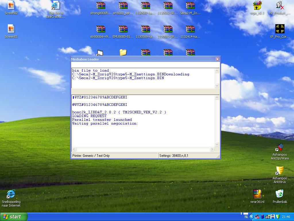

Gast Geplaatst: 30 oktober 2006 Geplaatst: 30 oktober 2006 toen ik besloten had mijn maagdelijke strong 8000 te flashen wist ik al dat het fout zou gaan Alles gaat goed totdat ik op mijn pc de loader het commando START geef.......dan doet ie nix meer en blijft staan op `WAITING PARALLEL NEGOCIATION en de receiver op CHA. Ik wilde updaten naar seca2 zorigV20 type 5 evt op te volgen met het V9bfinal file... Heb ook nog anderen geprobeerd, helaas met hetzelfde resultaat. In de bios staan de poorten geopend. Alles is volgens `het boekje`. Wat doe ik verkeert en is er nog hoop voor deze noorderling???=alvast bedankt voor de hulp. STRONG 8000 met 60cm WOK
Con Geplaatst: 30 oktober 2006 Geplaatst: 30 oktober 2006 Als je alles volgens het boekje hebt gedaan dan kan het alleen nog maar aan de kabels liggen. Je zegt een 8000 te hebben maar de tekst is Engels (WAITING . . .). Dit houdt per definitie in dat je een 8100 hebt. HG CC Groet, Con. Gloeiende, gloeiende, een beetje humor moet kunnen, anders ga je maar ergens anders heen.. Sinds november 2024 gelukkig weer glasvezel via KPN. Internet/PC: modem/router Fritzbox en TP-Link accesspoint, switch (8), switch (4) PC: Intel Nuc i7 met W11. Laptop Thinkpad met W11 met 24H2. Asus Gigabyte Home Assistant, 20 Shelly's en 2 ESP-tjes en Zigbee.
john-sathopper Geplaatst: 30 oktober 2006 Geplaatst: 30 oktober 2006 is inderdaad een Strong 8100 het is wat Con zegt, verkeerde seriële kabel Johannes Amiko Alien 2 FW 1.2.78, 60 cm 19.2, 23.5Amiko Alien SHD 8900 FW 1.2.72, 60 cm 19.2, 23.5Amiko Alien SHD 8900 FW 1.2.72, 60 cm 19.2, 23.5

Gast Geplaatst: 30 oktober 2006 Geplaatst: 30 oktober 2006 okee, bedankt voor de snelle reactie, heren. Er staat type 8000 op de voorkant en IN de tuner is voor-de-rest nog niets gebeurd, maagdelijk duz.... Kan dar engelse niks te maken hebben met het loadproggie de Srt 8000 Loader?
Con Geplaatst: 30 oktober 2006 Geplaatst: 30 oktober 2006 Hier weer even het ouderwetse riedeltje. Het verschil tussen de 8000 en de 8100 is puur softwarematig, dat zie je niet aan de buitenkant, tenzij je het handboek van Vreeswijk goed heb gelezen, dan was je gewaarschuwd. Dus 8000 op de decoder zegt niet over de software (firmware, patches en kanalenlijsten die je erop wilt zetten. Ga er maar blind vanuit dat je softwarematig een 8100 hebt en gebruik dan ook alleen maar de 8100 software. En zoals al is gezegd martel niet met die oude bagger en zet er Sattracker 2,xx of 3 erop. Je doet jezelf tekort om er iets anders op te zetten. HG CC Groet, Con. Gloeiende, gloeiende, een beetje humor moet kunnen, anders ga je maar ergens anders heen.. Sinds november 2024 gelukkig weer glasvezel via KPN. Internet/PC: modem/router Fritzbox en TP-Link accesspoint, switch (8), switch (4) PC: Intel Nuc i7 met W11. Laptop Thinkpad met W11 met 24H2. Asus Gigabyte Home Assistant, 20 Shelly's en 2 ESP-tjes en Zigbee.
Gast Geplaatst: 30 oktober 2006 Geplaatst: 30 oktober 2006 Dus het licht puur aan de datum van aankoop(nw) of je een 8000 of 8100(softwarematig) hebt, ze zijn uiterlijk gelijk? Ik dacht me toch redelijk ingelezen te hebben op het net alvorens domme vragen te stellen. Ik ga er vanavond nog mee aan de gang, als een 8100 zijnde, en ik laat het jullie horen. bedankt met een vr. groet Gerrut STRONG 8000/8100 met een 60 cm WOK [color:"blue"] [/color]

Con Geplaatst: 30 oktober 2006 Geplaatst: 30 oktober 2006 Je stelt absoluut GEEN domme vragen. Maar qua uiterlijk zie je geen verschil. Op beide decoders staat 8000. De Sattracker, patches en kanalenlijsten zijn gevoelig voor het softwarematige verschil. Immers, Strong geeft nog steeds een universele firmware uit. Maar de "hobby" firmware is wel gevoelig voor de "ziel" van de Strong. HG CC Groet, Con. Gloeiende, gloeiende, een beetje humor moet kunnen, anders ga je maar ergens anders heen.. Sinds november 2024 gelukkig weer glasvezel via KPN. Internet/PC: modem/router Fritzbox en TP-Link accesspoint, switch (8), switch (4) PC: Intel Nuc i7 met W11. Laptop Thinkpad met W11 met 24H2. Asus Gigabyte Home Assistant, 20 Shelly's en 2 ESP-tjes en Zigbee.
Con Geplaatst: 30 oktober 2006 Geplaatst: 30 oktober 2006 Kijk even of je toevallig niet de verkeerde kanalenlijst hebt. De 8000 en de 8100 kun je nu eenmaal NIET verwisselen. Soms valt het niet mee om te ontdekken waar de kanalenlijst voor is, het wordt niet altijd even duidelijk aangegeven. (kijk wel even of jouw kabels niet losgesloopt zijn door poeslief of gelijkwaardig. HG CC Groet, Con. Gloeiende, gloeiende, een beetje humor moet kunnen, anders ga je maar ergens anders heen.. Sinds november 2024 gelukkig weer glasvezel via KPN. Internet/PC: modem/router Fritzbox en TP-Link accesspoint, switch (8), switch (4) PC: Intel Nuc i7 met W11. Laptop Thinkpad met W11 met 24H2. Asus Gigabyte Home Assistant, 20 Shelly's en 2 ESP-tjes en Zigbee.
