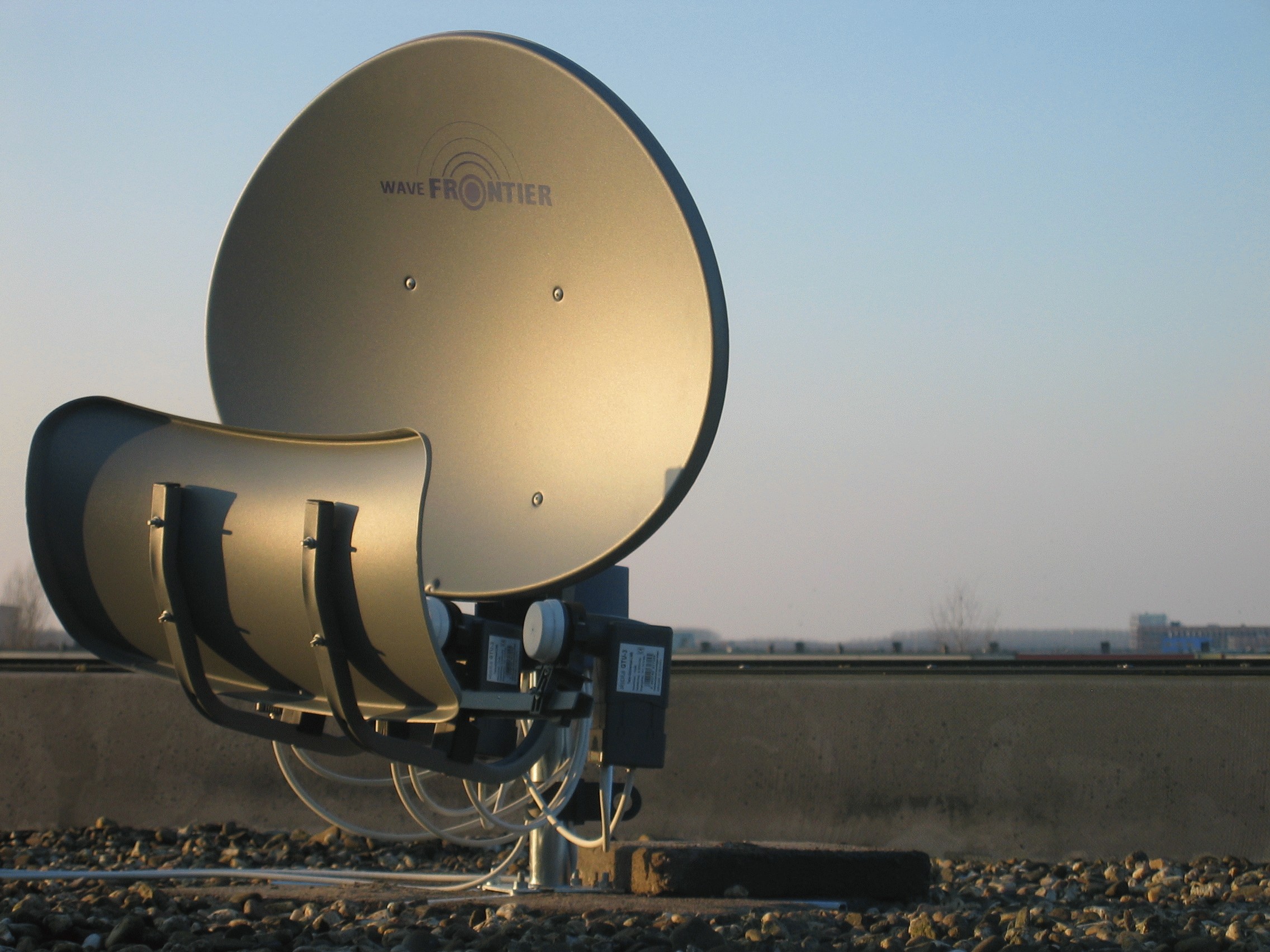

paulie89 Geplaatst: 29 december 2006 Geplaatst: 29 december 2006 Ik heb een wavefrontier t55 op astra 1,2,3 en hotbird. Prima ontvangst en hij staat zo mooi op het dak, het is gewoon zonde dat ik hem incidenteel aanschouw <img src="/forums/images/graemlins/blush.gif" alt="" /> ClarkeTech ET9000 met wave frontier t55 en 4 twin lnbs op Astra 1,2,3 en Hotbird. Locatie: 1339

Gast Geplaatst: 5 maart 2007 Geplaatst: 5 maart 2007 Ik heb dezelfde opstelling als op de foto, maar toch heb ik via deze opstelling en via de LNB alleen een paar Engelse zenders....waarschijnlijk pikt hij een paar zenders mee van de Astra 2. WAT DOE IK VERKEERD????? In mijn Topfield 5000CI zitten alle satellieten voorgeprogrameerd behalve de Astra 3! HELP!
Gast Geplaatst: 5 maart 2007 Geplaatst: 5 maart 2007 Het is gelukt, maar het kostte mij toch wel enige moeite!
