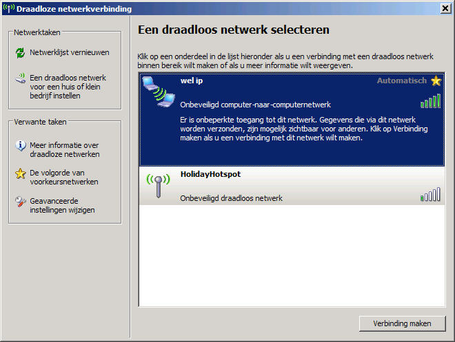

fredzetee Geplaatst: 31 december 2006 Geplaatst: 31 december 2006 ik heb een pc (Medion)die hangt gewoon bekabeld aan internet. Deze pc bevat ook nog een wireless netwerk kaart (intersil prism) via deze kaart wil ik een ander device (sony PSP) laten connecten naar internet. Nu struikel ik al over de tweede horde. Ik kan kan nl wel een draadloos netwerk aanmaken. Als ik vervolgens in configuratiescherm->netwerkverbindinge->draadloze netwerkverbindingen->eigenschappen->draadloze netwerken mijn netwerk zie, zie ik daar veel groene streepjes. Als ik vervolgens verbinding maken zeg begint windows verbinding te maken met dit netwerk. En daar gaat het fout, ik krijg het niet verbonden. een paar vraagjes : betekenen de groene streepjes bij het overzicht van de draadloze netwerkverbindingen dat mijn draadloze netwerkkaart inderdaad aan het "zenden"is? waarom moet windows, die al weet dat er een netwerk is ook nog verbinden? Waarom lukt de verbinding niet? Moet er al een 2de apperaat bij staan om verbonden te krijgen of kan dat ook als alleen nog maar de PC aanstaat? zie ook plaatje, ik heb het over het netwerk wel ip dat ander is van de buren of zo.
Ome Merde Geplaatst: 31 december 2006 Geplaatst: 31 december 2006 bij de eigenschappen van je draadloze netwerkkaart worden "profielen" opgeslagen welke van toepassing zijn op de gevonden, draadloze netwerken. deze moet je allemaal verwijderen en dan opnieuw een survey-scan uitvoeren. zal je zien dat ie nu wel wil verbinden. de groene streepies geeft de signaalmeting aan. hecht er niet teveel waarde aan hoor, is puur een indicatie met een korreltje zout <img src="/forums/images/graemlins/smile.gif" alt="" /> is eigenlijk een RX en een TX en daar maakt de wireless zero configuration dan een leuk grafisch ploatie van. wil je echt "meten", google dan op netstumbler. merDe deze ruimte is te huur

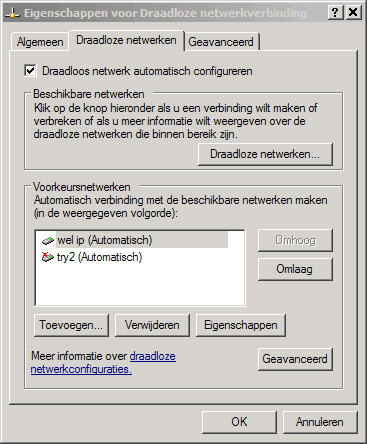

fredzetee Geplaatst: 31 december 2006 Auteur Geplaatst: 31 december 2006 bedoel je met profielen deze : zie bijlage. Maar dat zijn de netwerken die ik zelf gemaakt heb. Als ik die weg haal heeft de pc toch niets meer te vinden want dan is er toch geen netwerk meer?

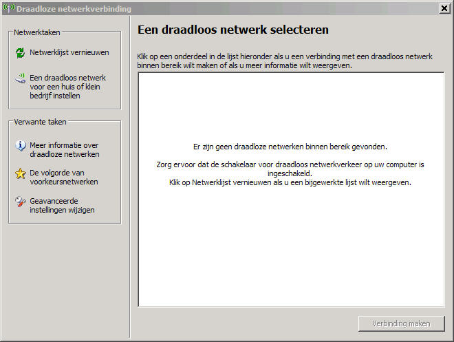

fredzetee Geplaatst: 31 december 2006 Auteur Geplaatst: 31 december 2006 Ik heb het toch maar geprobeerd en ze verwijderd en inderdaad geen netwerk meer zie bijlage
Gast Geplaatst: 31 december 2006 Geplaatst: 31 december 2006 En nu netwerklijst vernieuwen klikken. Dan moet hij erop komen.
fredzetee Geplaatst: 31 december 2006 Auteur Geplaatst: 31 december 2006 heb ze verwijderd : plaatje a in bijlage heb vervolgens draadloos netwerk uit en ingeschakeld. (lijkt me soort van reset) ben vervolgens via draadloos netwerk -> eigenschappen (plaatje ab in bijlage)-> draadloze newrken gegaan , er was geen netwerk : zie plaatje b in bijlage netwerk lijst verniewen gedrukt en .... niets, ook niet bij herhaaldelijke pogingen 1288631-diverseplaatjes.zip

Penthe Geplaatst: 1 januari 2007 Geplaatst: 1 januari 2007 Citaat: Of zoals in mijn eerste entry de volgende vragen : betekenen de groene streepjes bij het overzicht van de draadloze netwerkverbindingen dat mijn draadloze netwerkkaart inderdaad aan het "zenden"is? waarom moet windows, die al weet dat er een netwerk is ook nog verbinden? Waarom lukt de verbinding niet? Moet er al een 2de apperaat bij staan om verbonden te krijgen of kan dat ook als alleen nog maar de PC aanstaat? Ok nog niet helemaal nuchter en vandaag nog meer drank op programma. Windows meld jou dat er netwerken aanwezig zijn en hoe sterk die binnen komen doormiddel van grafisch geheel met groene streepjes voor signaal sterkte. Dan is 2 duidelijk dit zijn aanwezige netwerken die windows ziet waarmee je dus zou kunnen verbinden. Er is dus nog geen verbinding tot stand gebracht. Waarom de verbinding niet lukt kan zowel bij windows liggen of het andere apparaat in dit geval PSP en wordt het dus op gemak settings nalopen op beiden lijkt mij.

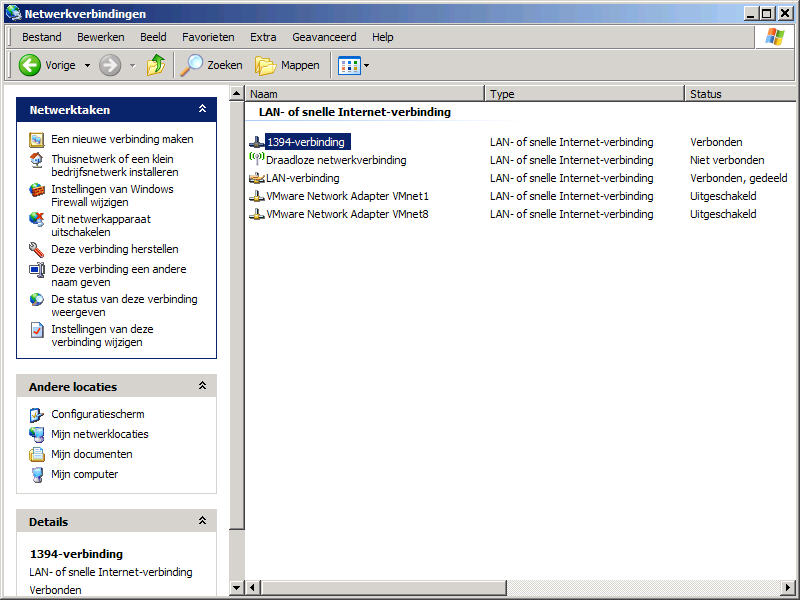

fredzetee Geplaatst: 1 januari 2007 Auteur Geplaatst: 1 januari 2007 het lijkt zich toe te spitsen op de vraag : moet het andere device (in mijn geval een PSP) al in de lucht zijn voordat windows kan verbinden? Indien dat namelijk zo is kan het inderdaad aan de setting van het andere apparaat liggen (in mijn geval een PSP. Maar indien het andere apparaat nog niet inde lucht hoeft te zijn kan het ook niet aande settings van het andere apperaat liggen. Enerzijds lijkt het logisch dat er het andere apparaat aan moet staan (tenslotte is verbinden iets met iets anders verbinden) maar aan de andere kant heeft mijn firewire kaart (1394) ook de status verbonden terwijl er niets aan hangt. zie bijlage. betekent verbonden nu dat er 2 dingen aan elkaar hangen op het netwerk of dat windows verbonden is met het netwerk?
