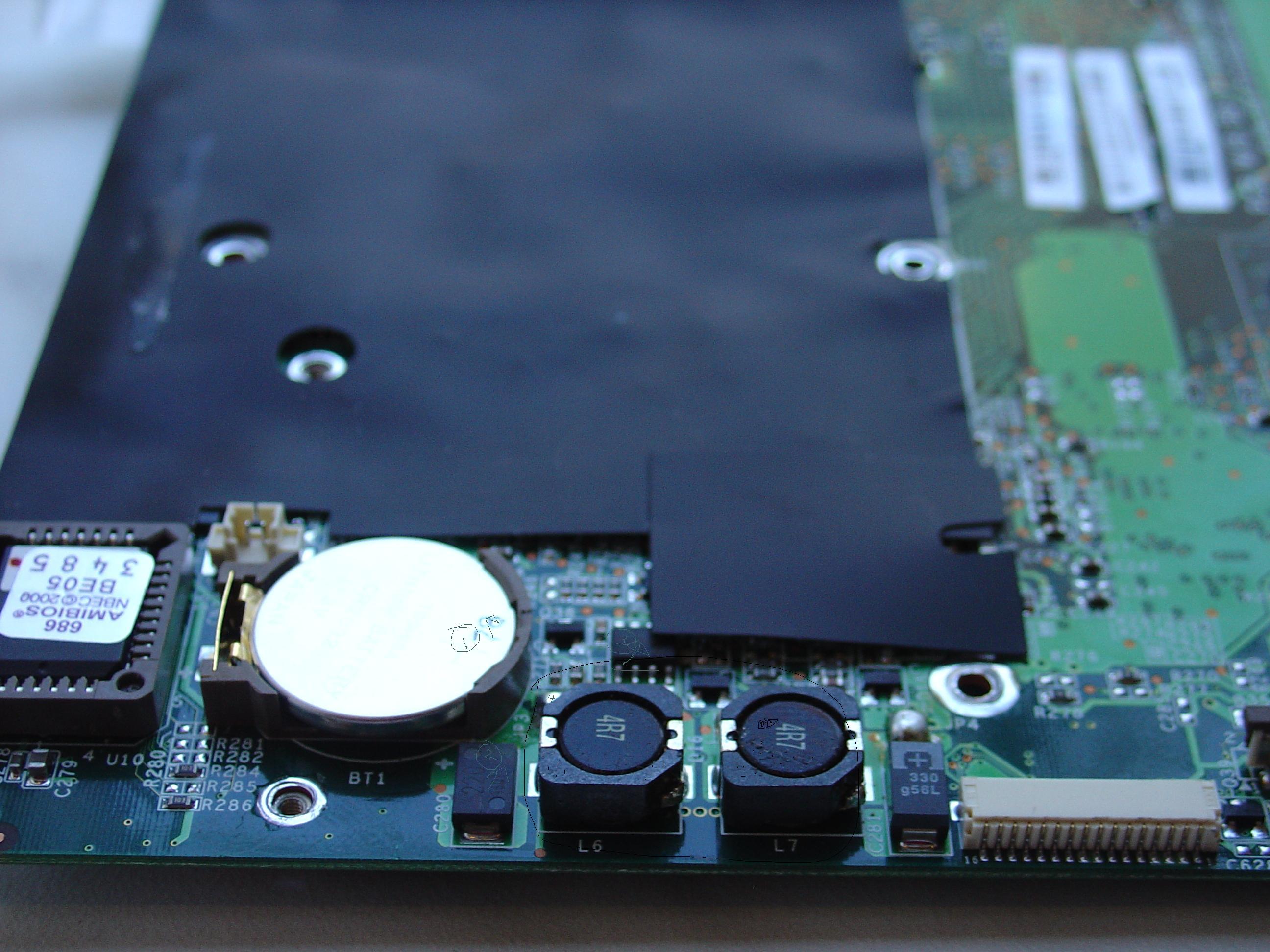

sany Geplaatst: 8 januari 2007 Auteur Geplaatst: 8 januari 2007 thanks svetik wat ik begrijpen heb van boader is de c640 en 641 zijn condensatoren...? kan ik ze testen hoe? zijn mogelijke de oorzaak van het niet startend laptop? 4R7 spoelen elcos? en percee op die twee wat vochtigheid die eigelijke niet hoort. valt dat alemaal te repareren of gewoon schoonmaken en de boel aan elkaar weer zetten? alle hulp is welkom. ik weet geen raad mee.
sany Geplaatst: 8 januari 2007 Auteur Geplaatst: 8 januari 2007 thanks boarder voor je hulp... als ik dat gaat terugkopelen aan de fotos die je gezien heb: 4R7 waar staat L6 en L7 zijn elcos of soepelen? wat betreft de condensatoren heb ik begrijpen dat zijn de c640 en 641. als je een van die bijlagen kijkt...zie ik dat die c640 en 641 zijn gesoldeert ik kan dat personnelijk niet zelf doen. heb je je adressen voor mij wie dat alemaal kan doen? is dat te verholpen? hulp aub...

sany Geplaatst: 8 januari 2007 Auteur Geplaatst: 8 januari 2007 een aantwoord van boarder: bedankt jongen voor all je hulp. Ik zou om te beginnnen de elektrolytische condensators (elco's) lossolderen en controleren of het deze zijn die lekken. Indien dit zo is, de print goed zuiveren (met alcool oid) en nieuwe elco's plaatsen. Het is de vloeistof uit die elco's, die voor kortsluiting zorgt op het moederbord. Succes.
sany Geplaatst: 8 januari 2007 Auteur Geplaatst: 8 januari 2007 hoi boarder.. op de elcos zie ik geen bijzonderheden..ze zien er netjes uit. de 2 spoelen L6 el L7 zijn te vinden in de andere kant van de moederbord. ook de c640 en 641. kan ik de elcos testen of ze goed zijn? wat voor meeting kan ik uitvoeren om te kijken of dat alemaal goed is. all informaties zijn welkom

Gast Geplaatst: 9 januari 2007 Geplaatst: 9 januari 2007 ik heb er weinig verstand van hoor van laptops, maar het probleem is eigenlijk dat hij niet opstart toch, alleen na een paar keer. waar zit de voeding eigenlijk is dat rond die l6 en die 4r7 ? het kan natuurlijk zo zijn dat de fout vroeger zit in het aanleveren van de spanningen. spoelen zoals l6 horen de rimpel van een ac voeding af te zwakken , als mede de condensatoren. spoelen krijg je niet zomaar stuk , tenzij alles bloed heet wordt en de isolatie smelt. condencatoren staan meestal een kruis op en dat kruis dien vlak te zijn , niet op gebolt of bruine troep eruit komt. maar ik geloof dat je probleem ergens anders zit, meer in de aanvoer hoe wordt dat ding gevoed ??? accu ??? is accu nog wel goed ?? netstroom via een blokje ??
sany Geplaatst: 9 januari 2007 Auteur Geplaatst: 9 januari 2007 ik heb ook een accu die nieuw is. ik gebruik netstrom via een adapter. ik geloof niet dt de problemen is met de spoelen of elcos. de gek daarvan ik krijg hem altijd aan het praten als ik blijf te rommelen met de batterij van de bios...= eraf halen nieuw in. zonder bios batterij... met een finger op de bios batterij drukken en opstarten. soms start hij gewoon aan. vaak branden al lichtjes . ik hoor alles rommelem maar geen beeld. t raar als de lichje van de brander op de display gaat twee keer flitsen dan weet ik dat mijn laptop gaat starten. mijn probleem ligt meer in die cirkel van de bios batterij. denk ik?
Gast Geplaatst: 10 januari 2007 Geplaatst: 10 januari 2007 even vertalen hoor <img src="/forums/images/graemlins/grin.gif" alt="" /> hij start dus ook wel eens zonder baterrij bios , maar je moet altijd rommelen of met je vinger op de bat drukken. ook als je de batterij eruit haal van bios krijg je hem dan wel eens aan ?? door middel van op plaats bat1 met vinger te drukken ?? je hoort altijd rommelen maar vaak geen beeld ?? kortom als ik het allemaal zo hoor heb je ergens een breukje in zitten, waarschijnlijk in moederbord maar kan ook in de connectors zijn wat je kan proberen met een plastice pin ( geen metalen) neem als je niets heb een gewone pen zonder stift en druk op plaatsen rond de batterij er eens niet op gaat de pc dan een keer aan probeer dan iets minder en kleiner het gebied waar je drukt. volgens mij gewoon ergens slecht kontact, nooit gek worden <img src="/forums/images/graemlins/wink.gif" alt="" />
sany Geplaatst: 10 januari 2007 Auteur Geplaatst: 10 januari 2007 ik heb een aantal digne geprobeert zoals: -nieuwe bios batterij= hij start niet -wisselen van bios batterij...hij komt wel op gang afantoe -zonder batterij...komt hij wel op gang maar niet altijd. -Met mijn duim hard druken op die bios batterij hij start altijddddddddddd= hoela...hoela...mijn ziek patientje is gered...maar hij moet een toucher vaginale krijgen om hem op gang te krijgen.... als hij komt op gang...start hij gewoon de windows en kan ik een hele tijd mee door. hij slaat dus niet uit. als ik tijdens het drukken van de batterij tijdens het bios mijn duim af doe....slaat hij af. kortom mijn laptop start op EEN ziekelijke maniere": goed met mijn duime die bios batterij drukken en tegelijk met de andere hand de knop aan....de bios ....tjdens het starten van de xp mag gerust mijn duime laten uitrusten...ik kan meewerken de hele avond. ik weet geen raad mee? zonde om de moederbord te laten vervangen voor een bedrag van 600 a 700 euro. want siemens doet niks aan reparatie aan moederborden. en me laptop is net een jaar en wat maandjes. mensen kan jullie ook mee denken aub? zonder jullie help kom ik niet verrrrrrrrrrrrrrrrrrrr
Gast Geplaatst: 11 januari 2007 Geplaatst: 11 januari 2007 kortom het is een breuk ergens rond de bios batterij !! nu alleen de vraag waar zit de breuk als geen batterij dan start hij namelijk af en toe op, met batterij altijd hard drukken wil zeggen groot gebied en met batterij erin verdeel je de kracht over grooter gebied van moederboard hoe spoor je een breuk op dat wordt moeilijk , probeer het is met goed kijken als het een soldeer eiland is die slecht is zie je dat door minder mooi verloop soldeer breuk in banen zie je door kleine barst ik loopbaan, pak goed fel licht en loep om het gebied te verkleinen kan je piepschuim pakken breek stukken af en ondersteun bepaalde plaatsen van moederbord dat die niet mee bewegen als je op bios baterij drukt het is echt zoek werk !!! niet te snel opgeven oja wat ook een trukje is moederbord verwarmen even met handdoek op de kachel leggen . start hij dan beter ??? dan kan je ook moederbord met handoek in de koelkast leggen <img src="/forums/images/graemlins/wink.gif" alt="" /> , start hij dan slechter geen water toe laten heb je trouwens de bios wel eens goed aangedrukt ???, want alleen in den beginne heeft hij de bios nodig <img src="/forums/images/graemlins/grin.gif" alt="" />
sany Geplaatst: 12 januari 2007 Auteur Geplaatst: 12 januari 2007 bedankt jacoboot voor je hulp...het lijkt alsof niemand er verstand heeft behalve jij. de warmte versoepelt het opstarten (helaas niet altijd) bij koude omstandigeheden start hij niet. ik heb gedaan wat je mij verteld hebt...maar ik zie niks los of iets dergelijks. rondom de biosbatterij met een vinger drukken; dan werkt hij altijd. als ik met mijn vinger op plaatsen 1 2 3 4 druk werkt hij altijd.(zie foto).Denk je dat een elctronica winkel me verder kan helpen, of heb jij wellicht een adresje? Alvast bedankt, groetje
