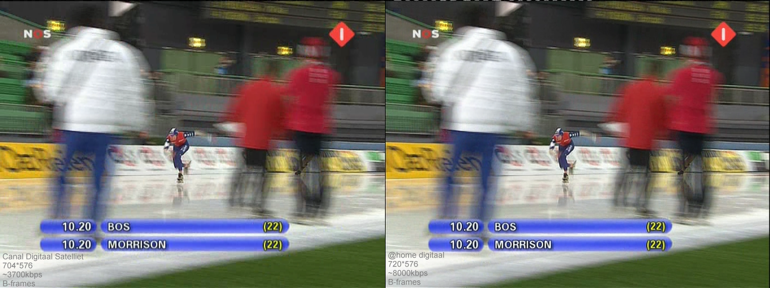

W3ird_N3rd Geplaatst: 21 januari 2007 Geplaatst: 21 januari 2007 En hier de vergelijking van Nederland 1. Beide opnames ergens vanmorgen gemaakt (er kwam iets tussen). Ik zeik Canal Digitaal niet graag af, en dat doe ik dan ook niet. Maar ik zeg wel, vooral wat betreft Discovery: werk aan de winkel! Zet om te beginnen de B-frames van Discovery eens aan, kleine moeite, relatief groot plezier. Visiosat Bisat 19,2/23,5/28,2, Triax 54cm Hotbird, Spaun/Maximum/Axing/Satconn switches
Gast Geplaatst: 21 januari 2007 Geplaatst: 21 januari 2007 Goed werk! Bedankt. Het is op de plaatjes wat lastig te zien, maar ik ben maar naar een andere zender gezapt, want ik erger me kapot aan de slechte kwaliteit van het beeld. Normaalgesproken is Ned1 juist best wel scherp. Snap er niets van.
Melle Geplaatst: 21 januari 2007 Geplaatst: 21 januari 2007 Nou dat is mooi duidelijk zo. Ik geef je gelijk wat betreft jouw conclusies over de gebruikte methode. De screenshot tap is een programmatje wat meeloopt op de topfield zelf, plukt de data dus rechtreeks van de TF. Paint is idd slechtere keus, maar was wel even snel..en ik moest later op de dag nog werken en was met meer dingen bezig. Als ik weer een maak zet ik hem wel om naar png of zet de bmp even op mijn homepage. Wat wel overeind blijft is het slechte beeld. Normaal klaag ik niet zo snel maar dit is erbarmelijk. Gisteren uit mijn werk was ik nog even bij een collega/vriendin en die heeft een ik schat een jaar of 15 of oudere Sony 55 cm staan. (geen scart erop) Zelfs daarop zag ik blokjes <img src="/forums/images/graemlins/confused.gif" alt="" /> Melle DM500HD, Funke 99cm & StabHH120 & Smart Lnb, Funke 68cm & Duo Lnb Quad.

Gast Geplaatst: 21 januari 2007 Geplaatst: 21 januari 2007 Voorheen waren er ook geen problemen met die resolutie, dat is dus echt niet de boosdoener. Het gaat puur om de bitrate. Ook het inschakelen van B-frames zal de blokvorming niet wegnemen, die bitrate moet gewoon omhoog. De resolutie omlaag zetten is het laatste wat CDS moet doen, daar wordt het beeld nogal onscherp van. Zie wat er gebeurt is met National Geographic. Een goed voorbeeld van diezelfde lage resolutie is ITV. Deze zenders zijn een stuk minder scherp dan bijv. BBC of Nederland 1.

W3ird_N3rd Geplaatst: 21 januari 2007 Geplaatst: 21 januari 2007 Citaat: De resolutie omlaag zetten is het laatste wat CDS moet doen, daar wordt het beeld nogal onscherp van. Zie wat er gebeurt is met National Geographic. Een goed voorbeeld van diezelfde lage resolutie is ITV. Deze zenders zijn een stuk minder scherp dan bijv. BBC of Nederland 1. Dat valt nog te bezien. Het bronmateriaal is al niet hoger. Dan is het upscalen en dat kan sowieso niks toevoegen. Maar er is nog iets anders. Als om welke reden dan ook de bitrate laag moet zijn, kan je beter de resolutie ook verlagen. Dit zal het beeld minder scherp maken, maar óók de blokvorming grotendeels wegnemen! Een voorbeeld hiervan is een opname van Sex View Extra die ik hier heb. Ze zenden uit op de extreem magere resolutie van 352 x 576 (!) met een bitrate van 1620kbps gemeten over vijf en een halve minuut. De beeldkwaliteit is uiteraard kut <img src="/forums/images/graemlins/wink.gif" alt="" />, maar de blokvorming is véél minder dan wij nu op Discovery zien. Uiteraard is het beeld wel onscherp, maar dat stoort toch minder. Als CDS echt niet anders kan dan uitzenden op 1500kbps zou ik ze aanraden de resolutie tijdelijk te verlagen tot 432*576 ongeveer met een Lanczos of vergelijkbaar filter. Het beeld zal iets onscherper worden maar de klachten over blokjes zullen grotendeels verdwijnen. De uiteindelijke oplossing is natuurlijk gewoon om de bitrate te verhogen, anders krijg je er nooit een scherp plaatje uit. Visiosat Bisat 19,2/23,5/28,2, Triax 54cm Hotbird, Spaun/Maximum/Axing/Satconn switches
