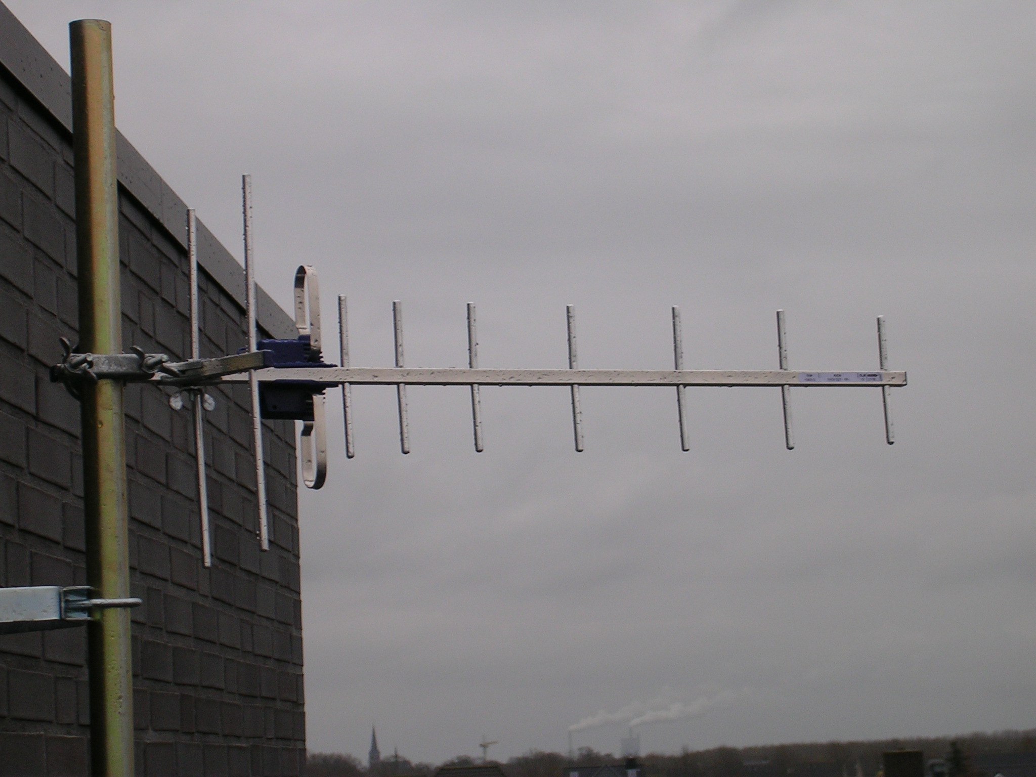

Jos DVB-T Geplaatst: 25 februari 2007 Geplaatst: 25 februari 2007 TRIAX heeft leuke -niet te grote- K21-69 yagi's, b.v. de Yagi 6(-elements) of Yagi 10. Yagi 6 (best.nr. 108200) heeft een gain van 8.5dBi Yagi 10 (best.nr. 108313) heeft een gain van 12.5dBi De eerste kost ca. € 15, de tweede ca. € 20. In Brabant o.a. verkrijgbaar bij Jacobs (Breda) of Bombeec k (Eindhoven). Yagi 6 foto: Yagi 10 foto: Zelf heb ik dit weekend de 10-elements geplaats, zie foto in bijlage. Ook Hirschmann (die nu trouwens bij Triax hoort) heeft een dergelijk type: FESA 7 BO 60 (best.nr. 910 977-601). Dit is een 7-elements met een gain van 5-9.5dB Prijs/verkrijgbaarheid onbekend.

Jos DVB-T Geplaatst: 26 februari 2007 Geplaatst: 26 februari 2007 Goed opgemerkt: de kabel is op de foto nog niet aangesloten ! (Dat komt volgend weekend aan de beurt...). Er zit een waterdicht aansluitdoosje met doorvoertule aan de antenne, zie foto: _259x139.Png] Er schijnt ook een versie met F-plug te zijn, maar die ben ik nog niet tegengekomen. (Ik zag trouwens dat de webwinkel van hogeterpenbeets.nl de Yagi 6/10 ook had). Een Yagi 10 is qua ontvangst denk ik vergelijkbaar met het "matje" uit jouw link. Die heeft echter wel een betere voor/achter verhouding, maar daardoor ook een grote windload. Het komt 'm uit de lengte (Yagi) of uit de breedte (matje) bij antennes; de Yagi kost minder "mastoppervlak". Vroeger waren deze matjes antennes bij elke radio&tv zaak verkrijgbaar, dus met een beetje zoeken zijn ze echt nog wel te vinden. Wel een kwart slag gedraaid monteren vanwege de verticale polarisatie!

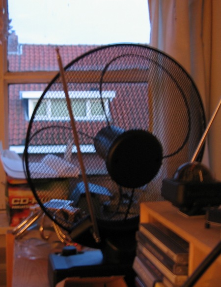

W3ird_N3rd Geplaatst: 8 maart 2007 Geplaatst: 8 maart 2007 Ik ben nog steeds dingen aan het testen. Ik ben er nu achter dat als ik mijn HQ ANT 100 binnenantenne (plaatje in bijlage, ik had het al eens eerder gepost maar dat topic kan ik nergens meer vinden) op zolder verplaats naar de plek waar het plafond het hoogste is, en hem dan bijna tegen het plafond aanhoud.. Dan heb ik vloeiend beeld van Goes <img src="/forums/images/graemlins/xyxthumbs.gif" alt="" />. Alleen krijg ik er zo'n pijn van in m'n arm <img src="/forums/images/graemlins/wink.gif" alt="" />. 28 kilometer, 9kW, ontvangst binnenshuis, ik blijf het een aardige prestatie vinden. Buitenantenne zal waarschijnlijk toch niet zo nodig zijn hier, iets op de bovenzolder moet ook kunnen (dan staat de antenne nog hoger dan ik hem nu heb gehouden). Ik heb ook een Funke DSC200 antenne besteld na alle wilde verhalen die ik erover heb gehoord, daar ben ik ook benieuwd naar. Ik heb ook al een aanbod gehad om een gratis raster af te halen, maar ik wil eerst even de 15de afwachten, wat Goes nu precies gaat doen. Want Goes loopt nu op 16QAM, het is maar afwachten wat ze daarmee doen wanneer ze verticaal gaan. Als buitenantennes moeilijk zijn is een zolderantenne dus zeker een optie die het proberen waard is <img src="/forums/images/graemlins/xyxthumbs.gif" alt="" />. Visiosat Bisat 19,2/23,5/28,2, Triax 54cm Hotbird, Spaun/Maximum/Axing/Satconn switches
