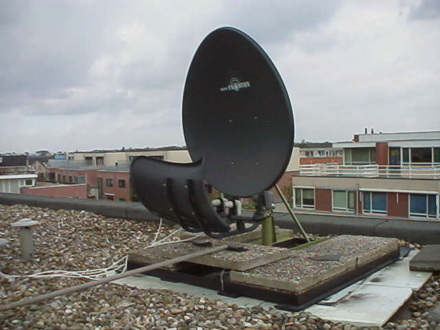

martjeB Geplaatst: 18 januari 2007 Geplaatst: 18 januari 2007 De hele avond storm en signaal tussen de 45 en 75% met enorme BER waarden. Ik denk dat de beugel met de lnb's (Astra2-Hispasat), mogelijk met de complete reflector, teveel beweegt in de wind. Erg irritant dat zo'n dure schotel dit heeft en de goedkope archsat met a2,a1 en hb nergens last van heeft. <img src="/forums/images/graemlins/mad.gif" alt="" /> De schotel is gemonteerd op een tegelvoet van ca. 120x120 met 9 stuks 40*60 tegels. Zijn er mensen die de T90 verstevigd hebben, waardoor ontvangst tijdens storm op 3 hoog, vol in de wind, wel mogelijk is? Zo ja, dan graag een plaatje of toelichting. Gtz. Martje B

martjeB Geplaatst: 18 januari 2007 Auteur Geplaatst: 18 januari 2007 Ik herinner me dat ik destijds bij de installatie al vond dat de lnb rail makkelijk wiebelde/tordeerde. Alle bouten hebben zeker vastgezeten. oudere foto met beugel bijgvoegd. Je ziet hier echter geen montagepunten op. Gtz. Martje B

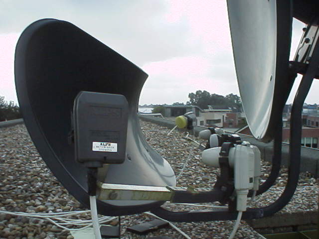

Gast Geplaatst: 19 januari 2007 Geplaatst: 19 januari 2007 Ja ik zie hier hetzelfde probleem, de subreflector met de LNB houder bewegen te veel. Ik heb zelf op dit moment geen beeld meer, moet het dak nog op om te kijken wat er aan de hand is. Als andere T90 bezitters geen last hebben, vraag ik mij af of misschien deze serie "slappere"constructie hebben. Ik weet dat er bij Triax ook een serie geweest is die "slapper" waren dan andere serie's. Ik heb de mijne sinds 2 maanden. Wat ik in ieder geval ga doen is een versteviging aanbrengen tussen de montage buis en de subreclector houder ( die 2 vierkante buizen ) Ik zal wat foto's plaatsen als ik zover ben.

WPW Geplaatst: 19 januari 2007 Geplaatst: 19 januari 2007 Citaat: Ik herinner me dat ik destijds bij de installatie al vond dat de lnb rail makkelijk wiebelde/tordeerde. Alle bouten hebben zeker vastgezeten. oudere foto met beugel bijgvoegd. Je ziet hier echter geen montagepunten op. Ik kan hier ook niet zien of er wat fout zit, te donker en te veraf. Er kan ook een tussen houder (van de rail) verkeerd om zitten, ik heb er wel eens 1 laten stuiteren en daar moet'tie tegen kunne <img src="/forums/images/graemlins/grin.gif" alt="" /> als'ie zomaar al beweegt dan zit er iets niet goed of het is een 1 of andere kloon. gr, WPW. -=[Deze ruimte is opzettelijk leeg gelaten]=-

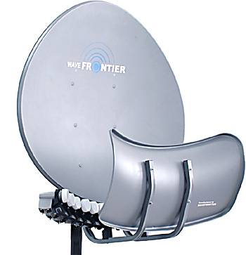

Gast Geplaatst: 20 januari 2007 Geplaatst: 20 januari 2007 Ik ben even gaan zoeken en er zijn dus 2 type's T90, ik heb er een van de laaste generatie zonder sticker met de 6 bouten in de hoofd reflector, de oudere (of andere) serie heeft dus 4 bouten in de hoofdreflector. Voor de duidelijkheid heb ik hierbij de '4 schroef' versie erbij gezet. Kunnen we concluderen dat de '6 schroef' uitvoering van mindere kwaliteit is ? Wie heeft er ervaring met de '4 schroef' uitvoering ?
martjeB Geplaatst: 20 januari 2007 Auteur Geplaatst: 20 januari 2007 Ik heb de 4 schroefs versie. -zie bijlage- Ik heb ook niet die mooie bout om de elevatie traploos te verstellen. Gtz. Martje B
