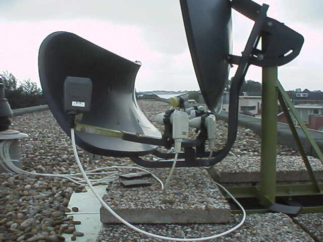

Gast Geplaatst: 20 januari 2007 Geplaatst: 20 januari 2007 Ok, ik de 6 schroefsversie, dus dat zou betekenen dat er dus geen duidelijk verschil is in stevigheid, want ik vind ook mijn sub reflector behoorlijk wiebelen. Ik heb vandaag de 6 schroeven door een grotere maat RVS schroeven vervangen, dit lijkt het geheel wel stijfer te maken. Ook heb ik een ondersteuning van de subreflector naar de paal gemaakt, dit nog wat tijdelijk, maar maakt wel degelijk verschil. Gelukkig weer beeld op alles.... Laat de volgende storm maar komen..
martjeB Geplaatst: 20 januari 2007 Auteur Geplaatst: 20 januari 2007 Bij die van mij zijn die 4 schroeven voor montage van de grote schotel. De reflector zit gemonteerd aan 2 gebogen kokers. Die 4 schroeven vervangen lijkt mij niet zinvol. De kokers versterker naar de paal en idem met de rail lijkt mij wel goed. Binnenkort ook eens kijken wat er te knutselen valt. Zal wel iets van klem-plaatje en draadeinden worden...... Gtz. Martje B

martjeB Geplaatst: 21 januari 2007 Auteur Geplaatst: 21 januari 2007 Zojuist even op het dak gekeken. Het waait hier nu weer flink. De hele opstelling beweegt in de wind, alleen de zelfgelaste terrasvoet geeft niet mee. <img src="/forums/images/graemlins/laugh.gif" alt="" /> Het punt waar het kantelmechanisme aan de rest van de schotel zit, is gebout met 2 bouten. Hierop kan ook de schotel scheef gesteld worden. Dit is het eerste punt wat buigt/veert. Hier een mm. speling is bij de reflector opeens centimeters! Verder veren de armen van de reflector, de plastic blokjes, de rail. M.a.w. alles veert en buigt. Ik wil nu in ieder geval van de verlengde rail naar de reflector een draadeindje monteren. Lijkt mij vrij eenvoudig door gaatje boren in zijkant reflector, en het draadeind (2x 35cm M6) hierin vast te zetten. Aan andere zijde mbv stripje (5cm) koppelen aan verlengde rail. Dan is de rail alvast stabieler. Verder twijfel ik over het koppelen van de reflector naar de voet. Mbv een strip van ca. 65cm (56cm hh) kan ik koppelen naar de voet. De schotel verdraaien kan ik dan dus niet meer. <img src="/forums/images/graemlins/confused.gif" alt="" /> Verder wil ik eigenlijk de 2 kokers die de reflector dragen onder de schotel koppelen aan de paal. Hiermee wordt ook de schotel zelf stabieler. De kokers zitten op 28 cm uit elkaar. Denk dat ik deze inklem tussen 2 strips en vervolgens de strips koppel aan een klem om de paal. De afstand naar de paal is bij mij ca. 7cm. Geloof dat de paal 76mm was? De reden dat ik dit zo uitgebreid meld is tevens dat ik zo mijn kladblokje veilig gesteld heb. <img src="/forums/images/graemlins/laugh.gif" alt="" /> Schiet er maar op! Gtz. Martje B

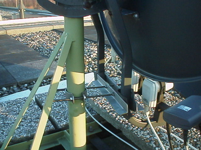

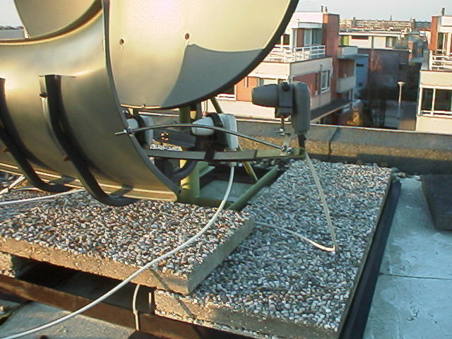

martjeB Geplaatst: 22 januari 2007 Auteur Geplaatst: 22 januari 2007 Zojuist verstevigingen aangebracht... Wat is het koud zeg! Ik zal binnenkort wat fotoos plaatsen vd aanpassingen. Kort samengevat: -raileindes mbv rvs draadeind aan zijkant reflector gekoppeld. -reflectorbeugels thv paal gekoppeld aan paal. Wat nog steeds opvalt zijn wiebelende lnb's in de plastic houder, maar dit is bij de meeste schotels. De beugel zelf en reflector zijn een stuk stabieler dan voorheen. Gtz. Martje B
martjeB Geplaatst: 25 januari 2007 Auteur Geplaatst: 25 januari 2007 op bijlage: gekoppeld aan paal Gtz. Martje B
martjeB Geplaatst: 25 januari 2007 Auteur Geplaatst: 25 januari 2007 draadeind aan reflector Gtz. Martje B
martjeB Geplaatst: 25 januari 2007 Auteur Geplaatst: 25 januari 2007 Let op! Bij de paalbevestiging dien je rekening te houden met 2 kantelmogeljkheden van de schotel. Met de draadeinden kan je het voorover hellen van de schotel volgen. Zou de schotel verder achterover geplaatst moeten worden, dan kan dat eenvoudig door afstelling van de draadeinden. Het scheef draaien van de schotel wordt opgevangen door de hoeklijnen voldoende lengte te geven. Ik had hier bij het meten geen rekening mee gehouden. <img src="/forums/images/graemlins/blush.gif" alt="" /> Gelukkig gaat het bij mij net goed. -1 reflector koker wordt maar net ingeklemd door de hoeklijnen- Ipv een langere hoeklijn kun je ook meerdere gaten boren, zodat de hoeklijn altijd middenin de reflectorkokers zit. Het verdraaien van de schotel om de paal zelf ondervind geen hinder van de versteviging. Gtz. Martje B
