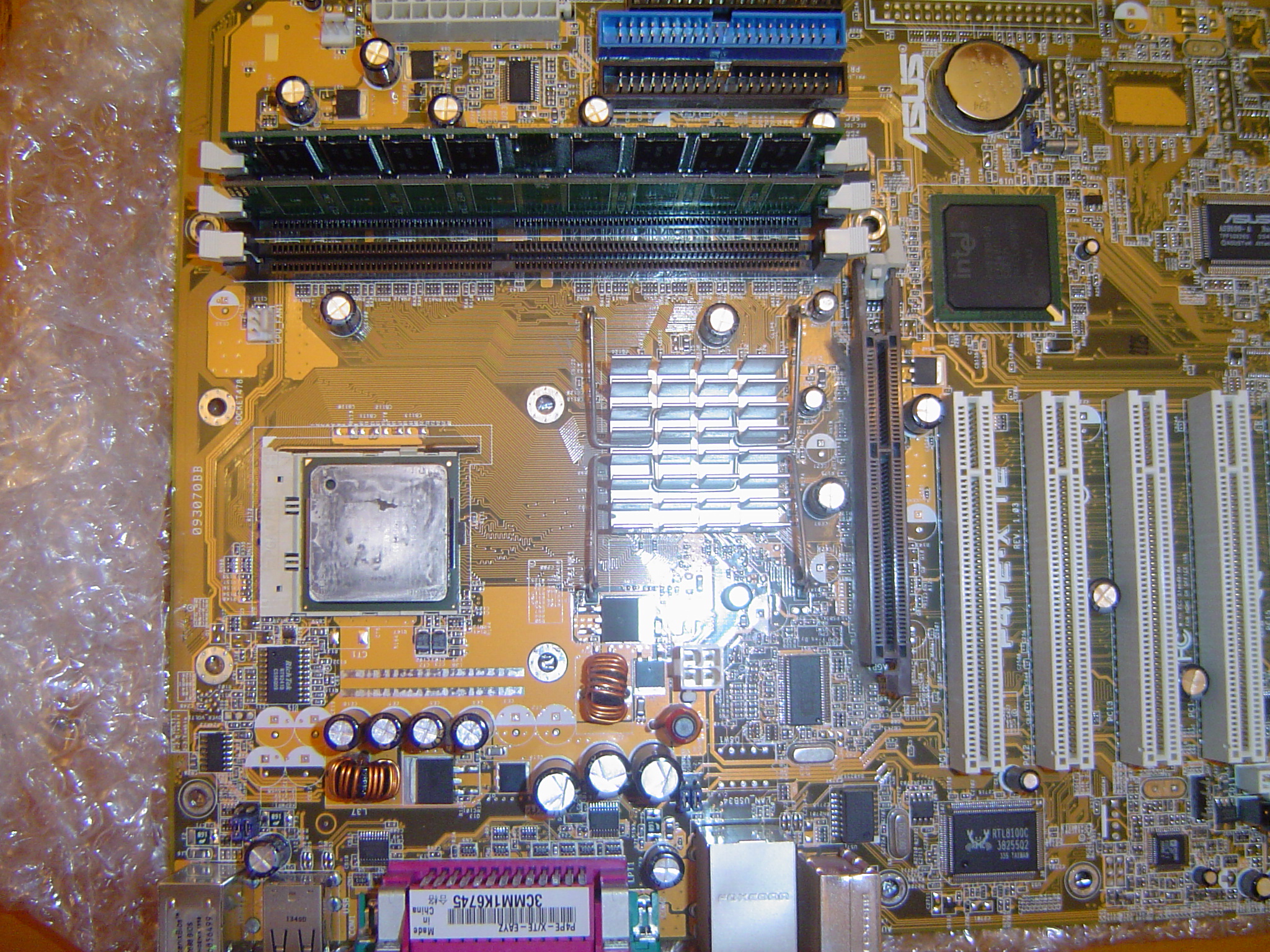

interpol Geplaatst: 6 februari 2007 Geplaatst: 6 februari 2007 Ik heb een 2e handsbordje gekocht inclusief p4 2800mhz processor via marktplaats. Toen ik hem kreeg zat er geen koeler op. Welke type koeler kan ik hier nu op plaatsen, er zijn zoveel koelers in omloop dat ik koeler in het bos niet meer kan vinden. Het gaat om het volgende bordje: asus P4PE-X-TE met de volgende socket PGA478B. Van een foto van de asus site wordt ik ook niet wijzer en zal die foto in een re. bijplaatsen. Een foto van het bord heb ik als bijlage geplaatst. groetjes van john Openbox sg9 HD PVR

Ome Merde Geplaatst: 6 februari 2007 Geplaatst: 6 februari 2007 en duur <img src="/forums/images/graemlins/smile.gif" alt="" /> de bijbehorende koeler (boxed zegmaar) zou ook prima moeten zijn. zo ziet een originele er uit : verkrijgbaar bij elke PC-boer. gewoon vragen naar een socket 478 cooler (incl. bijbehorende beugel (zit om het koelblok heen) : wil je stiller, dan inderdaad een Zalmann bijvoorbeeld. merDe deze ruimte is te huur
interpol Geplaatst: 6 februari 2007 Auteur Geplaatst: 6 februari 2007 En nu is het kwartje gevallen. Van de getoonde processoren op internet zat de bevestigingsbeugel niet bij. Ik zat dus ook met de bevestiging. Van mijn pentium 3 processoren zat de beugel al vast aan het koelblok. Hier dus niet (standaard). groetjes van John. Openbox sg9 HD PVR
Ome Merde Geplaatst: 6 februari 2007 Geplaatst: 6 februari 2007 een Zalmann-koeler heeft deze beugel niet nodig, die moet je er zo opschroeven zeg maar. ik zie nu trouwens inderdaad dat je bevestigingsplaat is verdwenen (heeft de verkoper er niet bij gezegt zeker ? <img src="/forums/images/graemlins/smile.gif" alt="" /> Dan moet je zowiezo uitwijken naar een Zalmann-koeler, bijvoorbeeld één uit de 7700-serie : klik merDe deze ruimte is te huur

interpol Geplaatst: 7 februari 2007 Auteur Geplaatst: 7 februari 2007 De verkoper heeft idd niet vermeld dat de beugel eraf was. Volgens mij gaat het installatiefilmpje van Zalman (socket 478) ook uit van de al aanwezige bevestigingsbeugel. Of heb ik het mis? Zijn de originele moederbordbeugels trouwens ook los te verkrijgen? groetjes van john Openbox sg9 HD PVR
Ome Merde Geplaatst: 7 februari 2007 Geplaatst: 7 februari 2007 misschien van een sloopbord, ik heb dit al eens nagevraagd bij diverse leveranciers en fabrikant, is moeilijk aan te komen. je kan sommige zalmann-koelers rechtstreeks met een bevestigingsplaat op het mainboard schroeven, ik weet alleen niet meer welke type <img src="/forums/images/graemlins/smile.gif" alt="" /> ik heb hier ff in de bak gekeken, diverse bordjes ... zonder beugel <img src="/forums/images/graemlins/smile.gif" alt="" /> merDe deze ruimte is te huur
Lemming Geplaatst: 7 februari 2007 Geplaatst: 7 februari 2007 Ik heb nog zo'n beugel(met de witte pinnetjes) van een defect asus board(p4b266)...laat maar wat weten....stuur ik je wel op(kost je alleen de verzendkosten want ik heb geen s478 borden meer dus geen zin om het te bewaren)
interpol Geplaatst: 7 februari 2007 Auteur Geplaatst: 7 februari 2007 bedankt voor het aanbod, heb net om 16.00uur een nieuwe gehaald. Was warempel nieuw te krijgen, alleen ff 9 euro dokken. Dus een vrij duur stukje plastic. Ook inmiddels een bijpassende koeler gekocht. Allen bedankt voor de ondersteuning. Groetjes van John. Openbox sg9 HD PVR
