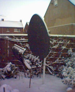

Gast Geplaatst: 14 februari 2007 Geplaatst: 14 februari 2007 Gebruik voor de ontvanger van de kinderen (Nokia mm9800) voor de Engelse zenders een 35cm schoteltje met Alps lnb. Deze heeft het volgehouden met de sneeuw. Schoteltje heeft een kleine offset. Schotel zat onder de sneeuw, lnb kap was sneeuwvrij. De 60cm schotel voor 13 oost, 19 oost en 28 oost had even uitval op 19 oost met de Alpsquad narrowfeed. De 100 cm gaf geen krimp. Met regen nooit problemen op alle woks. Alleen wel eens als er een onweerswolk tussen sat en wok zit.

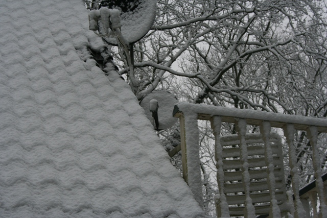

Gast Geplaatst: 14 februari 2007 Geplaatst: 14 februari 2007 Nog een mooi plaatje van de 35cm schotel (onderste met single LNB)met sneeuw.

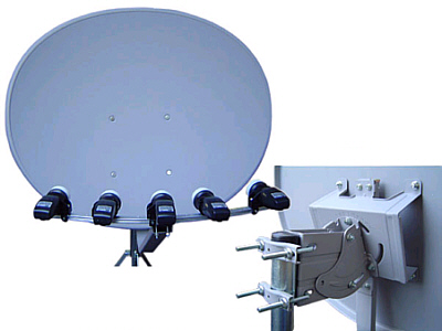

Gast Geplaatst: 19 februari 2007 Geplaatst: 19 februari 2007 Citaat: Een T90 is in werkelijkheid nog veel groter, dus voor mij echt geen optie. Als de T55 te klein is, is het jammer dat er geen tussenoplossing is, T60, T65, T70 of iets dergelijks. Ik denk trouwens niet dat Astra de boel nu ineens gaat aanpassen, de hotbird denk ik ook niet. Is er wel de Multi Focus E 85 word ook onder de naamMultibeam Sat.-Antenne Maximum T85 wekocht Techniche gegevens zijn * Modell : Multifocus T85 – 42 * Funktion : Multifeed Offset Antenne für das Ku- Band * Antennengröße : 71 cm x 91 cm * Frequenzbereich : 10.7 bis 12.75 GHz * Verstärkung (0° Position bei 12.5 GHz) : 38.7 dB * Multifeed-Range : +/-24° * F/D Ratio : 0.65 * Focus Länge : 566 mm * Mitgelieferte LNB-Halter : 5 * Befestigung : Mast-, Wand- oder Bodenmontage * Mount Typ : AZ/EL * Material : Stahl (galvanisert) + Polayester Überzug * Farbe : grau Anthrazit * Elevation : 10° bis 65° * Azimut : 360° * Mast Diameter : 38 bis 60 mm * Windlast : 80 km/h * Windlast (kritisch) : 200 km/h * Arbeitstemperatur : -40 °C bis +60 °C * Luftfeuchtigkeit : 0 bis 100 % * Gewicht mit Verpackung : 14.3 kg Grotere foto heb ik zo niet Groet g@it
Miauw Geplaatst: 19 februari 2007 Auteur Geplaatst: 19 februari 2007 Zo te zien is het niet een met dubbele reflector, maar wel een breede schotel. Ga ik later invullen, de oude info klopte niet meer.
Gast Geplaatst: 20 februari 2007 Geplaatst: 20 februari 2007 Alsnog een betere foto van de Multi Focus E 85 of Multibeam Sat.-Antenne Maximum T85 (is gelijk) Gr g@it
