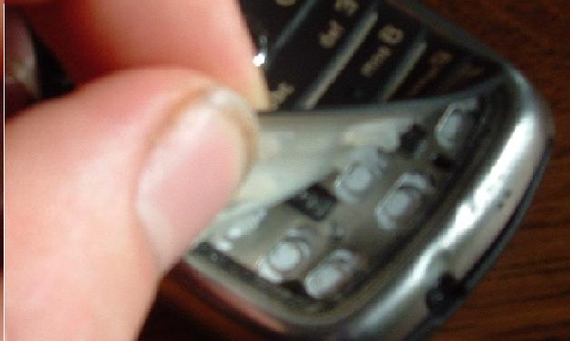

Thomas2000 Geplaatst: 4 april 2007 Geplaatst: 4 april 2007 Ik heb een nokia 5500 en heeft nu in een halfjaar al 3 keer het toetsebord los gelaten. Valt onder de garantie, maar dan ben ik em weer een tijdje kwijt en wetend dat het toch met 2 maandjes weer bekeken is ga ik het nu zelf maar proberen. De garantie zal vervallen maar dat deert me niks. Ik heb hierbij een foto van de situatie. Het toetsenbord is vastgelijmd aan het rvs wat rondom het toestel zit. Het schijnt zelfs gewoon dubbelzijdig tape te zijn. Het laat los door de temperatuurverschillen met in de broekzak en daarbuiten. Het toetsenbord krimpt en zet uit waardoor het tape na verloop van tijd los laat. Ik zoek dus een lijm die de boel zo goed mogelijk vast houd en een beetje flexibel is om de krimp en uitzet van het toetsenbord op te vangen. Groeten Thomas Rule #1 Good computers don't go down. Rule #2 There is no such thing as a good computer.
D.Quijote Geplaatst: 4 april 2007 Geplaatst: 4 april 2007 Silicone lijm ??? Je weet wel voor bad aquarium etc. Salu2, D.Quijote M7 sat 801, Amiko HD 8155 en HD 8165 + combo
Thomas2000 Geplaatst: 4 april 2007 Auteur Geplaatst: 4 april 2007 Dat zou en optie kunnen zijn. Ik denk dat het wel stevig genoeg is maar je hebt denk ik een dikker laag nodig dan andere lijm. Wat ook kan is een dusdanig sterke lijm ertussen doen dat de de krimp niet meer mogelijk is. Of een beetje ruimte houden in het toetsenbord, zodat de rek er is. Groeten Thomas Rule #1 Good computers don't go down. Rule #2 There is no such thing as a good computer.
Thomas2000 Geplaatst: 4 april 2007 Auteur Geplaatst: 4 april 2007 Thanks! Ik gebruikte van loctite altijd alleen moerborging, en wist niet dat er ook lijm vandaan kwam (al is het bijna hetzelfde). Er zit hier een winkel op het dorp die handelt in de loctite. Ik zal daar eens vragen of ook dit soort situatie goed te lijmen zijn. Andere opties zijn uiteraard van harte welkom! Groeten Thomas Rule #1 Good computers don't go down. Rule #2 There is no such thing as a good computer.
Gast Geplaatst: 4 april 2007 Geplaatst: 4 april 2007 Waar je altijd bij lijm mee moet oppassen is dat UV sommige lijm geel doet uitslaan . Ik weet niet of dit in het geval van je mobieltje een prbleem is. Groet, JJK
Gast Geplaatst: 4 april 2007 Geplaatst: 4 april 2007 locktite op zicht is niet bijzonder,gewoon sekeondenlijm. Maar de bijbehorende primer 770 plakt alles wat je niet lan lijmen,bv rvs en pvc
Thomas2000 Geplaatst: 4 april 2007 Auteur Geplaatst: 4 april 2007 Citaat: Waar je altijd bij lijm mee moet oppassen is dat UV sommige lijm geel doet uitslaan . Ik weet niet of dit in het geval van je mobieltje een prbleem is. Groet, JJK Nee maakt niet zoveel uit, als ie maar dicht blijft en goed blijft toetsen. @3mps, Ik zal die primer ook even navragen of het nodig is. Bedankt tot zover, ik laat even weten hoe het loopt. Groeten Thomas Rule #1 Good computers don't go down. Rule #2 There is no such thing as a good computer.
gerrit B Geplaatst: 4 april 2007 Geplaatst: 4 april 2007 Wat zou je denken van gewoon bisonkit. Goed vet vrij maken insmeren laten drogen en goed samendrukken. Blijft altijd enigzins elastisch en het hele grote voordeel als je het er opsmeert kun je precies zien wat je insmeert en dat het niet ergens tussenkomt waar het niet hoort te komen. Zou je dun vloeibare lijmen gebruiken dan kun je er bijna gif op innemen dat het ergens tussenkomt waardoor de toetsen vast gaan zitten, rubber/plastic oplost enz. suc6 gerrit B zondag? nee dan kan ik niet dan ben ik vissen
SingleSlow Geplaatst: 4 april 2007 Geplaatst: 4 april 2007 Hou wel goed in de gaten of de te gebruiken lijm geen oplosmiddel bevat dat je kunststof oplost. SingleSlow
Thomas2000 Geplaatst: 5 april 2007 Auteur Geplaatst: 5 april 2007 Ik heb loctite gehaald maar het was niet zon succes. Plakt gigantisch maar niet waar het moet. Ik heb nu een nieuw toetsenbord besteld, want die is verklooit. Ik laat wel horen hoe het loopt. Groeten Thomas Rule #1 Good computers don't go down. Rule #2 There is no such thing as a good computer.
Gast Geplaatst: 5 april 2007 Geplaatst: 5 april 2007 Citaat: Ik heb loctite gehaald maar het was niet zon succes. Plakt gigantisch maar niet waar het moet. Ik heb nu een nieuw toetsenbord besteld, want die is verklooit. Ik laat wel horen hoe het loopt. Huh, dat begrijp ik niet. Het kan natuurlijk alleen plakken waar je het aanbrengt. Heb je misschine teveel erop gedaan? Anders een beetje Loctite op een papiertje doen en met een naald of iets dergelijks aanbrengen. Wij gebruiken het veelvuldig in de horloge industrie, dus het is redelijk precies aan te gebruiken. Groet, JJK
Thomas2000 Geplaatst: 5 april 2007 Auteur Geplaatst: 5 april 2007 Het was nogal een gedoe om het precies aan te brengen. Ik heb er zo weinig mogelijk tussen gedaan. Ik heb het idee dat dit toetsenbordje wat is uitgerekt en daarom niet lekker plakte. Ik hoop met de nieuwe een beter resultaat te krijgen. Ik zit er over te denken om anders te kijken naar een ander toestel, ik heb echt nog nooit zon geklooi met een telefoon gehad. Groeten Thomas Rule #1 Good computers don't go down. Rule #2 There is no such thing as a good computer.
gerrit B Geplaatst: 5 april 2007 Geplaatst: 5 april 2007 Citaat: Ik heb loctite gehaald maar het was niet zon succes. Plakt gigantisch maar niet waar het moet. Ik heb nu een nieuw toetsenbord besteld, want die is verklooit. ja wat moet je daar nu op zeggen een gewaarschuwd man telt voor 2 oid. <img src="/forums/images/graemlins/wink.gif" alt="" /> Citaat: en het hele grote voordeel als je het er opsmeert kun je precies zien wat je insmeert en dat het niet ergens tussenkomt waar het niet hoort te komen. Zou je dun vloeibare lijmen gebruiken dan kun je er bijna gif op innemen dat het ergens tussenkomt waardoor de toetsen vast gaan zitten, rubber/plastic oplost enz. maar je hebt nu in ieder geval wel een goeie 10 sec lijm in huis <img src="/forums/images/graemlins/grin.gif" alt="" /> suc6 gerrit B zondag? nee dan kan ik niet dan ben ik vissen
Hellum Geplaatst: 6 april 2007 Geplaatst: 6 april 2007 gebruik gewoon epoxielijm (doe ik altijd voor alles), het is duur maar lijmt echt alles. Gerard If history repeats itself, and the unexpected always happens, how incapable must Man be of learning from experience. -George Bernard Shaw
