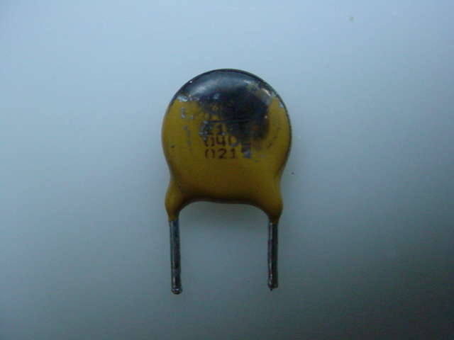

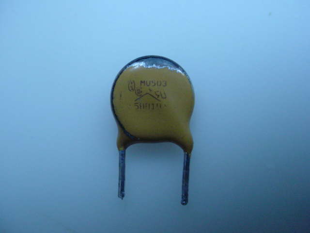

gamgra Geplaatst: 24 mei 2007 Geplaatst: 24 mei 2007 Hallo, Vandaag stopte mijn Pc voeding met een ferme knal, het is een Compaq Presario 6000, naar het schijnt heeft een van de electronische componenten de geest gegeven. Het Component, (zie bijlage) is een MU503. afmetingen: 10mm rond. Op de ene zijde van het component is de volgende informatie zichtbaar: MU503 met daaronder 58819. Op de andere zijde de volgende info: MDC, 2151, 04UL, 0215. Hoe geraak ik aan dit component, in het dikke Con**d boek komt het niet voor. Wie kan me helpen. groeten gamgra
boarder Geplaatst: 24 mei 2007 Geplaatst: 24 mei 2007 Als het een onderdeel van je voeding is, dan vervang gewoon de volledige voeding. Indien het van het moederbord kom, maak dan eens een foto van de plaats waar op het bord. Zier er uit als een VDR maar kan ook een NTC/PTC zijn..??

gamgra Geplaatst: 25 mei 2007 Auteur Geplaatst: 25 mei 2007 @raptor, Inderdaad, een nieuwe 220W Compaq voeding kost een pak, in de US kost een nieuwe 68 dollar, zonder verzendkosten, daarom overweeg ik reparatie. Het losse component MU503 zal zeker wel ergens te koop zijn vandaar mijn vraag. Het schijnt echter wel moeilijk te identificeren zijn, het lijkt een mini condensator. Op de print daar waar het component ingesoldeerd wordt staat: MOU of MOV. gamgra
jeevanhoof Geplaatst: 25 mei 2007 Geplaatst: 25 mei 2007 Hoi, als het een gewone VDR is die parallel over de netspanning staat, dan heeft die waarschijnlijk de zekering stukgetrokken. Zekering vervangen en vdr uitlaten. Staat de VDR in serie, dan kan je gewoon een brug leggen en zou de voeding terug moeten werken. mvg dreambox two , BigBisat met Smart Titanium, Alps, en 2 X Inverto Black Ultra VU+ solo2 met defecte tuners
Steve Geplaatst: 25 mei 2007 Geplaatst: 25 mei 2007 probeer even een 220 nf 275 volt condensator (ik neem aan dat ook de zekering stuk is )
