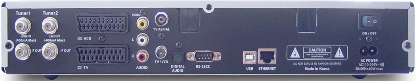

Gast Geplaatst: 15 september 2007 Geplaatst: 15 september 2007 Doorlussen is gewoon een extra kabeltje vanaf de hoofdontvanger naar de tweede ontvanger. Als je óf in de woonkamer óf in de slaapkamer kijkt is doorlussen een oplossing. Zelfs met z'n tweeën, en ieder naar een eigen zender kijkend, mits je beneden een twintuner (of dubbele ontvanger) hebt staan. Zie bijlage: plaatje achterkant twintuner, met dubbele IF-out waar je dus twee extra ontvangers op kunt aansluiten. Losse quad LNB's en diseqc-schakelaars lijken mij echter flexibeler en goedkoper (zeker als je Hotbird en Astra 3 dumpt).

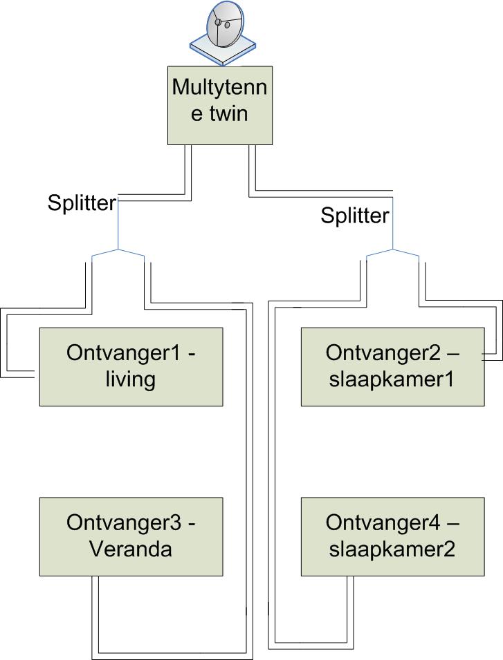

steventje Geplaatst: 15 september 2007 Geplaatst: 15 september 2007 Kan ik ook zonder twin ontvanger 4 ontvangers aansturen? Ik dacht hierbij aan een splitter met 1 ingang en 2 uitgangen (zie tek.) Multytenne Twin
SkullOne Geplaatst: 15 september 2007 Geplaatst: 15 september 2007 Citaat: Kan ik ook zonder twin ontvanger 4 ontvangers aansturen? Ik dacht hierbij aan een splitter met 1 ingang en 2 uitgangen (zie tek.) Ik begrijp je vraag niet helemaal. Als je van de tekening uitgaat, dan moet je die splitters niet doen maar gewoon doorlussen vanaf de 2 master-ontvangers.
steventje Geplaatst: 15 september 2007 Geplaatst: 15 september 2007 Had jouw opmerking over RF niet gelezen. Lijkt me idd een betere oplossing. Hoe werkt dit technisch? Kan je daar een fotootje van maken? Multytenne Twin
SkullOne Geplaatst: 15 september 2007 Geplaatst: 15 september 2007 Citaat: Had jouw opmerking over RF niet gelezen. Lijkt me idd een betere oplossing. Hoe werkt dit technisch? Kan je daar een fotootje van maken? RF is niets anders dan de Coax-uit van een tuner. Hetzelfde als een videorecorder via coax door te lussen is naar een (extra) TV. Je tuner moet deze mogelijkheid natuurlijk wel bieden. Verwar de Coax/RF-uit niet met de LNB-doorlusaansluiting van de tuner. Is allebei coax, maar wel iets heel anders. Met een IR-verlenger (zender en ontvanger voor IR-afstandsbedieningssignalen) kun je je tuner vanaf een andere ruimte bedienen.

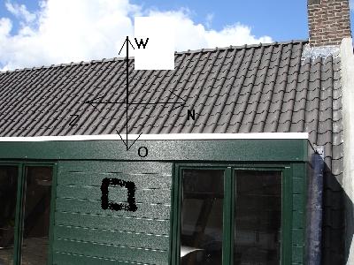

steventje Geplaatst: 15 september 2007 Geplaatst: 15 september 2007 Iemand een idee of ik mijn toekomstige multytenne met muurbeugel aan mijn muur kan bevestigen en of het mogelijk is om de muurbeugel in de juiste positie te draaien? Wat is zijn draaiingshoek? zie foto (het zwarte vierkant is de plaats waar m'n muurbeugel zal komen) Ik neem aan dat de muurbeugel op 19 graden oost tov het zuiden moet gepositioneerd zijn? Multytenne Twin
Littlesat Geplaatst: 15 september 2007 Geplaatst: 15 september 2007 Je kunt de schotel op het einde van de beugel ca. +45 en -45 graden draaien. Binnenkort is bijna alles in MPEG4 bij CanalDigitaal... je SD ontvanger kan dus in de Kliko
steventje Geplaatst: 16 september 2007 Geplaatst: 16 september 2007 Bedoel je +45 en -45 horizontaal of verticaal? Hoeveel graden kan je die muurbeugel draaien? Multytenne Twin
