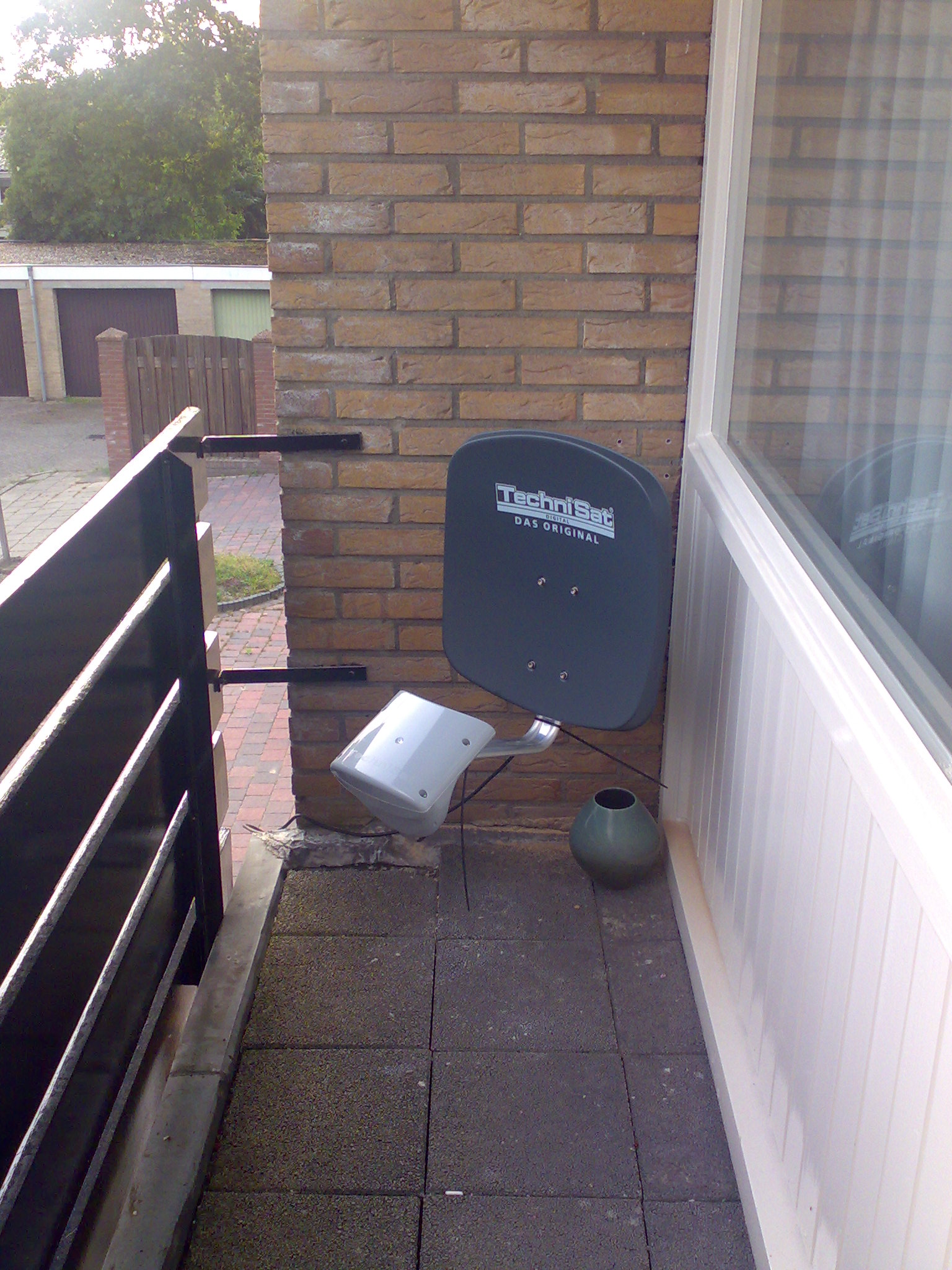

Mr DVB Geplaatst: 28 juni 2009 Geplaatst: 28 juni 2009 Vandaag in Midden-Nederland met behulp van een Philips DSR2015 een Multytenne uitgericht. De ontvangstmogelijkheden van deze schotel hebben mij in positieve zin verrast. De signaalsterkte en de ontvangstKWALITEIT van de vier satellietposities is zondermeer goed te noemen, zeker gezien de geringe afmetingen van de schotel. Van de Hotbird, gebaseerd op Rai Due en Rete4, is de ontvangstkwaliteit het laagste maar nog immer ruim voldoende om bijvoorbeeld de scpc transponder op 10.830 MHz met een symbolrate van 3.333 probleemloos te kunnen ontvangen. Het optimaal uitrichten op 13° oost resulteerde in een kwaliteitsverlies op de 3 Astra posities. De maximale kwaliteit van de Hotbird transponders blijft overigens, ook indien hierop precies wordt uitgericht, een stuk lager dan die van de 3 Astra satellieten. Het verzoek was om de antenne op het balkon aan de voorzijde van het huis "onzichtbaar" te monteren zonder dat dit ten koste zou gaan van de ontvangst. Ik kan melden dat dit gelukt is, zie foto. De kanalen van de 4 satellieten 'stroomden binnen'. Al met al een zeer geslaagde operatie van een zeer goede, degelijke en mooi afgewerkte schotelantenne. LG 42LM620S met Fransat CAM, MaxDigital 225S, Strong SRT 7805 (HD+), Next MiniX HD Punto Triax 88cm (draaibaar), Triax 78cm (6 lnb's), Triax 64cm (5gr west)

Gast sattaz Geplaatst: 1 juli 2009 Geplaatst: 1 juli 2009 Origineel bericht van: Mr DVB Het verzoek was om de antenne op het balkon aan de voorzijde van het huis "onzichtbaar" te monteren zonder dat dit ten koste zou gaan van de ontvangst. Ik kan melden dat dit gelukt is, zie foto. De kanalen van de 4 satellieten 'stroomden binnen'. Al met al een zeer geslaagde operatie van een zeer goede, degelijke en mooi afgewerkte schotelantenne. @Mr DVB, Heel mooi Met vriendelijke groeten sattaz
