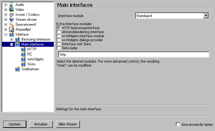

Hoi manne, ik heb het ook voor elkaar gekregen :-)
Men neme VLC VERSIE 0.8.4. B !!!! nieuwere versie werkt niet :-(
Onzin,
Het werkt met alle nieuwere versies.
De webinterface zet je nu aan bij de instellingen.
Dus "vul achter het start adres van VLC :
bla bla \VideoLAN\VLC\vlc.exe" --extraintf=httprat ( -- extrainf=httprat ) in"
laat je gewoon weg

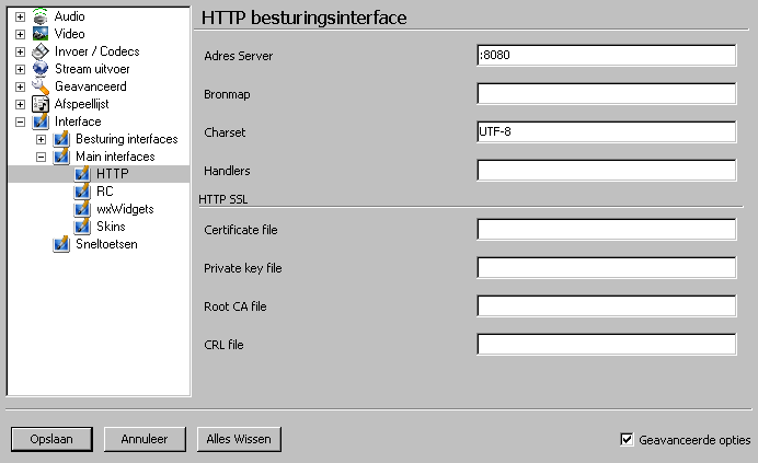

Daarna nog op HTTP en Geavanceerde opties klikken en bij Adres server ":8080" invullen.
Daarna Opslaan klikken, en opnieuw opstarten.
