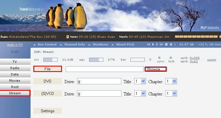

Littlesat Geplaatst: 1 juni 2007 Geplaatst: 1 juni 2007 Wat doe je dit moeilijk... Met pli ga je gewoon naar het webinterface... Je selecteerd in zap modus onderaan stream (onder tv-radio-data-movies knoppen). Je browst via browse achtrer file naar de avi file (of copy and past de url een internet stream in dit blok, e.g. van uitzending gemist) en drukt op file... VLC wordt opgestart op je PC en even later bekijk je de avi file via je dreambox(!) Via settings kun je zelfs de stream settings direct aanpassen (bitrate hoger e.d. voor betere kwaliteit) Binnenkort is bijna alles in MPEG4 bij CanalDigitaal... je SD ontvanger kan dus in de Kliko

Binnetie Geplaatst: 1 juni 2007 Auteur Geplaatst: 1 juni 2007 Hmz ik ben er nu mee bezig en heb gedaan wat je aangaf, maar hoe krijg ik nu beeld op mijn dreambox? Ik heb vlc toegang gegeven door de firewall. Ik zie dat VLC aan het afspelen is maar ik weet dus niet hoe het beeld van de xvid die ik stream op mijn tv verschijnt... Edit: heb het gevonden... was vergeten bij settings mijn ipadres van mijn pc in te voeren. Tot nu toe gaat het goed. -=Met Een Hamer Past Alles=-
