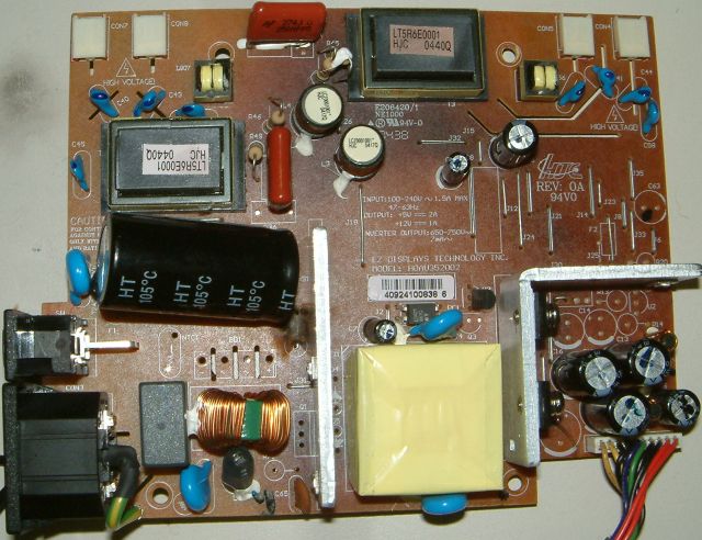

xinetic Geplaatst: 29 juni 2007 Auteur Geplaatst: 29 juni 2007 Hmm, bon/factuur is ook al niet meer te vinden. Maar heb een foto gemaakt van de zichtbare defecte onderdelen. Moet ff naar een andere elektronicazaak wand die hier in de buurt zit kan mij niet hiervan voorzien. Dit zijn allemaal parts van in het primaire gedeelte van de voeding: Linksboven - daar staat op K2996, wie weet hier een alternatief voor, voor het geval dat excact dezelfde niet verkrijgbaar. Rechstboven - 2KBP06M, dit is geen probleem, gelijkrichter 2A 600V Linksonder - Weerstand, maar ik weet niet hoeveel ohm, ik ken alleen maar weerstanden met 3 ringen, deze heeft er 5, oranje, blauw, zilver, goud, groen of andersom. Rechtsonder - NTC, 13SP 005, is dit een gangbaar type, de elektronicazaak had het helemaal niet, ook niet wat er op leek.

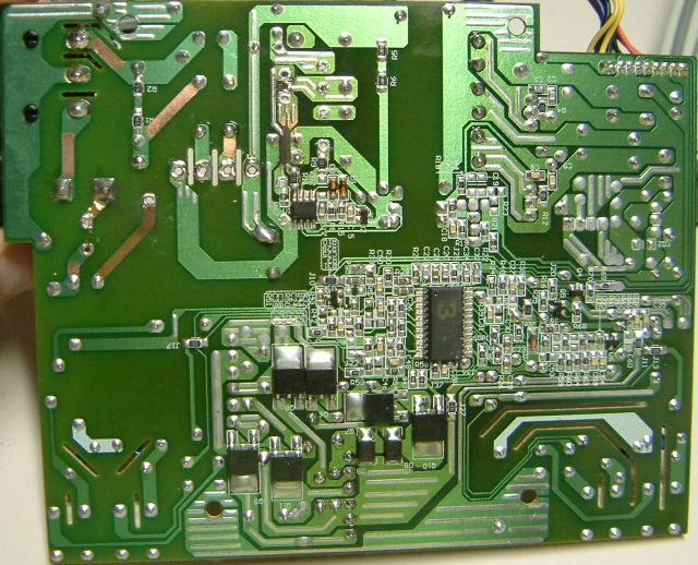

xinetic Geplaatst: 29 juni 2007 Auteur Geplaatst: 29 juni 2007 Achterkant voeding Zoals je kunt zien, zijn er wat printbanen verdwenen...
boarder Geplaatst: 29 juni 2007 Geplaatst: 29 juni 2007 de weerstand is eentje van 0.27ohm, minimaal 1 watt De fet heeft volgende gegevens: Typ: 2 SK 2996 Device: Metal oxide N-channel FET, enhancement type with diode Short data: V-MOS, 600V, 10A, 45W, <1Ohm(5A) Comparisontype: 2SK2843, Complementary type: Manufacturer Tos vergelijker is 2sk2843 Succes

boarder Geplaatst: 30 juni 2007 Geplaatst: 30 juni 2007 De printbanen kan je vervangen door een koperdraadje. Voor dat je de spanning terug aansluit alles goed nameten. De secundaire controleren op kortsluitingen.
Moderator Matchless Geplaatst: 30 juni 2007 Moderator Geplaatst: 30 juni 2007 die rood omcirkelde chip zou ik ook vervangen ,de diodes ernaast en de vier blauwe condensators doormeten. Het lijkt erop dat de hele primaire gedeelte over de nek is gegaan. Een smartphone is een hulpmiddel, geen levensstijl Kijk rond IN de wereld in plaats van voorover gebogen NAAR de wereld.
xinetic Geplaatst: 6 juli 2007 Auteur Geplaatst: 6 juli 2007 Hmm damn, Hier in de omstreken is er niet aan te komen: FET - K2996 NTC - 13SP 005 Iemand suggesties?
