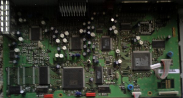

Hellum Geplaatst: 15 juni 2007 Auteur Geplaatst: 15 juni 2007 nee het is echt een 8000, dus geen kapotte chip volgens mij om verdere twijfel te voorkomen heb ik maar een foto van het moederbord bijgevoeg (de rest heb ik er nu uit gesloopt) MVG. Gerard If history repeats itself, and the unexpected always happens, how incapable must Man be of learning from experience. -George Bernard Shaw
Gast Geplaatst: 16 juni 2007 Geplaatst: 16 juni 2007 Dat is inderdaad een 8000 dat heb ik zelf nog nooit meegemaakt dat er bij de 8000 de cardreader kapot was.
